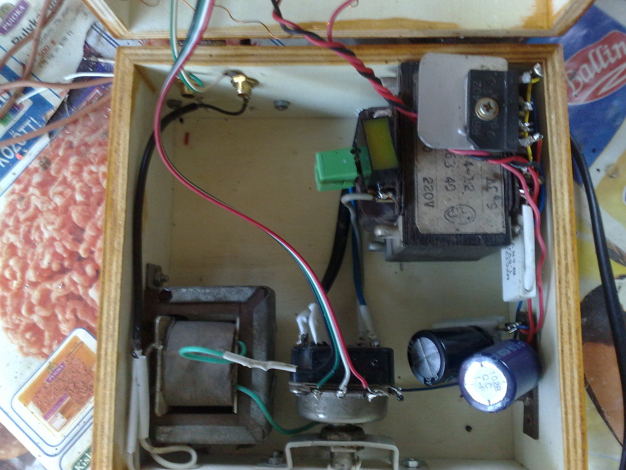

Sziasztok! Mégiscsak találtam egy FET-et a fiókomban.
Idézet: Csövekkel azért sokkal nagyobb munka. Állítom, hogy semmivel nem tudnak többet. Nemhiába mentek ki a divatból. Sütnek, ráznak, és nagyon sokat kell fúrkálni a foglalatoknak. Bár össze tudnám dobni azt is ilyen légszereléssel, mit amit a képen láttok. Először is betettem a FET-et a detektorosom elé. Az éjjel ki is próbáltam pozitív visszacsatolással. A távoli adókat a + vcs. gerjedési határon tartásával be lehet egerészni. Reggel elkezdett adni a Kossuth. Az annyira üvöltött rajta, pedig már hangerő potenciométer is volt benne, egy 1 Megohmos, de torzított, akárhova halkítottam. hogy le kellett szedegetnem róla az antennát és a földet. Képzeljétek a Kossuth még ferrit antennával is üvölt. Kikötöttem a visszacsatolást, akkor nem lett torz a hangja. Így viszont, ha már csak az az egy adó hallgatható rajta, kidobtam belőle a forgókondit, hogy megmutathassam, milyen kicsi lett. Az a kis hangszóró a képen csak szemléltetésnek van, igazán szépen ettől nagyobb, lehetőleg dobozos kell rá, és telepes üzemhez nem ez a darlington, hanem egy IC-s végfok, akkor nem fogyasztana ennyit, mint így "A" osztályban, de tápegységről persze már így is jó. Talán egy TDA2822, vagy hasonló végfokkal telepről is gazdaságos rádiót lehet összehozni ezzel az 1 FET-es előfokkal. A FET nem akart igazán audionként működni, kellett a dióda utána, úgy sokkal hangosabb, mint az nélkül, azt a filléres diódát nincs miért sajnálni belőle, a csöves korszak legelején, azt hiszem még ilyen tűs diódák sem voltak, pedig ez az az alkatrész, ami igazán marékszámra van a fiókban. A FET előfok a rezgőkört nem terheli, és ezért ideális nagyfrekvenciás előfoknak. Nem a tizedére leosztott jel vezérli, mint a tranzisztorokat, éppen ezért ebben a kapcsolásban hatalmasat erősít. Ez a rádió biztosan nem gyengébb, mint a csöves elődjei. Csupán a pozitív visszacsatolás folytonos tekerészése állomáskereséskor, és az AGC hiánya miatt teljes hangerővel üvöltő román adók miatt ez a fajta egyenes vevő nem versenyképes a szuperekkel, bár építettem hajdanában egyenes vevőket AGC-vel, azok olyanoknak, akik főleg csak Kossuthtot hallgatták, már egész jól használhatóak voltak, ma meg már mást szinte nem is lehet nagyon hallgatni a középhullámon. Egyedül ez az, ami kimaradt gyerekkoromból, akkor még nem voltak FET-ek, pedig erre a helyre csak az a legjobb.„Egy audiont összedobni nem sok idő próbáld ki bátran, jót lehet vele szórakozni.” A hozzászólás módosítva: Szept 5, 2013
Ezzel a kísérletezéssel azt sikerült bebizonyítanom, hogy a detektoros rádió magasantennával és földdel éppen ugyanolyan hangos, mint az 1 FET-es kapcsolás csupán csak ferrit antennáról kézben. Találtam egy kis fogyasztású trafó nélküli végfokot is hozzá, telepes üzemre. Mindig gondom volt a komplementer vég nyugalmi áramának beállítása. Bármi van a két tranzisztor bázis közt, tizedvoltnyi telepfeszültség változás nagyon elállítja a nyugalmi áramot, ez ennél már nem lesz gond. Állítólag csak 2 mA a nyugalmi áramfelvétele keresztezési torzítás nélkül, kíváncsi vagyok, ilyen kis értékű bázis ellenállásokkal az beállítható-e? Azt a FET- es dolgot lerajzolhatom, ha valaki kéri, de a képen is szépen lekövethető, mi mihez van bekötve. Az orosz KP303 sajnos megadta magát, de raktam a helyére TV tunerból kivett MOS-FET-et. Azzal talán még jobb is lett. A Source és a negatív közt most már 1,5 kiloohm van, a Drain és a plusz telep közt 10 kiloohm, a Source hidegítő kondenzátor 2 nF, a Gate közvetlenül a rezgőköri tekecsen át kap földet.Egyszerű hangvégfok A ferrit antenna csatoló tekercseit a képen most lekötöttem földre, de azok voltak felhasználva a pozitív visszacsatoláshoz, a FET Drain, és a test közé egy 7-35 pF trimmerkondenzátorral lehetett állítgatni, lehet hogy visszakötöm, az állomáskereső forgókondenzátorral együtt, az helyett a képen egy ezüstösen fénylő 220 pF van betéve fixen Kossuthra hangolva, azaz a ferrit rúd kihúzásával lehet a készüléket hangolni, de találtam neki dobozt, amibe meg tudnám építeni normálisan, kár, hogy amiket ifjú koromban hallgattam, közép hullámon már egyik adó sem létezik, sőt, ha a Kossuth adót kikapcsolják, utána a románok egyeduralma következik. De hát FM rádióm is van egy kassal, csupán szórakozásból kísérletezgetek, nosztalgiázgatok. Elővegyem a PCF 802-t is csak hogy megnézzem, mire jó? Van hozzá kerámia foglalatom. Az eredetileg soros fűtésű csövet 9 Voltról lehet fűteni, megnéztem, de anódfesznek a hálózati 220 volt, attól félek, hogy meg fog rázni.
ha trafót használok arra is, ha egyáltalán találok, akkor meg a puffer elkóba nyúlnék bele. Mernék arra fogadni, hogy a trióda része nem tud többet, mint a FET. Talán a pentódája sem. Viszont a trafók miatt jó nehéz lenne. Lehet, hogy azt mégis kihagyom, egyelőre más dolgom is akad. A hozzászólás módosítva: Szept 6, 2013
