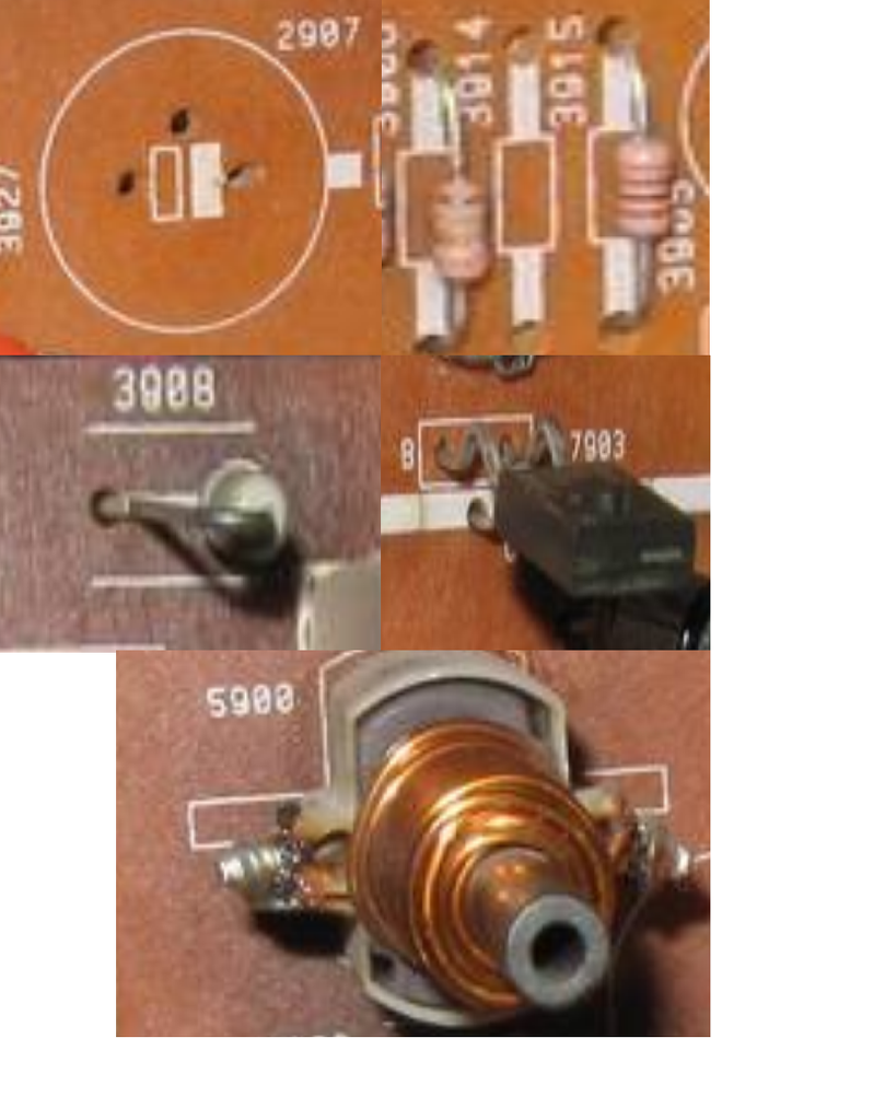

Érdekes szavakat használsz: habókás, ártogat. Azt nézd meg, hogy a vezérlő IC, ami a távirányító jeleit fogadja, az megkapja-e a tápfeszültségeit.
(#) eyess válasza jdani hozzászólására (») Szept 6, 2013 /
Ez a kép , amit feltettél , és szerintem hiányos is.
Nem ártana egy rajz , mert most így fejből nem tudom,de kapásból a C2907 hiányzik , az R3015 hiányzik , az R3908 gyanúsan rossz képet mutat mérni kellene , a 7903 tranzisztor is furcsa nincs e ott zárlat , az 5903 tekercs bal oldali bekötése gyanús .Első körben ennyi , és még nem is láttuk a többi részt miféle tv ez ? Lehet tudni valamit az előéletéről ? Honnan származik stb.

(#) jdani válasza eyess hozzászólására (») Szept 6, 2013 /
A kondit én vettem ki kimérni, csak nem tettem vissza, mielőtt fotóztam. Az ellenállás eredetileg hiányzik, a másik feketedett ellenállás annak ellenére ahogy kinéz, kimérve jó. A tranzisztort is kivettem kimérni, az is jó. A tekercset nem néztem, viszont igaz h. érdekes, mintaki kicsit meg lenne égve. Mit lehet azzal tenni?
Tvről annyit tudok, h. a felhasználó ki akarta lökni, mert ,,nem megy,,
A Típus 21PT1653/58P
(#) stevepapa válasza jdani hozzászólására (») Szept 6, 2013 /
Valószínű trafós lesz, trafó nélkül ezen semmi sem működik
A tekercs ha zárlatos , vagy meg van égve , akkor azt csak cserélni lehet.
