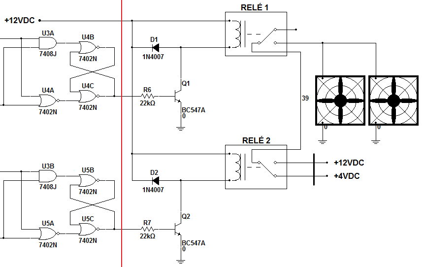

(#) zoka hozzászólása Szept 7, 2013 /
Sziasztok. A képen egy ventilátor vezérlő kapcsolásból látható egy részlet.
A ventilátornak 3 fokozata van: 0, 4 valamint 12V-ot kaphat. Az első relé meghúzása áram alá helyezi a ventilátort, vagyis 4V-ot kap, majd ha a második relé is meghúz, akkor 12V-ot.
Azon gondolkodtam, hogyan lehetne a képen a piros vonaltól jobbra lévő részt módosítani úgy, hogy ne kelljenek relék és ne kelljen külön 4V-os tápforrás...
Például egy BD241-es is meg tudná hajtani a 2 ventilátort, csak nem tudom még mi kellene elé...

(#) pucuka válasza thebarna9851 hozzászólására (») Szept 7, 2013 /
Szem elől tévesztetted a mondat második felét:
„és ne kelljen külön 4V-os tápforrás...”
zoka:
Megoldhatod egy stabilizátor kockával, némileg magasabb tápfeszről, mondjuk 15 V -ról úgy, hogy egy 3,3 V -os stabilizátorral megépíted az adatlapján levő kapcsolás valamelyikét.
Ha ragaszkodsz a tranzisztoros megoldáshoz, akkor építs egy áteresztő tranzisztoros stabilizátort, aminek a referencia feszültségét elektronikusan átkapcsolhatod, pl. logikai áramkörökkel.

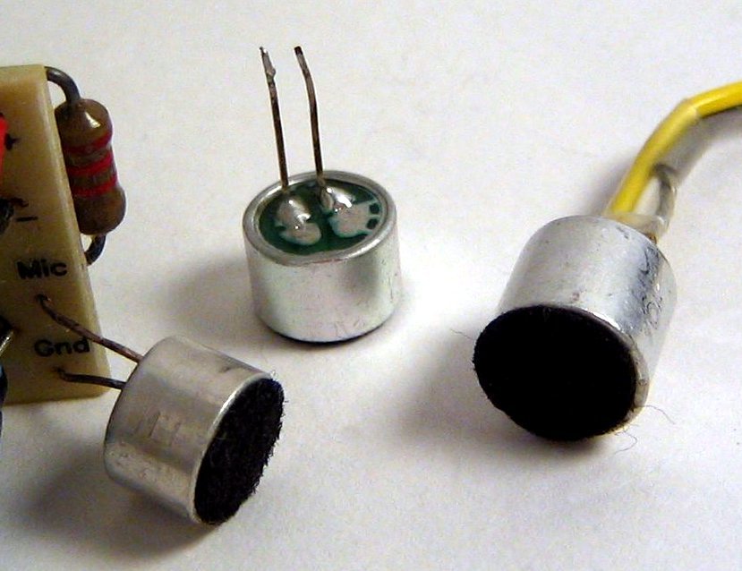

(#) havranarpi hozzászólása Szept 7, 2013 /
az lenne a kérdésem ,hogy az első képen láható mikrofon helyettesíthető-e a második képen láthatóval?
(#) proli007 válasza zoka hozzászólására (») Szept 7, 2013 /
Hello! Először a ventilátorok áramfelvételét kel tisztázni, aztán lehet módszert hozzá választani. üdv!
(#) proli007 válasza havranarpi hozzászólására (») Szept 7, 2013 /
Hello! Elsőként azt kell tisztázni mi az első. Mert ránézésre inkább csipogónak nézném,mint mikrofonnak. Ha már erről tudsz műszaki adatokat, akkor lehet a másikban gondolkodni.. üdv!
(#) havranarpi válasza proli007 hozzászólására (») Szept 7, 2013 /
Egy panelon ezt a feliratot találtam és most ilyet keresek, én elsőnek mikrofonnak néztem ,de belegondolva a környezetbe igencsak csipogó lesz.

(#) zoka válasza proli007 hozzászólására (») Szept 7, 2013 /
Szia! 12V-os 60x60x10mm-es ventilátor lesz. Még nincs meg, de a neten néztem hasonlót, az 120mA áramfelvételű 1,4W-os ventilátor. Szerintem ha nem is pont ilyet kapok, de túl nagy különbség nem lehet. Viszont 2db-ot kötök egymással párhuzamosan, tehát számoljunk 250mA-el.
Hello! Ez maximum 3W teljesítményt jelent, vagy is ezt akár analóg módon is lehet szabályozni. üdv!
Próbáltam LM317-el, hogy a tranzisztorok más-más ellenállást kapcsolnak a földre, (ilyenkor persze annyi átalakítás kell, hogy egyszerre csak egy tranzisztor mehessen.) Tehát az LM317-et beállító osztó Adj és Vout közötti kivezetésére betettem 10k-t. Az Adj és föld közé pedig a tranzisztor kapcsol 12V-hoz 62k-t, a 4V-hoz 15k-t. A gond az, hogyha a tranzisztor nem kapcsol oda semmit, akkor a max feszültség jön ki, de ha ezt meg is tudnám oldani, mondjuk egy harmadik tranzisztorral a földre húzni, akkor pedig 1,25V-nál nem tud kevesebbet kiadni. Az 1,25V pedig a ventilátoron nem olyan jó. Szerinted LM317-helyett sima tranzisztorral kellene megoldani?

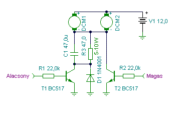

(#) reloop válasza zoka hozzászólására (») Szept 7, 2013 /
Szia! A fölös feszültséget fűtsd el ellenálláson - R3 a mellékelt rajzon.
Az értékét a gyakorlat dönti el, gondolom egész lassú járás a cél.
A C1 jótékonyan segíti az álló ventilátorok megmozdítását, ezzel is kísérletezni kell.

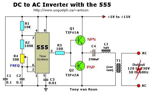

(#) thebarna9851 hozzászólása Szept 7, 2013 /
Tudnátok nekem ajánlani egy nagyon egyszerű kapcsolást amivel kocsiban tudnék 12V-ról 230V-ot előállítani?
nem kell nagyteljesítményű elég ha a laptop töltőt elbírja.
(#) mps válasza thebarna9851 hozzászólására (») Szept 7, 2013 /
Szia! Ha laposhoz kell egy itt olvasgass:Bővebben: Link
(#) thebarna9851 válasza mps hozzászólására (») Szept 7, 2013 /
ennél egyszerűbb nem is lehetne.
még ez érdekelne hogy működhetne vajon?
