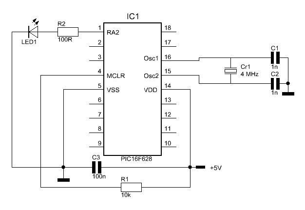

Még akkor áttanulmányoztam amikor ajánlottad az oldalad. Most sikerült szépen beégetni és kiolvasásra is mindig helyes a tartalom. Összedobtam a próba kapcsolást hozzá de nem működik... Azt hiszem lehet megtréfál a dugdosós panelom. Eléggé ramaty állapotban van már, az is lehet hogy minden jó csak épp tiszta kontaktos mindenhol. Csinálok neki egy kis nyákdarabot amibe bele tudom pattintani a kész pic-et, aztán meglátjuk működik-e. Addig is köszönöm a segítséged!
Először nézd meg az oszcillátort, az 1 nF sok lesz oda.
Azok az 1nF-ok nem jók. Oda 22pF kell és HS-re kell állítani az oszcit, ha nem ott lenne.
Nahát, működik
Nagyon szépen köszönöm mindkettőtöknek! Van erre valami általános képlet vagy valami hogy hány pikós kondit használjak milyen quartz-hoz? Bár valószínűleg csak 4MHz-eseket fogok használni, így gondolom a 22pF használható minden esetben.Még egyszer köszönöm!
Benne van az adatlapban, az oszcillátor részen.
Igen, benne van az adatlapban, ahogy mps mondja, de annyit még segítek, hogy 20MHz-ig jó a 22pF felette érdemes 10MHz-es kvarcot használni és 4x-es PLL-t, már amelyik PIC-ben van és tudja a 40MHz-et.
Idézet: „Van erre valami általános képlet vagy valami hogy hány pikós kondit használjak milyen quartz-hoz?” Sajnos ha képletet szeretnél használni, ahhoz kéne a kvarc adatlapja, ami az esetek 99%-ában nem áll a hobbistának rendelkezésére. A 22pF egy jó általános érték, nagyjából 10..33pF között szoktak ezek normálisan menni. A "jó" értéktől kisebb-nagyobb kondival is fog menni a kvarc, csak nem a névleges frekijén - a pontos értéket úgy lehetne leginkább belőni, ha egy elég precíz frekimérővel nézed az eredményt, és változtatod a kondikat.
