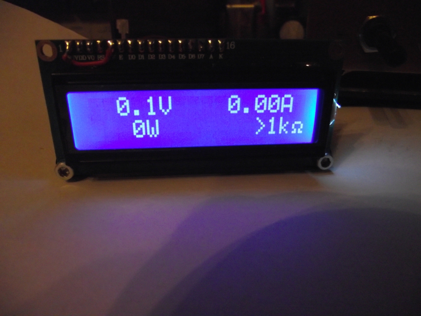

Közben összeraktam hozzá a panelmérőt, elsőre indult még be kell állítani.
(#) Csongi_ válasza CHZ hozzászólására (») Szept 11, 2013 /
Jo lett a panelmero, de volt a taphoz tervezve sajat panelmero, azt nem epitettes meg hozza? Ahelyett ezt hasznalod?

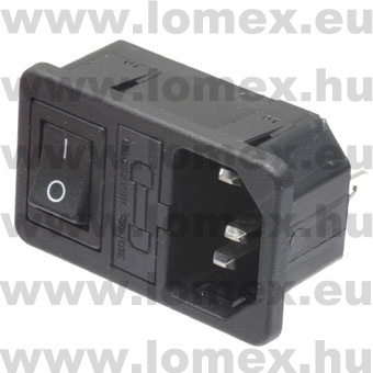

(#) every hozzászólása Szept 11, 2013 /
Attila86: Minek az smps2-ön hától és elől bal oldalt a bekapcsoló kapcsolók. Tehát minek a kettő? köszi
(#) Attila86 válasza every hozzászólására (») Szept 11, 2013 /
Csak előre kell. Azért van hátul is mert a hálózati csatlakozó, a biztosíték és egy hálózati kapcsoló egybe van építve ebben a csatlakozóban: Bővebben: Link
Én pedig megkedveltem ezt a csatlakozót, ezért használtam ennél a tápnál is és ha már van rajta kapcsoló akkor bekötöttem, mert miért ne.

(#) CHZ válasza Csongi_ hozzászólására (») Szept 12, 2013 /
Azt nem raktam össze, túl magas a panel, nem férne el a dobozban és kevesebbet tud, kapcsolgatni kell áram és feszültség mérésnél.
