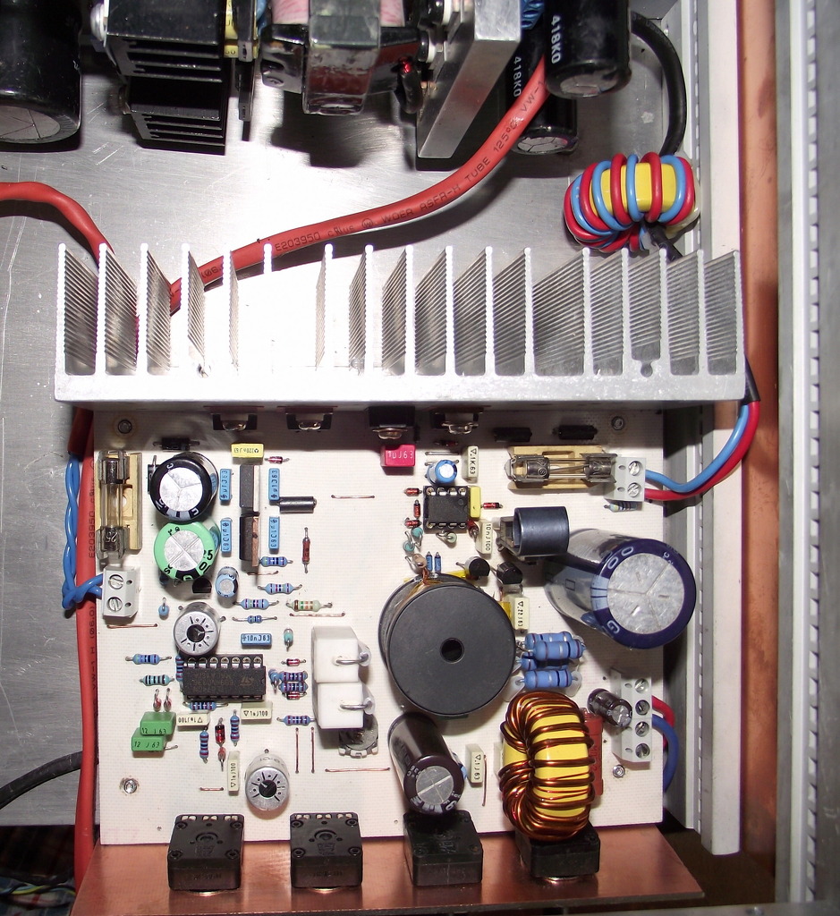

(#) CHZ hozzászólása Szept 11, 2013 /
Összedobtam Attila86 SMPS tápját, elsőre indult, tesztelése alatt vettem észre, hogy a beállított áramkorlát, melegedése folyamán csökken, 5A-re beállítva, járatást követően, 4A-nél több nem vehető ki. Az 555 IC és segédtápja erősen melegszik, felmelegíti a közelében lévő BC212 tranyókat, ha visszahűtőm, a kivehető áram is helyreáll. Esetleg az 555 táplálását kellene módosítani, 50V-ról két lépcsőben előállítani a tápfeszét, az első osztást hűtőbordára helyezve, talán megoldaná a problémát.
Valaki tapasztalta már ezt a jelenséget?

Én ilyet nem tapasztaltam. Ha tényleg az 555 tápjának melegedése okozza ezt akkor a legegyszerűbb megoldás talán, ha a Q12-t kiforrasztod a panelból és odacsavarozod valahova a hűtőbordára és vezetékekkel kötöd be a panelra. Így biztos nem melegíti a PNP-ket.
(#) CHZ válasza Hp41C hozzászólására (») Szept 11, 2013 /

(#) CHZ válasza Csongi_ hozzászólására (») Szept 11, 2013 /
Hidegen 6A-t be tudok állítani, melegedve jelentősen esik.
Az 555 IC is eléggé forró, kb 50 fok, segédtápban a FET még forróbb.
(#) CHZ válasza Attila86 hozzászólására (») Szept 11, 2013 /
Erre is gondoltam, felcsavarozom a bordára, a 100 ohm is melegít, ezt is el kéne különíteni. Az 555 IC is eléggé meleg, talán CMOS változata jobb lenne, ha bírja árammal... Ezzel nem próbáltad?
Vagy 2db tranyóval megfejelve az 555 IC-t.
Megépítettem próbanyákon is ott is nagyon forró volt az 555.
