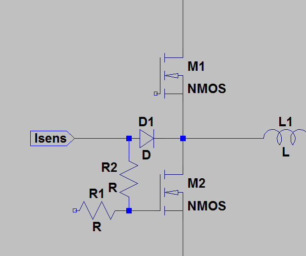

Az áramkorlátra van megoldásom. Egy segédfetet bekapcsolok az alsó FETtel együtt, ami a félhíd feszültségét rákapcsolja egy tranyó bázisára (megfeleleőn szűrve). Ha ez eléri a nyitófeszt, akkor egy 555-ös időzítővel letiltja az egészet (DIS a HIP-en).
Ennél az IC-nél ezt még pont nem teszteltem, de a segédFETes megoldás már többször működött. Ezen felül pont most adtak egy tippet. Ezt most szimulálgatom, ha kicsit megszűrőm a jelet, akkor akár használható is lehet. A hozzászólás módosítva: Szept 8, 2013

Ahogy én néztem csakis gyors gate áttöltések esetén alkalmazható igazán, egy RC elemmel meg kell szűrni az Isens jelet, és utána lehet használni, hogy egy trimmer után egy tranyóval triggereljen egy időzítot. Lényeg, hogy ha egy túláramvédelem kell csak, akkor ezek jók. Pontos áramszabályzásra természetesen alkalmatlanok. u.i. képet linkeltem, de lehet nem hozta neked be a link, így beszúrom A hozzászólás módosítva: Szept 8, 2013
Most már látom. Ez nem azon alapul, hogy ha nő az áram a FEt-en, akkor nő a feszültségesés is a drai-source-on? A bekapcsoláskor, meg még egy kis ideig ki kell tíltani ennek a hatását, aztán, ha a tranyó már bekapcsolt, akkor elvileg kicsi feszültségnek kell rajta lennie. Ha mégis nagy van, akkor az azért van, mert túl nagy áram folyik a tranyón. Erre a nagyobb feszültségre megszólal a védelem és kikapcsolja a tranyót. Bipoláris tranyóknál használtam ilyesmit, ott nagyon jó volt. De azért ez sem 100 %-os. Mindenképpen le kell állítani egy ilyen esemény után az egész végfokot, különben az alapharmónikus vezérlés ( esetleg 10 kHz ) visszaállítja és 10 kHz-el ki-be kapcsol... és lassan megfő az egész a melegtől... Ez egy 50 Hz-es szünetmentesben nagyon jó megoldás, de tápnál, meg erősítőben csak úgy tudom elképzelni, hogy azonnal leállítja egy darabig a gatemeghajtást. Szaturációs feszültség védelemnek hívtuk.
És mi van, ha a felső tranyó bekapcsolásakor keletkezik zárlat a kimeneten? Az a baj, hogy ilyenkor a kimeneti fesz nulla lesz, de a szabályozókör meg akarja csinálni a pozitív kimeneti feszültséget, vagyis, továbbra is a felső tranyót tartja bekapcsolva. Tehát, az áram iszonyú nagy lehet. Hát, ezért kell leállítani. Akkor már csak a soros fojtó korlátozza az áramot, aztán vagy megvédi a tranyókat, vagy nem.
Igen, a FETet használja söntnek
Én eddig ezt egy segédFETtel kapcsolgattam, így "ablakoltam be az időt"'. Voltak benne mindig még tranziensek, azokat szűrtem. Ezt is leszimuláltam jól működik. Természtesen a tranzienseket szürni kell, de ha az ember berak egy 10us időállandójú szűrőt, akkor azokat jól megfogja, de még a 10kHz-es hangok esetén is felfutó áramokat is észreveszi.Ez nem áramkorlát, hanem trigger (túl nagy feszültségesés, vazaz túláram) esetén egy 555-ös időzőt monostabilba kötve 0,5-1 sec-ig tiltaná teljesen a dolgok. Csak így biztonságos a dolog. Mivel teljes hidat használok, így az egyik félhíd felsőjőén átfolyó áram mindig megegyezik a másik félhíd alsóján folyóval. Mostanában nézegettem a QSC új végfok sorozatát, és feltűnt, hogy kisebb terhelő impedancián kisebb telejsítményt tudnak. Nagyon valószínű, hogy pontos áramkorlátozást alkalmaznak benne, ami rendszeresen bekorlátoz. Így már csak a táp által leadahtó teljesítmény számít.

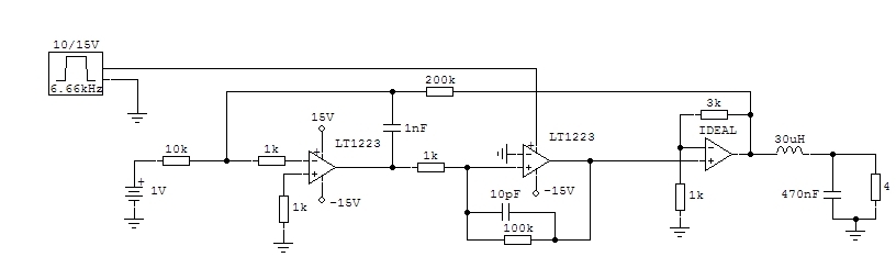

Arra a Brunóra gondolok, de nekem nem elég gyors. Lehet, valamit elrontottam. A Schmitt az elején kell hogy legyen, tehát innen kezdve minden túl van vezérelve. (Nem feltétlenül telítésbe.) A tápfesz a gyakorlatban is modulálódik. A legutóbbi erősítő 100 W-os trafója 69 V-ról 62-re esett le teljes szinuszos kivezérlésnél. Zenével csak 2V-ot változott, de ha kicsi a tápfeszelnyomás, akkor mindez kimegy a hangszóróra és az hány százalék torzítás? Úgy szimuláltam, hogy beadok 1V egyen szintet, akkor 20x-os erősítésnél kijön 20 V. Ha megmodulálom a tápfeszt, akkor ez mennyit változik. Szerintem ez nagyon fontos, mert hallani fogod. Ha 100 ns volt a késleltetés, akkor 0.2% az elnyomás. Ha 10 ns, akkor 0.01%. Szerintem átrágtam magam rajta. Kipróbálom a gyors opampot. Az a gond, hogy a PWM-eknek meg van a saját hangjuk. Hallottam. Még sokat kell tanulnom
Miért kell a schmitt triggert az elejére tenni? Az elején legyen inkább egy opamp, oda megy be a bemeneti jel, meg a kimeneti jel. A kimenetén képződik a hibajel. Ez megy a schmitt triggerre. Így az opamp ( megfelelő beállításban ) elvileg a nyilthurkú erősítésével csökkenti a torzításokat, hiszen ő arra törekszik, hogy a két bemenete közöt nulla legyen a feszkülönbség. ( majdnem ) Nyilván, nem ennyire egyszerű, de valami ilyesmiről van szó.

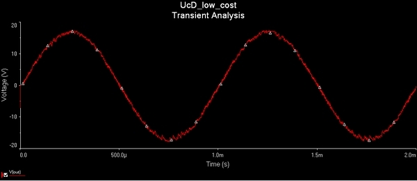

A tápfeszelnyomás, az nem annyira torzítás, az tápfeszelnyomás. PSRR. Nyilván, nem jó, ha behallatszik a 100 Hz a hangszórókba... még akkor sem, ha csak nagyobb teljesítményeknél van lényegesebb amplitudója. Mi az, hogy 0,2 %? A 20 V-nak a 0,2 %-a volt a kimeneten? Vagyis 40 mV? Ha meg 10 ns a késleltetés, akkor 2 mV? Ez utóbbi már egész jó. Ez minusz 80 dB. Ha van hibaerősítő, akkor ez még jobb lesz. Hiszen, ő azt is hibának érzékeli és ellene fog hatni. Megvan a pwm-eknek a saját hangjuk? Hát, lehetséges, de ez minden erősítőre igaz. Én inkább úgy gondolom, hogy még mindig a leg neutrálisabb a hangjuk, ez biztosan nem fogja elszinezni a hangot, már ha rendesen meg van építve. De hát ez a dolog nagyon izlésfüggő...Kinek, mi tetszik. Sokat kell tanulnod? Vagyunk ezzel így egy páran... úgyhogy ne add fel...
Rosszul fogalmaztam, a Schmitt trigger a második fokozat az elején.
Így szimuláltam a tápelnyomást, és így képzelem a gyakorlatban a kapcsolást.

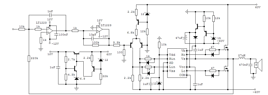

Miért van a bemeneten az 5k-s ellenállás? Szerintem, nagyon belassít, legalábbis ebben a formában. ( Más lenne, ha lenne visszacsatolás is, hiszen akkor ennek a tranyónak a bázisa virtuális földpont lenne. Így viszont az 5 kilós, meg a tranyó bemeneti kapaca már komoly aluláteresztő szűrőt képez.)
Tehát ez olyasmi lenne, mint az IR applikációk. A kimeneti fojtó nincs benne a visszacsatolásban, tehát ide egy nagyon lineáris tekercset kell tenni.
Az első opamp integrátor, de minek az inverz bemenetre az 1 K? A második meg komparátor, de oda sem kellene a 10 pF-os kondi, mert csak lassítana. A diff. szinteltoló árama 5 mA körüli. Nem sok az a 6,8 K? Azon önmagában esne 30... valahány volt, nem marad az áramgenerátoron semmi fesz. Ha jól tudom, az IR ic bemenete már megy TTL szinttől is, tehát, nem kell 10 V a bemenetére, vagyis csökkentheted az 1k-os ellenállásokat, attól is gyorsabb lesz, meg talán az utánna kötött DT is korrektebb lesz. Én a komparátor kimenetére tennék egy szinteltoló tranyót, ami a komparátor feszültségét tolja a negatív tápfesz felé. Kell hozzá egy PNP tranyó, ahhoz hasonlóan, mint a "tranzisztortemetőben a felső FET szinteltolójában a tranyó. ( Látom, te is kedveled a földelt bázisú fokozatokat...) Tehát, letolnám a szintet a negatív táp felé, a végén van egy ellenállás, mondjuk 1 k és 5 V fesz ébred rajta, már ugye a négyszög. Ezután kötnék egy 74HC14-es schmitt triggert. Ezzel már meg is van a komparálás. Ezután a maradék C14 kapukkal megcsinálnám a holtidőket és már mehet is be az IR ic-be. Így nagyon olcsó, meg jó is lehetne, de nem tetszik benne, hogy a fojtónak nagyon lineárisnak kell lennie. ( Meg az IR ic sem tetszik... )
Tényleg tranzisztortemető... Szerintem nem szabad ennyire elbonyolítani, még ha tulajdonképpen egyszerű a működése. Ha ezt betennék egy ic-be, akkor biztos jó lenne, diszkréten viszont nagyon sok probléma lesz vele.
Én kipróbáltam a kaszkód differenciálerősítőt, nekem nem igazán lett gyorsabb, nem lett nagyobb a feszültségerősítés sem, valahogy nem az igazi. Pedig tudom, hogy a szkópok ilyenekkel vannak tele... Nem célszerű kondikkal az emmitterekben gyorsítani az egyes fokozatokat. A kondiknak mindig fel kell töltődni, ki kell sűlni, aztán ha egy nagyon rövid impulzus jön, akkor vagy nem töltődik frel, vagy nem sül ki, a következő impulzusra meg esetleg már hatástalan, szóval, nem igazán jó. A felső FETgatemeghajtójának az elején van egy PNP tranyó, ami telítésig van vezérelve. Ekkor nagyon lelassul, vedd ki a 700 pF-os kondit és a bázis-kollektora közé tegyél inkább egy kis schottky diódát. ( Baker clamp ). Így sokkal gyorsabb lesz, nem tud a szaturációig leülni a tranyó. De ha esetleg még több tranyót tennél bele, akkor ez a fokozat helyett tegyél be áramtükröt. Az nagyjából ugyanilyen gyors lesz... ![]() A gatemeghajtást pont így szoktam csinálni. A PNP tranyót közvetlen a FET mellé teszem, nagyon rövid drótokkal. ( fóliával ) Azért erre vigyázni kell, kisebb FET-eknél melegágya a gerjedésnek...
Persze, ez működik, de nagyon kicsi a diff. erősítő feszültségerősítése, tehát kicsi az egész rendszer nyílthurkú erősítése, vagyis kevés az a negatív visszacsatolás, ami javítja a minőséget, csökkenti a nemlinearitásokat, stb. Áramtükörrel már jobb a helyzet, de az nem ilyen egyszerű.

Egy végfok bemenete általában potival kezdődik, aminek nagy az impedanciája. Persze lehet illesztőfokozatot is használni. Nem merem leírni, hogy légmagos tekercs. Az integrátor bemenetére kell az 1k (gyári ajánlás), de szimulátorban is begerjed nélküle. Ez egy 100 MHz-es OPAMP 2000 V/us jelemelkedéssel. A 6.8k-ón 37 V esik, a táp 60 V, marad 11 V tartalék. Ha már 10 V-ot leszívódik a tápfesz nagy gáz van. Az IR 12 V-ról járatva 9.5 V-nál billen H szintbe, de ezt már Te is leírtad valahol. Sajnos nem lehet TTL-el meghajtani. Gyors tranzisztorral ez a diff erősítő 20ns alatt átbillen. A földelt bázisú sem tud többet, az meg a komparátort lassítja. A kollektorkörbe már hiába teszek akármit, csak lassított. A TTL-ek meg sajnos a fentiek miatt kiesnek. Az IR nekem sem igazán tetszik, csak átmeneti megoldás. Nekem majdnem egy dekád gyorsulást mutattak a kaszkódok, a kompenzáló kondik plusz egy oktávot. Mezei tranzisztorokkal 2.5 MHz-ig lineáris, 87 dB-t erősít, 85 ns a késleltetése és nem több 500 Ft-nál. De a kicsatolását nem tudtam jól kitalálni. A FET meghajtót be lehet úgy lőni az emitter ellenállással, hogy ne menjen telítésbe, persze ki tudja mennyire lenne stabil. A hozzászólás módosítva: Szept 14, 2013
Hát, ha az 1k nélkül gerjed, akkor be kell tenni.

Ezt a tápelnyomás szimulációt nem nagyon értem. Így a komparátor kimeneti négyszöge van egy külső generátorral amplitudóban megmodulálva. A többi fokozat sima DC-t kap. Ha az utolsó fokozat jól van beállítva, akkor őt nem zavarhatja a változó amplitudójú négyszögjel.
Inkább próbáld meg azt, hogy vannak a tápfeszek, mondjuk 2 x 60 V DC generátor és kössél velük sorba egy AC szinuszos generátort, a megfelelő amplitudóval. Mondjuk 5 V-tal. Így az egész erősítő brummos tápfeszt kap, ez lenne a lényege, hogy ebből a brummból mennyi lesz a kimeneten. Nyilván, ez sem teljesen korrekt, mert a brumm az terhelésfüggő. Ezt is meg lehet csinálni, valahogy terhelésfüggővé kell tenni az AC generátorok feszültségét. De ha a teljes teljesítményen nézed, akkor jó lesz egyszerűen is. Aztán nézheted spectrumanalizátoron, hogy mit csinál. Vagy, több periódust szimulálni és akkor látod, hogy mennyi brumm ül a kimeneten. A baj csak az, hogy baromi hosszú ideig tart a szimuláció, ráadásul pontosnak is kell lennie, úgyhogy nem egyszerű. Hiszen, 100 Hz-es a brumm és erre nézve kell hosszú szimulációs idő. A másik, hogy a PSRR erősen frekvenciafüggő, nem mindegy, hogy 100Hz, vagy 5 kHz. De igazából a 100Hz az érdekes.

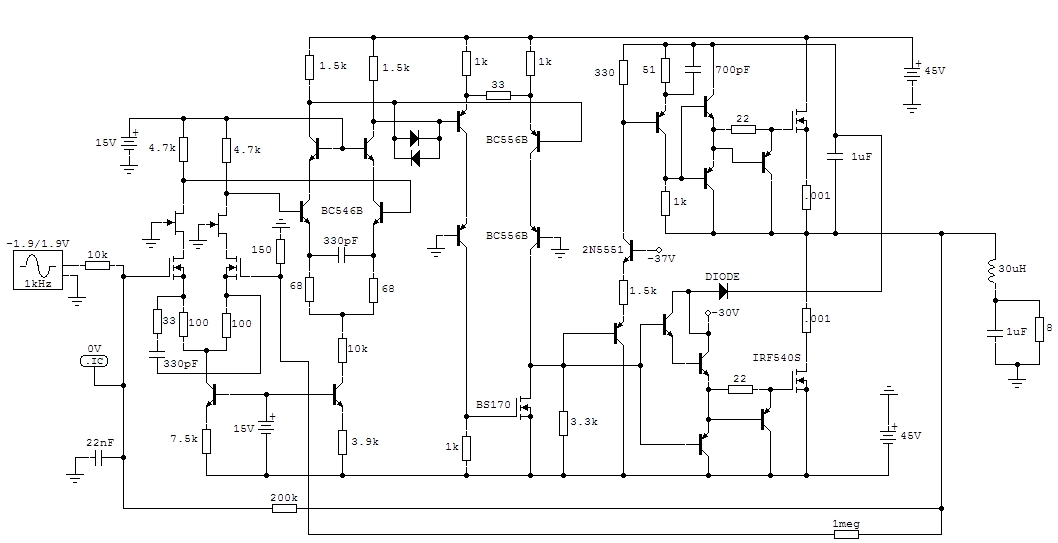

Így néz ki a kimenet. Arra gondoltam hogy ez csak kimondottan végfokozat lenne, minimális erősítéssel. Lenne előtte egy előfok ami erősítene, és egyben szét is választaná fázisban a jelet a hídnak, tehát ennek több voltos bemeneti érzékenysége lenne (nem a minőségre hanem teljesítményre gyúrok). Az az AB osztály esetén sem szokott jóra vezetni, ha a végfokkal akarunk 0,5V-ból 60-70V-ot csinálni a kimenetre.
Nézegettem B osztályú végfokokat is, ott jöttem rá hogy igazából mindegy hogy a torzításmérővel nézel THD-t vagy a menüből Fuorier analízissel. A lényeg hogy el kell vele menni legalább 15ms-ig (ha 1kHz-en mérsz), és néha az sem árt ha ez nem nulláról van indítva. A torzításmérőn szépen látszik (csak győzd kivárni) ahogy nagy értékeket számol, és olyan 11ms környékén kezd beállni. Utána is ingadozik még ide-oda, de akkor már az adott érték körül, és nem extrém értékeken. |
