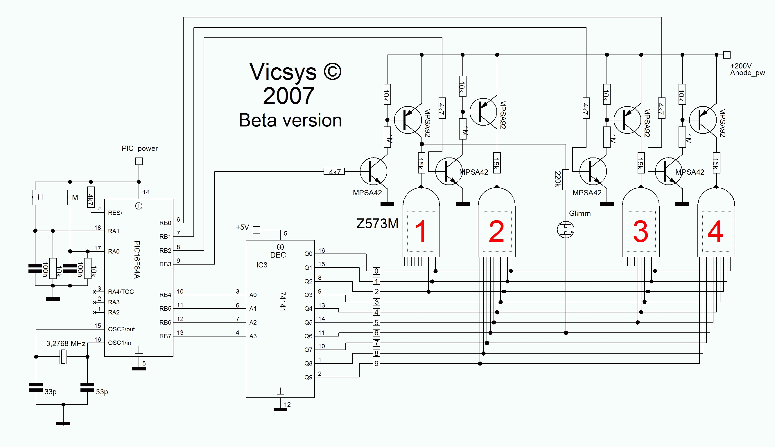

Na akkor csatolok egy sikertelen opto-s próbálkozást...
(#) beta8x8 válasza vicsys hozzászólására (») Dec 5, 2007 /
Milyen típusú optocsatolóval próbálkoztál? Mi volt a baj?
És eszembe jutott még valami: azt hogy lehetne megoldani, hogy középen a glimm 1 Hz-cel villogjon?
(...ha PIC16F84A-t használok)
(#) vicsys válasza beta8x8 hozzászólására (») Dec 5, 2007 /
TLP627 az opto
Talán látszik a képen, hogy egyszerre több számjegy is átvilágít. Azt gondolom, hogy nem elég gyors, vagy nem zár le megfelelően. Nem nézegettem szkóppal, hanem belecsavarintottam 2 tranyát a helyére és láss csodát... Persze a kis mókusok kedvét nem akarom elvenni a fejlesztéstől, lehet próbálgatni.
Nem lehet, hogy túl nagy a mux freki?
Összeollóztam a Te órád kapcsrajzából egy Beta verziót Ha hozzájárulsz akkor felrakom ide, csak hogy tudjak kérdezni.
Mondjk a tranyókat hagytam benn, de nem mondtam le az optós megoldásról...
(#) vicsys válasza beta8x8 hozzászólására (») Dec 6, 2007 /
Valószinüleg a freki is magas, de sajna az opto sokkal többe kerül mint 2 tranya. (azért elvárható lenne, hogy menjen ekkora frekin is, nem?)
Tedd fel a rajzot! (Díjazom, ha vki előre szól, köszi.)
(#) beta8x8 válasza vicsys hozzászólására (») Dec 6, 2007 /
Én valami ilyesmit képzeltem. Hozzáteszem, hogy PICekkel még sose volt voldom.
Végülis nem sokat változtattam:
1. A csövek nem használt lábai nincsenek bekötve.
2. A glimmet mux vezérléssel szeretném 1Hz-cel villogtatni.
3. DCF77 helyett 2 nyomógombbal állítható az idő.
