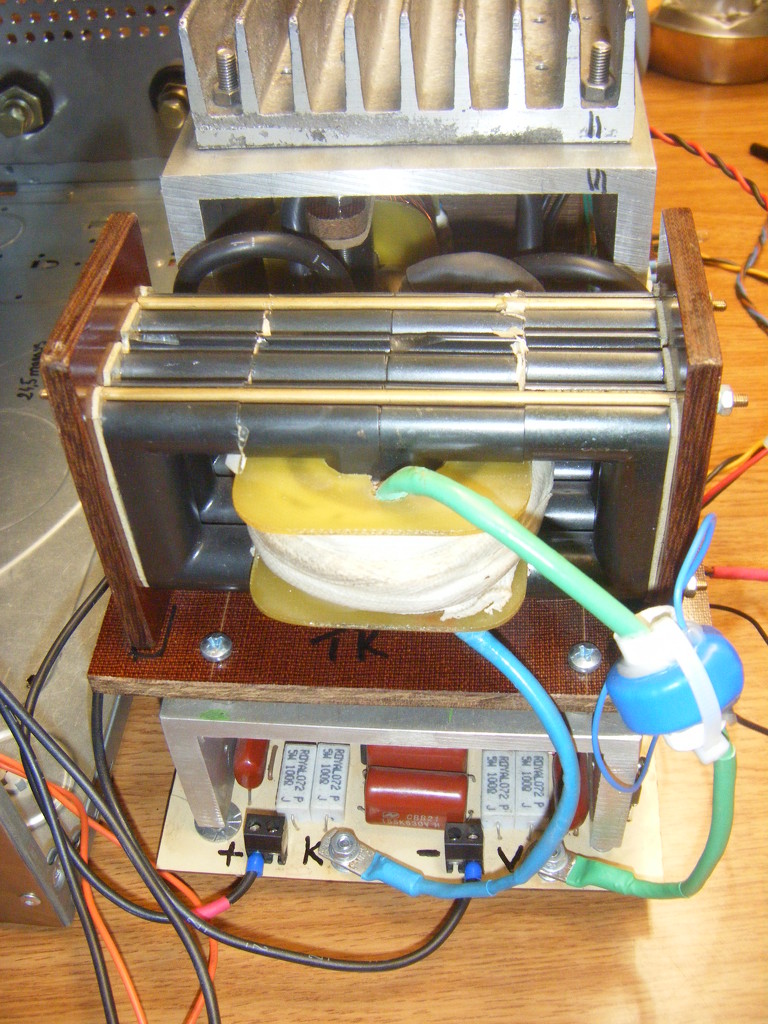

Kicsit megakadtam a fojtó tekerésnél. Hogy fér rá erre a magra 15 menet? Csináltam sodratot sima sodrott 2,5-es vezetékből 7 szál ad ki 17mm2-t. Csak a varnis csövet ráhúzva túl vastag kb. 6mm átmérőjű. A főtrafó szekunder tekercsét zománchuzalból csináltam de elég öngyilkos munka volt lepucolni a szálakat, nincs kedvem megismételni...Hogy lehet még leszedni a huzalról a zománcot? Kromofág nem viszi.
(#) lonewolf válasza badogos11 hozzászólására (») Okt 1, 2013 /
Valamit elszurtal mert a sodratod 34.34 mm2! Szerintem a fele is sok, en 0,45-el tekertem 25 szalat... 1 eve elmult, hogy mukodik. Ami a zomancot illeti langgal leegetheto, utanna dorzsivel tisztithato es mehet a forrasztas.
A hozzászólás módosítva: Okt 1, 2013
(#) badogos11 válasza lonewolf hozzászólására (») Okt 1, 2013 /
A vezetéknek a keresztmetszete 2,5mm2. Akkor lehet eltúlzom egy kicsit a sodrat keresztmetszetét? A 0,45*25 szál hihetetlenül kevésnek tűnik...kb. 4mm2
Nekem a főtrafó szekundere 130 szál 0,4-es huzal!
(#) mpisti válasza badogos11 hozzászólására (») Okt 1, 2013 /
"Hogy lehet még leszedni a huzalról a zománcot? "
Ez már többször le volt írva. Olvass vissza, és a recept megtalálható lesz. Én egyébként Bunsen lámpával történő melegítést és denaturált szeszes hűtést szoktam alkalmazni, de az említett leírásban más megoldás is szerepel. Egyébként a legjobb megoldás az átforrasztható zománchuzal .
(#) lonewolf válasza badogos11 hozzászólására (») Okt 2, 2013 /
Bocs. Roszul ertettem a 2,5mm-edet. Megneztem a jegyzeteimet, en is tevesen irtam. 0.45 van a primeren es a szekunderen meg a fojton 0.8, mindketto 25szal. Amugy a 0.8x25szal osszesodorva kb. 6mm atmeroju, siman elfer az U57-es magon.
A hozzászólás módosítva: Okt 2, 2013
(#) badogos11 válasza lonewolf hozzászólására (») Okt 2, 2013 /
Pont ez a bajom, hogy 6-os varnis csövem van, abba belefér a sodrat, viszont a magra nem tudok csak egy sorba 4 menetet tekerni és így négy sor kell ami már túllóg az oszlopon. De a leégetés plusz dörzsi tippet megpróbálom, köszi! Van hőlégfúvóm, azzal hátha sikerül a legkisebb szűkítővel leégetni. Vagy beszerzek most már egy gázforrasztót...
