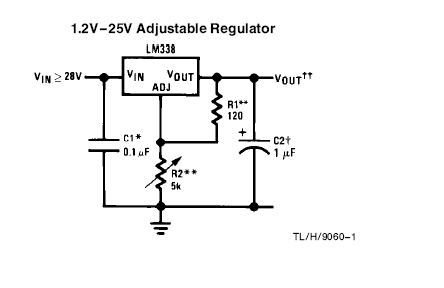

(#) proli007 válasza Glitter hozzászólására (») Szept 7, 2013 /
Nézd meg hogy mások hogyan csinálják a védelmet. Egy PNP tranyóval figyelik az emitter ellenálláson a feszültséget, és ha az eléri a 600mV-ot, söntölik a bázis-emitter ellenállást. Természetesen ekkor olyan tranyó kell, ami kibírja az LM 1,5A áramát. Teljesítmény nem sok lesz, mert a feszültség ekkor két bázis-emitter-nyi lesz. (1,2..1,5V) üdv!

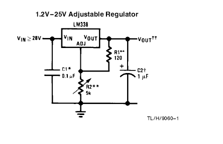

Van egy Lm338K regulator kapcsolásom amit évek óta használok. (Mellékeltem is hogy melyik az.)
Igazából egy barátom adta nekem így kompletten egy 16V-os egyenirányított szűrt kb. 2A-es trafóval ami így rendkívül kompakt.
Jól működik, a kérdésem is csak annyi lenne és inkább csak kíváncsiságból, hogy mitől lehet az, hogy a szabályzó poti kb évente egyszer lefüstöl benne.
Cserélem, megint működik egy idejig.
Nem nagy gond, de még nem tudtam rájönni mi okozza. Látszólag rendszeretelen és nem találtam összefüggést semmivel. (Se terhelés, se disszipáció, se semmi, és elvileg ott nem folyik semmi komolyabb áram.....)
Gondoltam talán tudsz segíteni..

Mert hogy a kimeneten lévő 120 Ohm-on keresztül nem folyik áram a trimmeren keresztül.
(#) proli007 válasza adapter hozzászólására (») Szept 7, 2013 / 1
Hello! A szabályzó poti csúszkáján 5mA áram folyik át, ha az Out és ADJ lábak között 240ohm van. Állítólag ez egy potinál nem gond, de lehet ezeknél a gagyiknál mégis. Szimpatikusabb lenne huzalpoti használata. De azoknál is van gond, mert a nagy ellenállású (1k felett) vékony ellenálláshuzalból van tekerve, ami összekócolódhat. Talán jobb megoldás lenne egy helipoti. Ott viszonylag vastag lehet az ellenállás huzal, mert relatíve hosszú a pálya.
Másik gond lehet, ha a táp kimenetén nagy kondi, vagy aksi van. Ekkor ha leszabályozod a tápot csak a 240ohm korlátozza az áramot. Egy 12V-os aksi esetén ekkor már 50mA áram is folyhat. Attól már lehet hasmenése lesz a potinak. Vagy is ha nagy kondi van a kimenetén, ne csavargasd "lendületből" a potit. Ha meg aksi, tegyél a kimenetre egy soros diódát, amitől nem tud az áram visszafelé folyni.. (Bár én hitem szerint tápegység nem aksitöltő. De tudom, hogy "szegény ember vízzel főz, és maga keféli a feleségét"..) üdv!
szerk. Most látom, 120ohm van a kimenetén, így minden áram a kétszerese lehet..

(#) adapter válasza proli007 hozzászólására (») Szept 7, 2013 /
Ott a pont!
A régebbi esetekre nem emlékszem, de a legutóbbi esetnél így történt: Ment a táp épp egy szenzort méregettem vele amikor, húztam egyet a mérőzsinóron ami a poti forgatógombja alatt volt -néha dzsumbuj van az asztalomon kár tagadnom- és a húzástól a minimumra tekeredett rögtön. Tényleg ekkor halt meg. Egyébként az is igaz hogy kommersz potikat raktam bele. Amúgy nem töltőnek használom hanem a cégnél apróságokat méregetni tesztelgetni 5V-ot meg 12-t szoktam levenni róla minimális terheléseken...
Mégegyszer köszi, így világos!

(#) Glitter válasza proli007 hozzászólására (») Szept 7, 2013 /
Esetleg egy ilyesmi megoldás?

(#) proli007 válasza Glitter hozzászólására (») Szept 8, 2013 /
Inkább megmutatnám. Mert alapvetően három hiba van.
- A kimenő feszültség változása nem lineáris.
- Hőfokfüggő lesz. Ha 25 fokon 15V-ra beállítod a feszültséget, akkor az 50 fok mellett, 14V-ra csökken.
- A kimeneti feszültség minimumát a BE-feszültséggel (600mV-al) növeli.
üdv!
(#) Glitter válasza proli007 hozzászólására (») Szept 9, 2013 /
Innen puskáztam:
http://sound.westhost.com/project44.htm
A hozzászólás módosítva: Szept 9, 2013
(#) proli007 válasza Glitter hozzászólására (») Szept 9, 2013 /
Hello! Attól ez még rossz megoldás.. üdv!
(#) Glitter válasza proli007 hozzászólására (») Szept 10, 2013 /
Nem állok ki egy ilyen megoldás mellet, de aggaszt a potin áthaladó néhányszor 10 mA-es
áram. Mivel most építek tápot, hogyan lehetne ezt kiküszöbölni valahogy, nem tudom.
Esetleg logaritmusos poti megoldás lenne?
A hozzászólás módosítva: Szept 10, 2013
(#) proli007 válasza Glitter hozzászólására (») Szept 10, 2013 /
Hello! Ha megnézed a görbét, nem logaritmikus jellegű, de ha az is lenne fordított logos poti kellene, ami oly ritka ma mint a fehér holló. De írtam a választ, hogy huzalpotit kell alkalmazni amiből a legcélszerűbb a helipot. És célszerű a 120ohm-ot 240-re cserélni, hogy ne 10, hanem 5mA folyjon.. (Persze újra kell számolni a poti értékét. üdv!

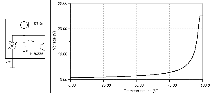

(#) proli007 válasza Glitter hozzászólására (») Szept 16, 2013 /
Hello! Ki.. De jó lesz ez szerinted?
- Leszimuláltam a kimeneti fesz és a terhelőáram (aminek minimum 5mA-nak kellene lenni) változását a poti állásának függvényében..
- Az áramkorlátozás így működhet, csak épp az ellenállás értékek nem jók. Imax=Icmax+ILMmax Icmax=0,65V/Re Az LM ellenállásán eső feszültségnek Ube+URe-nek kellene lenni..
üdv!

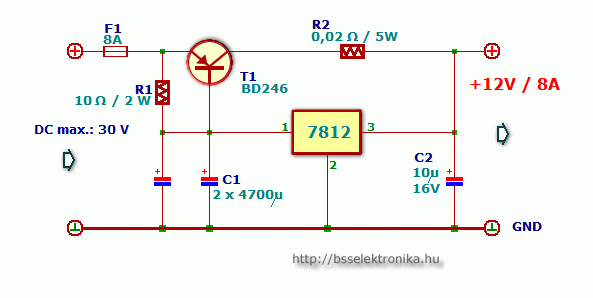

Üdv emberek! Megépitettem ezt a kapcsolást bd 250c-vel és a következö kérdésem.
Az R2 elhagyható?
(#) gerenk válasza .colin hozzászólására (») Szept 22, 2013 /
A 7812 és a BD együtt dolgoznak a 8 A érdekében az ellenállás a BD emitterében az igazságos
áramelosztást szolgálja, ne vedd ki sőt ha úgy látod hogy 8 A terhelés mellett a megfelelően
hűtött BD erősen melegszik még növelni is szükséges értékét.
A 7812-t is hűteni kell.
(#) _vl_ válasza gerenk hozzászólására (») Szept 22, 2013 /
Továbbá ha 12V/8A kéne a kimeneten, akkor ez 30V bemenet mellett nem fog menni, 15-18V-tal kéne megtáplálni.
(#) gerenk válasza _vl_ hozzászólására (») Szept 22, 2013 /
Hát igen, több sebből vérzik, próbálkozni kell .
Azért is jelzi a bemeneten MAX 30 V DC
Hát igen, olyan szokásos bsselektronikás... van ugyan valami pici köze a valósághoz, de szinte mindegyik onnan származó kapcsolásnak valahol vérzik a torka - vagy nem azt, vagy nem pont úgy tudja, ahogy oda van írva, vagy rosszabb esetben még a kapcsolás is hibás.
A hozzászólás módosítva: Szept 22, 2013
(#) gerenk válasza _vl_ hozzászólására (») Szept 23, 2013 /
Öreg Róka tudja mire való mit szabad megépíteni és mit kell felejteni.
A fiatal versenyzők tapasztalatlanok, mindent szentírásnak vesznek nem képzik magukat,
tisztelet a kivételnek és egyből olyan dolgokba akarnak fogni ami 10-20 év tapasztalatot
műszerezettséget kíván. Gondolok itt a rádiófrekvenciák területére, hangolt rezgőkörök
szűrők, kétoldalas NYÁK, kapacitásszegény szerelés stb.[off]
[/off]
A hozzászólás módosítva: Szept 23, 2013
(#) .colin válasza _vl_ hozzászólására (») Szept 23, 2013 /
28V-ot kap és erössen melegszik a BD 2-3A terhelésnél is.
(#) _vl_ válasza .colin hozzászólására (») Szept 23, 2013 /
Ez nem is meglepő... 8A-t nem fog bírni ekkora bemenő feszültség mellett, a tranyó megolvad.
Akkor kevesebb bemenö fesz mellet ahogy irtátok 15-18V akkor tudná a 8A-t?
