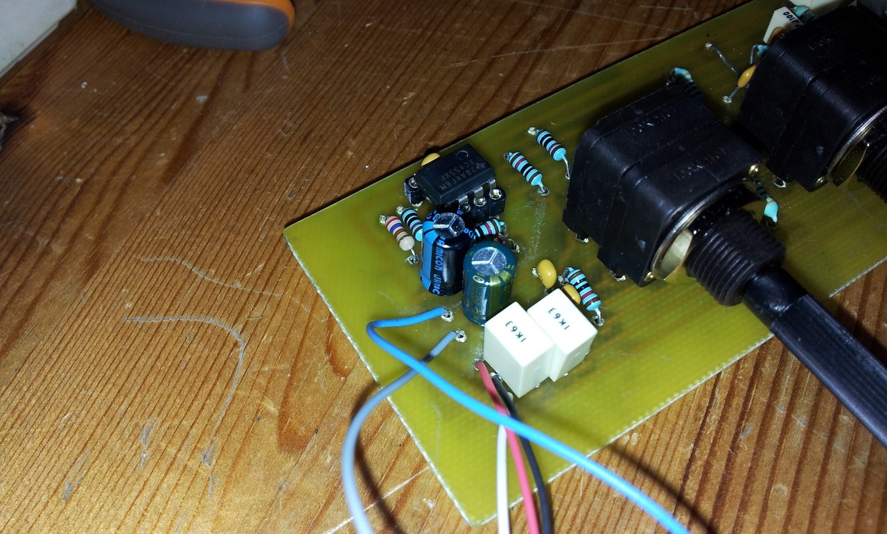

Megépítettem EZT a Baxandall féle hangszínszabályzó áramkört és van vele egy kis problémám: nem működik Konkrétabban az történik, hogy szól tökéletesen, de nem tudom állítani a hangszínt... És van pár fura jelenség is: hogyha menet közben kihúzom a tápfeszt akkor elhalkul, de lassan visszajön eredeti hangerőre, pedig a 4558-as nem kap tápot. Hogyha bedugom a tápba menet közben akkor pedig szikrázik egyet a csatlakozásnál(sorkapocs) és 1-2 mp-ig működik a hangszínszabályzó, majd megint visszajön eredeti hangerőre/hangszínre. Ezek alapján arra következtetek, hogy valamelyik kondi(k) lesz a ludas, de nem igazán van ötletem, hogy mi lehet a gond. Esetleg lehet hogy valamelyiknek túl magas a feszültség?(16V a tápfesz) Az elkók és a fóliák mind 35-100V-osak tehát azok nem, de esetleg a kerámia/tantál kondik okozhatják ezt?
Szia! Tégy fel egy fotót, lássuk hogyan állnak benne a polarizált kondenzátorok!
Az IC 1-es és a 7-es kimeneti lábain mekkora az egyenfeszültség testhez képest?
Csatoltam a képeket a kész dologról. A zöld elko a 100uf-os, a fekete-kék pedig a 33-as.
Mind az 1-es, mind a 7-es lábon 16V van. A tápfesz ~16,5V.
Hír értékű, hogy mindkét kimenet a pozitív tápon van. A kondik jók, és rendben a beültetésük. A hiba egyik lehetséges oka, a 3-as és 5-ös lábak nem kapják meg a fél-tápfeszültséget, azaz a 8V-ot. Ennek kicsi a valószínűsége a képek alapján. Valószínűbbnek látom, hogy a 4-es tápláb nem kap testet, itt a foglalt beforrasztása nem éppen bizalomgerjesztő, nem látom, hogy felfutna rá az ón.
Remélem nem történt olyan hiba, hogy a tápvezetékeket elcserélted és fordított polaritást kapott az áramkör, sajnos nem elég markánsan tér el a két kanóc színe.
A 3-as és 5-ös lábak tényleg nem kapják meg a fél tápfeszt. Ugyanis a 4-es(föld) lábon kívül az IC összes lábán 16-16,5V mérhető... Viszont jó hír hogy a 4-es láb érintkezik, multiméter szerint. Nem hinném, hogy fordított polaritás lenne a hiba, a kék a plusz, a szürke a föld, de a hátoldalon felirat is van.
