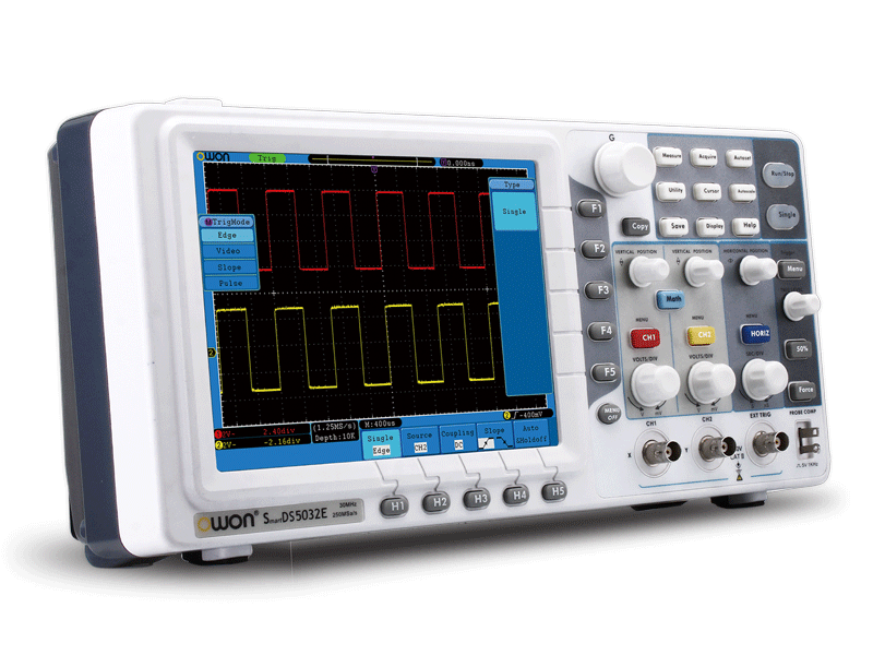

(#) RoliNyh hozzászólása Szept 28, 2013 /
Minden jót!
Nem tudom, ezt hova kellene írni, teszek itt egy próbát.
Vettem egy ilyen szkópot: OWON SDS5032E (a képen).
Tudna valaki hozzá magyar nyelvü használati utasítást (angol az van...)?
Köszi
(#) granpa válasza RoliNyh hozzászólására (») Szept 28, 2013 /
Próbáltad már lefordítani az angolt, úgy jobban megjegyzed, mi-micsoda.
(#) RoliNyh válasza granpa hozzászólására (») Szept 28, 2013 /
Persze, nagyjából. De egy ilyen 80 oldalas könyvet végigfordítani goggleval, nem túl elegáns, és elég furcsa szövegkörnyezet az eredményez. Nem arról van szó, hogy nem tudom használni, csak arra kellene a magyar doksi, hogy a készülék speciális funkcióit is megismerjem, és tudjam használni.

(#) killbill válasza RoliNyh hozzászólására (») Szept 28, 2013 /
Szomoru, de a magyar forgalmazonal sincs hozza magyar leiras. Szerintem az senkiben sem merult fel, hogy google-val forditsd le. Abbol semmi ertelmes nem szuletik.

(#) pucuka válasza RoliNyh hozzászólására (») Szept 28, 2013 /
A hivatalos fordítás rengeteg pénzbe kerül. A legjobb megoldás, ha magad fordítod. A műszaki élet márcsak ilyen, az angolt tudni kell (legalábbis alapszinten) mert különben nem boldogulsz.
A gogli fordítóval sincs semmi baj, de az csak segítség, ami nyers fordítást készít, még össze kell rakni magyarul is. Egyébként ahhoz nagyon kell bírni az angolt, hogy kapásból fordíts.
Saját, szótáras fordításhoz azért némileg a nyelvtant is kell tudni, ebben nagy segítség a gugki. A műszaki nyelvet pedig így lehet a legolcsóbban elsajátítani, nagy fordulatok, nyelvi finomságok amúgy sincsenek benne. Egypár ilyen doksit végigszenvedsz, és kitárul a világ. Nem lesz károdra.
