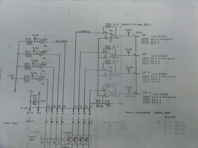

Lenne egy abszolút laikus, ámde igen fontos kérdésem: létezik olyan szkóp, amin egyszerre lehet megjeleníteni egy 3D koordináta mérőgép mérőlécének +- sin és +- cos jelét? Műszaki dokumentáció hiányában szeretnénk villamosmérnöki segítséggel minél jobban kiismerni a mérőgépünk működését.

Köszönöm a gyors választ. A kétsugaras az két csatornás, ugye? És akkor az egyik csatornára kötöm a sin jelet, a másikra pedig a cos jelet? De akkor még mindig ott a negatív sin és cos. Azokat is hozzá tudom adni az előző kettőhöz? Egyszerre kéne látni mind a négy görbét.

Esetleg USB-sel? Holnap esetleg tudok felrakni képet arról a kártyáról, ahová befutnak a jelek,és ahol mérni lehet, és aminek szerencsére megvan a rajza, amit szintén fel tudok tölteni, ha segít a pontosabb megértésben.
(#) pucuka válasza jpeter74 hozzászólására (») Máj 15, 2013 /
Azért egy valódi 3D -s grafikon kétsugaras szkópon való ábrázolásának kiértékeléséhez elég nagy képzelő erő szükséges, de nem lehetetlen. Ilyen kijelzők általában speciális digitális eszközökön vannak, mert a mérési adatok megjelenítése gumiszőnyeg szerű grafikonban másképp nem nagyon megy. Ezek többnyire az adatok számítógépes feldolgozása után (DSP) jeleníthetők meg.

De igazából csak a mérőgép 3D-s. A jelek ábrázolása elég lenne 2D-ben. Egymás alatt látni a +- sin/cos jeleket elég lenne. A frekvenciát és az amplitúdót szeretnénk egyelőre megtudni, mert az első kép jobb oldalán lévő nagy "szekrényt", ami a gép hajtása, szeretnénk PLC-re cserélni. Tegnapra ígértem, de csak ma tudok feltenni értékelhető fényképeket a mérőgépről, a jelek mérési helyéül szolgáló kártyáról, és annak a rajzáról. Ezek alapján talán jobban érthető, miről lenne szó.
(#) jpeter74 válasza pucuka hozzászólására (») Máj 17, 2013 /
Ez még kimaradt az előbb. Ez a kártya alkatrészrajza.

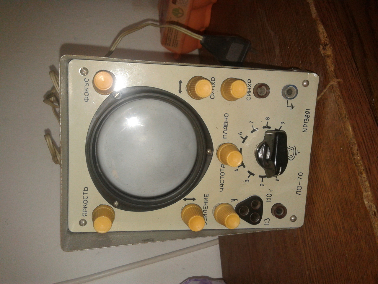

Kaptam egy régi orosz oszcilloszkópot, valaki nem tudna segíteni benne, hogy melyik felirat mit jelenthet? :O Igazából még sosem használtam oszcilloszkópot, ezért ha tudnátok linkelni egy jó leírást hozzá, akkor azt is megköszönném! Képet mellékeltem.

Akkor nem az oszcilloszkoppal kellene kezdened, hanem némi alapismeretekkel. Ezen szerkentyün nem sok gond van és, ha elnyomtad volna az iroi tevékenységedet már magad is rajöhettél volna, hogy mi mit csinal:
Fényerö
Fokusz ( élesitö)
Fel-le
Jobbra-balra mozditja el a sugarat
Erösités ( y tengely érzékenysége)
Frekvencia ( finoman)
Szinkronizacio
Eltérités ( x tengely mérete idöben)
A többi meg csatlakozo.
Szoval ennit tud a szkopod, ha müködik játszani lehet vele....
( a többihez némi alaptudás kell)

Valamennyi elektronikai alaptudásom van, oszcilloszkópot nem kezeltem még soha, de majd utána olvasok!
