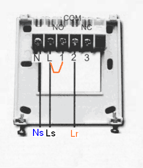

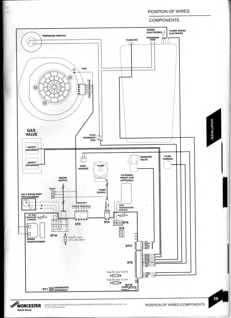

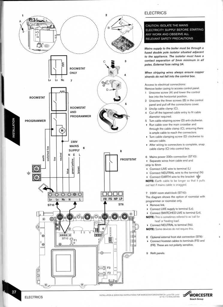

Segitseget kernek toletek Computherm Q7 RF bekotesehez.
Angliaban elek jelenleg es a lakasban egy Worcester-Bosch junior 24i kazan van. Gondolom ez ugyanaz mint a Junckers/ Bosch.
Mivel semmi utasitas nem jott a Q7 bekotesevel kapcsolatosan es az en szintem az amatorok amatorje, keresem az lenne, hogy a mellekelt kazan utasitasokbol valaki lenne szives megmagyarazni nekem, hogy mit mivel kossek ossze...
Az ertelmezesem szerint:
- a termosztat az aramot a kazantol kapja, nem pedig kulon mashonnan kell bekossem
Az Lr es Ls jelenleg ossze van kotve (ezt en kotottem vissza)
Nagyon koszonom
(#) proli007 válasza Hajra hozzászólására (») Okt 3, 2013 /
Hello! A barna, egy rövid átkötés a két sorkapocs között. üdv!
(#) Teaway válasza Hajra hozzászólására (») Okt 5, 2013 /
Én így kötném:
W-Bosch --- Q7RF
L --- L
N --- N
Lr --- 1
Ls --- 2
(#) Hajra hozzászólása Okt 6, 2013 /
Koszonom a segitseget!
Bekotottem es mukodik... (penteken, csakhogy meg akartam tesztelni is egy kicsit)
Megkerdezhetnem, Teaway, hogy mi lenne a kulombseg a ket osszekotesi mod kozt (bocsanat...amatorok amatorje vagyok), es ebben az esetben milyen szinu kabeleket kell hasznalni?
Bocs, a fenti .png szerint amit proli007 volt kedves lerajzolni.
Csak azert kerdeztem, hogy tanuljak belole...
Koszonom

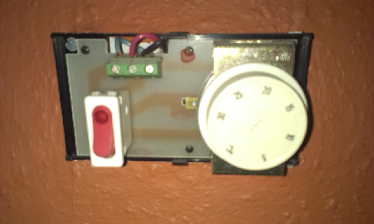

Egy régi MMG termosztátot szeretnék lecserélni egy Computherm Q7-re egy régi FÉG kazán vezérlésére. Az MMG 1-2-3 csatlakozókra sorban kék-piros-fekete vezetékek vannak kötve. A CT Q7-re ha jól olvasom, csak az 1-2 csatlakozókra kell kötnöm a megfelelő vezetékeket.
Az lenne a kérdésem, hogy ebben az esetben melyik vezetéket melyikre kell kötnöm, és melyik az, amit csak le kell szigetelnem.
Mellékeltem az MMG mostani állapotát.
(#) aszodi válasza quad93 hozzászólására (») Okt 11, 2013 /
Szerintem az MMG termosztátot hagyjuk. A FÉG kazánról küldj doksit. Az az igazi kérdés,hogy ott hogyan van kötve a kapcsoló; mit kapcsol, mi a logikája.
A Q7-nek van egy reléje, ami kapcsol, ha kell. Ennek egy váltó érintkezője van. NC, COM, NC lábak.
Neked valószínű az NO és a COM fog kelleni. (1 és 2. láb)
Az NC-t ne kösd be.

(#) VIM válasza quad93 hozzászólására (») Okt 11, 2013 /
Szia! Neked minden bizonnyal a "piros és fekete" szálak kellenek a Q7 bekötéséhez és a "kéket" kell leszigetelni, mert az volt az éjszakai 4fok csökkenéshez (ellenállással fűtés a késleltetéshez) a "nulla" szál. Ha a kazán 5. pontjáról is kikötöd a "kék" vezetéket akkor biztosan nem okoz problémát a továbbiakban az a szál.

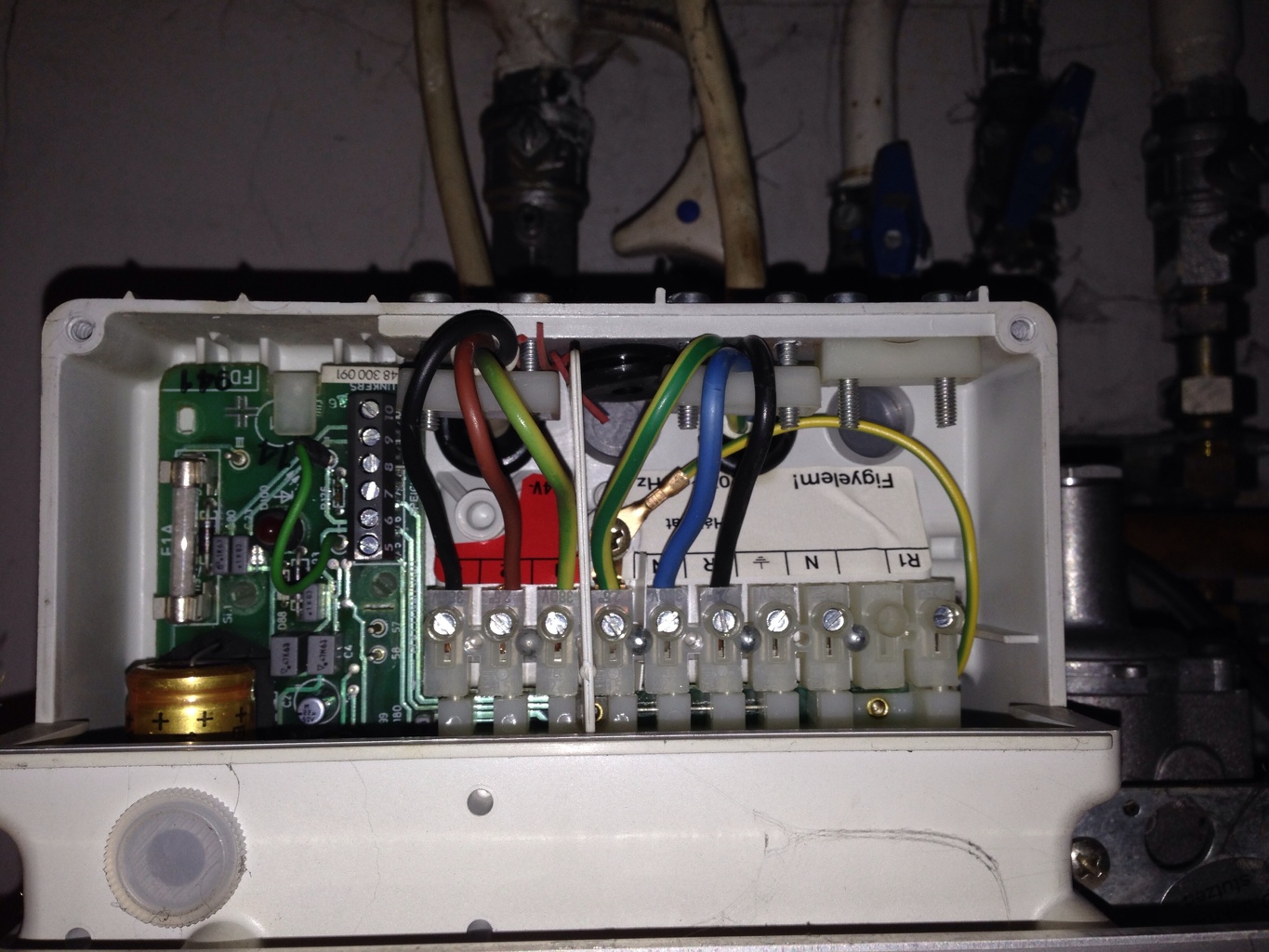

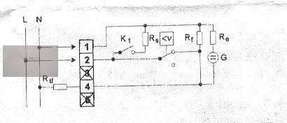

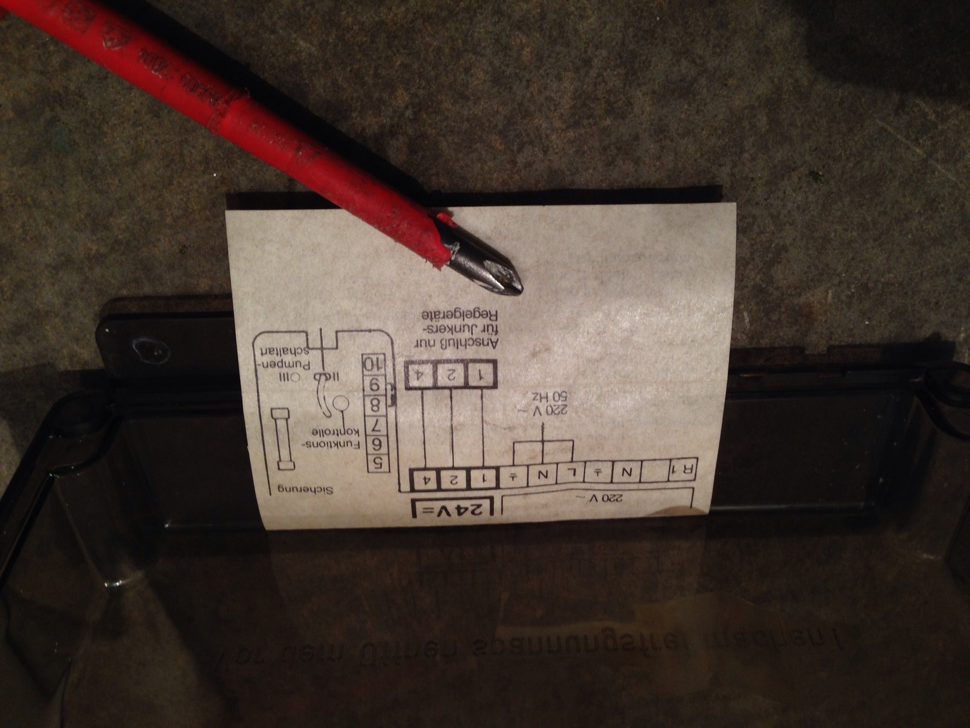

Sziasztok van egy régi fég junkers 24 kazán om amit eddig egy junkers tr 21 termosztát vezérelt. Vettem helyette egy comphuterm q7 nem rf es termosztátot ami persze, csak 2 eret fogad, olvastam, hogy az rf-es típusra van megoldás, tudtok segíteni ebben is?
(#) Dudas0Istvan válasza Dudas0Istvan hozzászólására (») Okt 31, 2013 /
Sziasztok, csatolnék még 2 képet hozzá:
Vegyem ki a rövidzárat a 8-9 ből, és kössem oda?
Köszi.
Itt a kapcs rajz.
