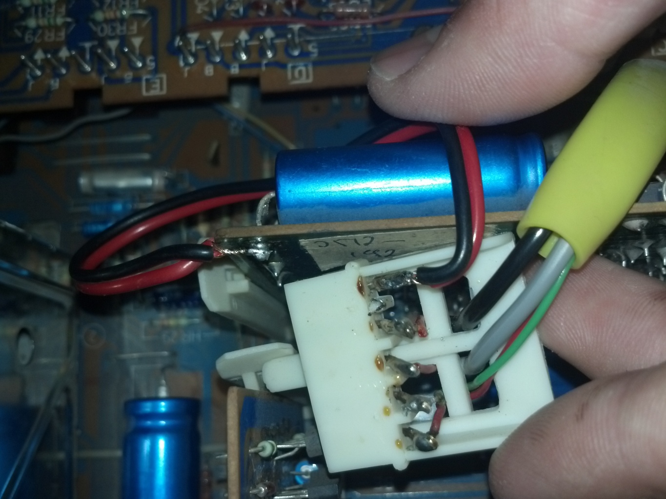

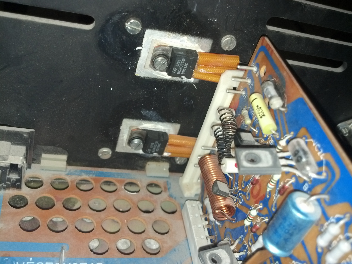

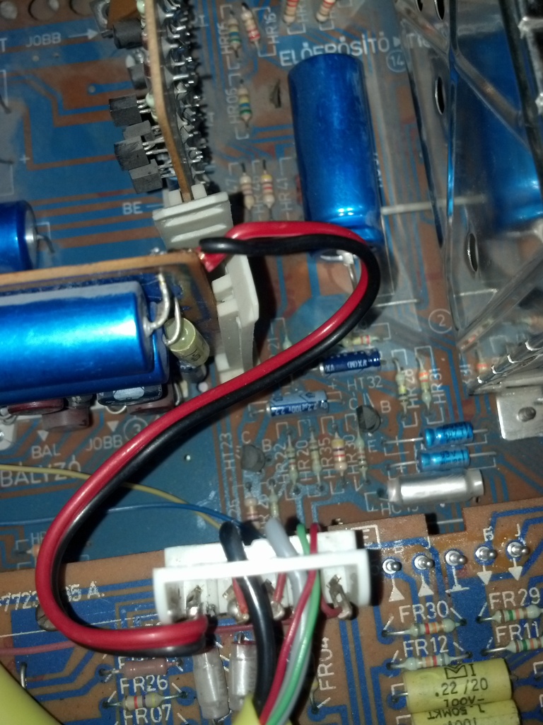

(#) pauer98 hozzászólása Szept 24, 2013 /
Üdvözletem! A minap hozzám került egy Vidi EA6383S és meglepődésemre a 6363S em simán lepipálja. Szétszedtem és van az a gyanúm hogy a végfok piszkálva volt. Mind a 4
tranyó típusa:Morocco BD243C ill 244C a 6363ban más van. Jól gondolom hogy ez nem bele való? Ha igen akkor milyen kéne bele és mennyibe kerül? A másik ami "fura" hogy egy nagy átkötés van a szabályzó panel jobb teteje és a hangerőpanel középső csatlakozója között amúgy szól csak alulmarad a 6363mal szemben. Illetve a jobb oldal mintha erősebben szólna. Köszönöm a segítséget!

itt van pár kép ha segít esetleg, tranyókat nem vettem mert bezár a bolt de szerencsére csak költözik. Megmértem a puffereket 1986os gyártmányok, alapállapotban 36volt körül van, 9ig tekerve 33-31re esik vissza mind a kettő úgy hogy a kivezérlés jelző majdnem kiakad, tehát le van terhelve rendesen. Az átkötésre még várom a megoldást, a végfokon ott felül valami elégett de szól rendesen, nem tudom az mire jó.

(#) reloop válasza pauer98 hozzászólására (») Okt 1, 2013 /
Ez a 10% tápesés teljesen elfogadható, sőt!
Ha úgy érzed, feltűnően hamarabb kezd torzítani mint a másik erősítő, akkor VR39 és/vagy VR40 értékének növekedésére gyanakszom, ettől ugyanis korábban lép be az áramkorlátozó.
Ennek vizsgálatához az áramkorlátozó kiiktatására nem szívesen buzdítalak, nem lehet olyan rossz azaz erősítő így sem.
A végtranzisztorok cseréjét is megfontolnám. 8 ohm terheléshez ezek is tökéletesen megfelelnek.
A pörkölt VR47 egy gerjedés eredménye. Ezt ki lehetne éppen cserélni.
Talán a 100 és 470µF elkók módszeres cseréje lendítene a búgás megszüntetésén, ezek elég hajlamosak a kiszáradásra. A szabályzó panelen vannak 100µF kondik melyek hatással vannak a csatornaerősítésre is.
A csatornák közötti különbség több okra vezethető vissza, kontakt hibától egész a potik együtt nem futásáig. Köss az erősítőre mono szinusz jelet és haladj végig párban a két csatorna erősítőfokozatain. Ahol eltérő AC feszültséget mérsz ott kell piszkálódni.
A kérdéses átkötést valaki valamikor azért rakhatta be, hogy csökkenjen a feszültségesés a két pont között. Biztosan oka volt rá
(#) pauer98 válasza reloop hozzászólására (») Okt 1, 2013 /
Amikor a VR47elégett akkor az az én hibám volt, a végtranyók nem voltak meghúzva és az előerősítö sem volt lecsavarozva. Csak úgy benne volt. Szerencsére a 800mA biztosíték rögtön kiment én meg lenyomtam az elosztót A végtranyók akkor maradnak, összemértem a 2 erősítőt egy bemenetről az egyik a jobb a másik a bal oldalt kapta. Most a 6363 8as hangerejét a 6383 6-7en hozta annyira nem vészesen torzít lehet hogy csak a végét járja a teljesítmény a kivezérlés jelző szerint is. Nem tudom te mire gondoltál de nem a hangfalak búgnak (csak ha maxra tekerem akkor se nagyon) hanem a trafó a 6363hoz képest, de őszintén nemérdekel hadd búgjon. A hangerő különbség 3as ig nem jön elő, és kb 6-7nél megint rendben van. Aközött a bal erősebb a kivez. jelző szerint. (mielőtt megvettem akkor is használtam, a balance poti állandóan bal3 nál volt a hangfalak miatt) A poti renden van amúgy. Ha jól látom ott ott az előerősítő alatt volt már kondi cserélve.
