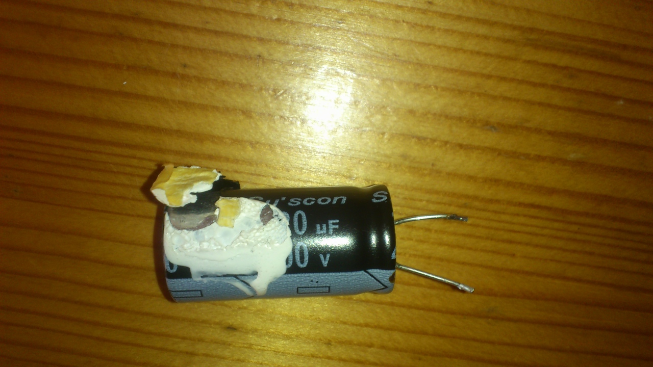

(#) rostiron válasza eyess hozzászólására (») Okt 2, 2013 /
Kicsit púposok voltak, talán látszik a képeken.
(#) eyess válasza rostiron hozzászólására (») Okt 2, 2013 /
Ez nem is kicsit hanem már nagyon .Mindet cseréld ki ha van rá lehetőséged .És ha jó minőségű kondenzátort teszel bele , akkor egy darabig elfelejtheted ezt a hibát.

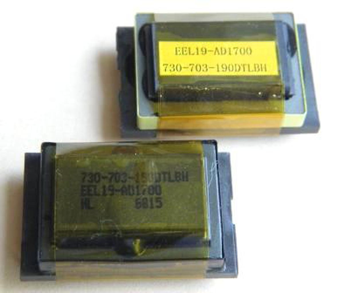

(#) Lev23456 hozzászólása Jún 24, 2015 /
Ilyen Trafók szálltak el egy SAMSUNG LCD Monitoromba! EEL19-AD1700 inverter trafó 2db, kimérve ilyen értéket mutattak: bal oldal: 0.00 jobb 4.9.9. mindkettő!
Ilyeneket hol lehet beszerezni? További Teendők?
Előtte voltak rajta púpos kondik, de azokat cseréltem és még a régieket is lecseréltem azonos µF-re.

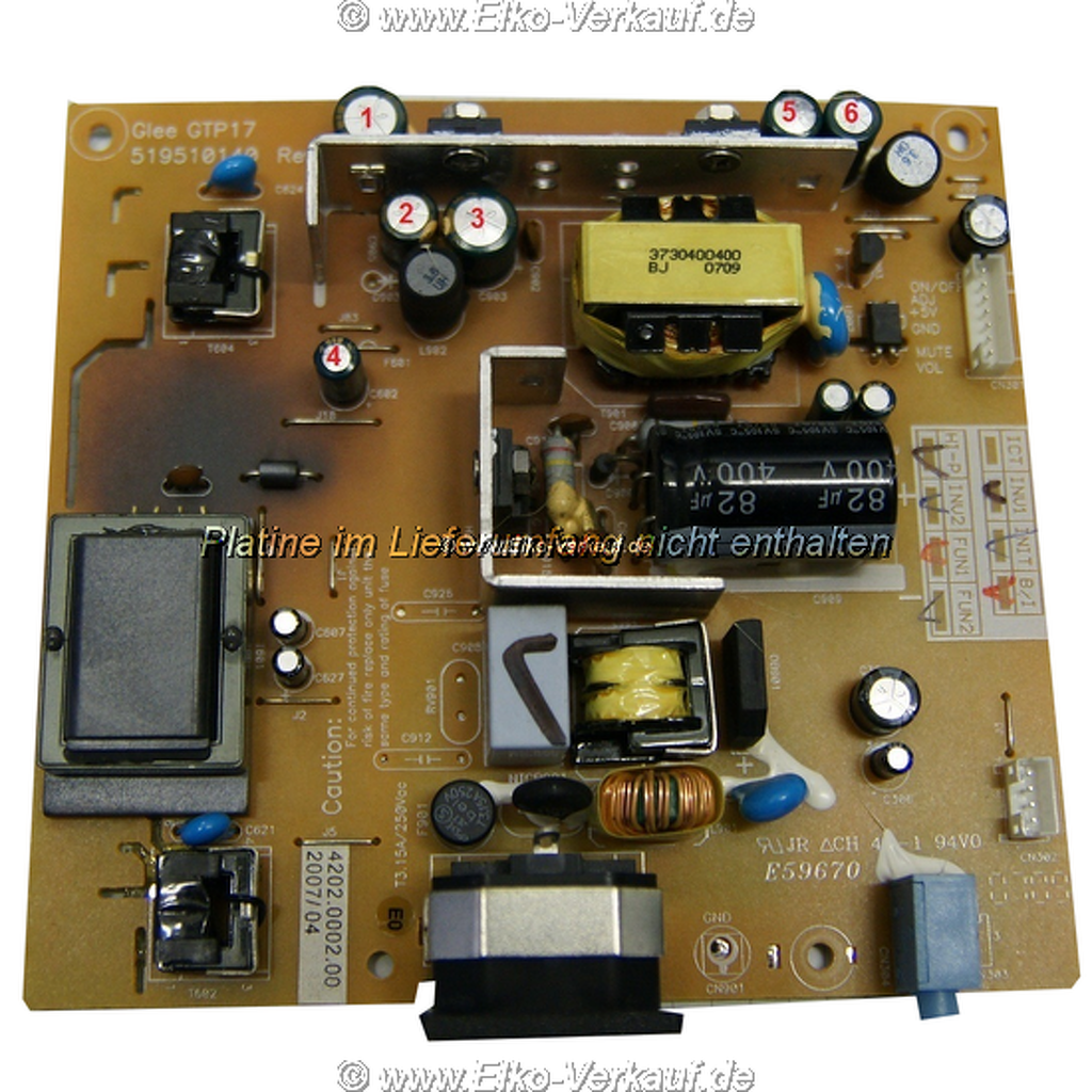

(#) eyess válasza lujbi hozzászólására (») Okt 31, 2015 /
Mindig igaz az , hogy ha valamiben nem vagyunk biztosak , addig nem szedjük szét.
A másik pedig az , hogy ha meg alapvető dolgokkal sem vagy tisztába , akkor meg pláne inkább kérdezz előtte , de ne utána. Baj is lehetett volna belőle.
Nos ennyi volt a figyelmeztetés .A következő a helyzet amikor nincs megfelelő felszerelés az ilyen művelethez , akkor úgy áll a dolog , hogy minden alkatrészt amit esetleg nem tudsz kimérni , és gyanús , azt mindent cserélni kell.
Egyenlőre bejelöltem neked a képen , hogy melyek azok az alkatrészek amiket azonnal ki kell cserélni gondolkodás nélkül. A kondenzátort amit ki vettél azt is cseréld , ha már kivetted .Ez után csinálhatsz egy próbát , ha szerencséd lesz , akkor fog működni , és egy darabig nem lesz gond . Ami a lényeg , hogy a cserélendő alkatrészek helyet pontosan ugyan olyat tegyél be .
A hozzászólás módosítva: Okt 31, 2015
(#) zsoltee0001 válasza lujbi hozzászólására (») Okt 31, 2015 /
A kolléga jól mondja, hogy mit cserélj, amit kiforrasztottál az pont nem a szűrőkondi, hanem a primer oldali puffer. ált. ezzel nem szokott gond lenni.
Ha töltött állapotba mértél kapacitást akkor ne csodálkozz, hogy nem jutottál semmire, mert azonnal hazavágja a multit, de még meg is tud b*szni, szóval veszélyes, jó ha van kéznél egy 220-as égő amivel ki tudod sütni.
Rakd vissza, cseréld ki a szekunder oldali kondikat amit benyilaztak és nagy valószínűséggel jó lesz a tápod.

Nagyon szépen köszönöm a segítséget, és a figyelmeztetést is. A tápegység probléma megoldódott 100 Ft-ból. Bár nem számítógépekkel foglalkozom, de pár alap dologgal tisztában vagyok, így megúsztam én is, és a multiméterem is.
Arra azért még kíváncsi lennék, hogy egy kép alapján hogy jöttetek rá, hogy ez a probléma? Tipikus hiba ilyenkor a szekunder oldali kondi? Vagy hosszú évek tapasztalata?
(#) bbalazs_ válasza lujbi hozzászólására (») Nov 27, 2016 /
Onnan jottek ra, hogy ordenare modon pupos mind a ketto, ami tipikus jele a kapacitascsokkenesnek. Ha megnezed a ket kicsit, annak a teteje normalis.
Egyebkent sajnos tipushiba, osszetablettaznak ezekbe a tapokba mindent, aztan hiaba 105 fokos a kondi, megis kiszarad a tulzott hotol.
