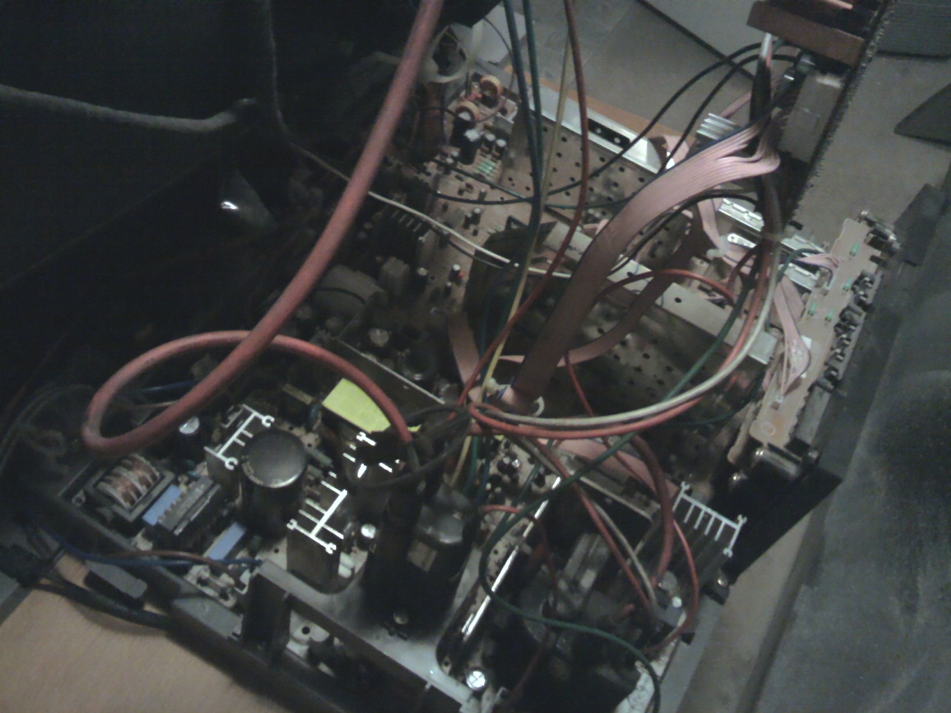

Tudom hogy ennyiből nem igazán lehet diagnózist felállítani de adnátok ötleteket?
Mi lehet az a kattogó hang?
A hiba ehhez hasonló:
Köszönöm
(#) matyusz válasza gurami hozzászólására (») Okt 3, 2013 /
Sortranyó zárlat? Standby-ba rendesen világít a piros led és táv bekapcsra pedig ezt a hibát produkálja? Előzmény valami?
(#) stevepapa válasza gurami hozzászólására (») Okt 3, 2013 /
A kattogást valószínű, hogy a lemágnesező reléje okozza
Esetleg PTC zárlat?
(#) kadarist válasza HurKaa hozzászólására (») Okt 3, 2013 /
Az alkatrészeket kell kimérni az összes kondenzátort, mindkét diódát és ha még van ellenállást, akkor azt is. A sortranzisztor ugyanilyen típusú volt? Mert most dióda nélküli van benne.
(#) gurami válasza matyusz hozzászólására (») Okt 3, 2013 /
Standby-ba semmi hiba.Előzmény sincs, egyszer csak ilyen lett.PTC zárlat mitől lehet?Bár gondolom ennek nagyon sok alternatívája lehet.
stevepapa: Ismerősöm is ezt említette de mivel hogy Ő sem nagyon ért hozzá, ezen átsiklottam.
Hogy tudnám biztosra megállapítani hogy mi lehet a bibi?
(#) kadarist válasza gurami hozzászólására (») Okt 4, 2013 /
A sortranzisztort vizsgáld meg, mert annak a zárlata okozhat ilyen túlterheléses, tápleállásos jelenséget.

(#) gurami válasza kadarist hozzászólására (») Okt 4, 2013 /
Szégyellem magam de a képen bekarikáznád hogy melyik az a sortranzisztor?
Köszi
(#) kadarist válasza gurami hozzászólására (») Okt 4, 2013 / 1
Ha jól sejtem, akkor a sortrafó melletti L-alakú lemezen lesz. Ez a rész a kép bal alsó szélén van.
Ezen sem látszik?
Ilyen alakú alkatrészt keress: Bővebben: Link
Akkor nem is vagyok annyira hülye.
Ilyesmire gondoltam én is csak nem voltam biztos benne.
Köszönöm szépen
