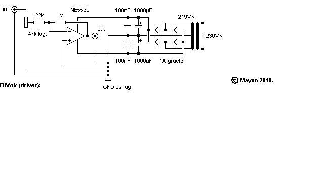

(#) adamka199 válasza kristikoma hozzászólására (») Okt 3, 2013 /
Rendben, úgy néz ki meglesz minden! Bemeneti elkónak megfelel egy 1µF/50 voltos? Ekkor a bemenet felől legyen a + része?Thx
(#) adamka199 válasza pucuka hozzászólására (») Okt 3, 2013 /
Ez az eredeti kapcsolás:
(#) pucuka válasza adamka199 hozzászólására (») Okt 3, 2013 /
Az, hogy merre legyen a bemeneti elkó + vége, azt meghatározhatod azzal, hogy meklyi pont milyen potenciálon van. A bemeneti jelforrás a földhöz képest adja a jelet, az IC bemenete pedig féltápon van, tehát ide jön a pozitív kivezetése.
