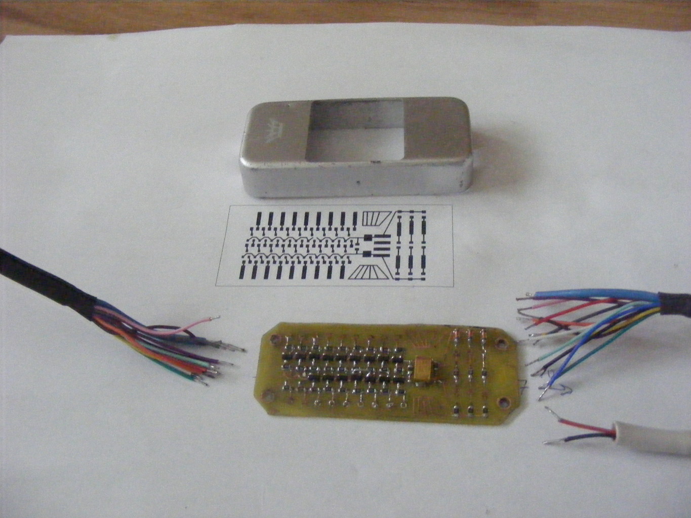

(#) varttina válasza Kovidivi hozzászólására (») Szept 24, 2013 /
Az áramköri lap még valahogyan el is fért volna a dobozban, a kábelbekötések viszont gondot jelentettek volna. Lehet, hogy bele tudtam volna valahogy préselni, viszont nem a miniatürizálás volt az elsődleges célom, hanem hogy működjön. A vége az lett, hogy az egészet beépítettem egy "100W-os" kapcsolóüzemű tápegység dobozába, ami megközelítőleg háromszorosa a szükséges méretnek.
