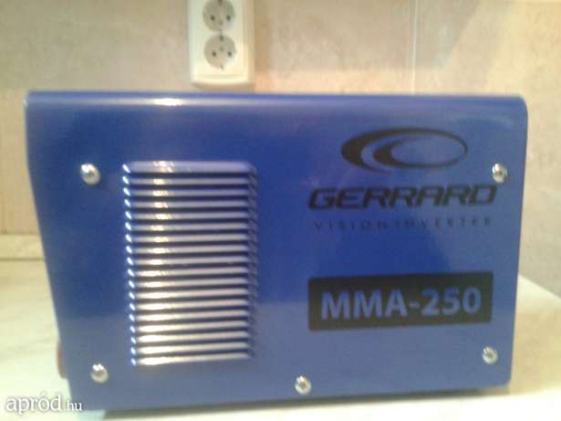

(#) ihtiander hozzászólása Okt 6, 2013 /
Tisztelt hegesztő kollégák!
Tervezem egy hegesztőgép vásárlását az Apród hirdetési oldalról. Schweis 2500 a típusa, Orosz, vagy Ukrán gyártmány, amivel nem lenne semmi problémám. (Elvégre a világ legjobb repülőgépeit gyártják...)
A hirdetés szövege a következő:
"Eladó a képen látható inverteres heggesztő alkalmas másfél mm-től 5mm elektródával való.Kis helyet foglal ,könnyen kezelhető,könnyű több fokozatba állítható. Új nem volt használva, alumínium dobozában eladó. Postai utánvétel megoldható."
A képeken van egy másik "Gerrard MMA 250 típusú is. Ez az Ukrán fórumok alapján kínai gyártmány.
2 X 4 IGBT van benne.
A gondom az, hogy lehet-e igaz a 250A hegesztőáram ennél a gépnél, akár csak 20-25% Bi esetén?
Adatai:
инвертор
Вид сварки
ручная дуговая (ММА)
Ток сварки
постоянный
csatlakozás :
1 fázis 220V
teljesítmény
6.5 кВт
Напряжение холостого хода
75 В
Hálózat:
20 А
Heg. áram:
250 А
Периодичность включения
60 %
Мин. диаметр электрода
1.6 мм
Макс. диаметр электрода
5 мм
Дополнительно
Горячий старт (Hot Start), Защита от залипания (Anti-Stick)
Класс защиты (IP)
21
Класс изоляции
H
Габариты (ВхШхГ)
271x180x445 мм
tömege:
6.2 кг
Mi a véleményetek?

(#) Ge Lee válasza ihtiander hozzászólására (») Okt 6, 2013 /
Ez alapján nem nagyon lehet megmondani, rajzot kellene látni. A 75V-os szekunder feszültségből sem lehet következtetni semmire, mert direktben is, meg akár gyújtással is lehet annyi. A 8db IGBT alapján is lehet bármelyik elrendezés.
Egy biztos, áram szempontjából a mezei kéttranyós nyitóüzemű (ilyen a gyáriak zöme és az itt épített maci is) a legrosszabb. A primer kört, vagyis az IGBT-ket is a trafó áttételének arányában terheli a szekunder áram. Ezekben van olyan 3,3 körüli áttétel, ami azt jelenti, hogy ha mondjuk 120A-al hegesztesz, akkor ebből az IGBT-k 36A-t látnak. Egy híd elrendezés esetén ha a teljes szekunder feszt csak gyújtásra használjuk és a felével hegesztünk (mondjuk 2x35V), akkor ez az áram csak 15A.
