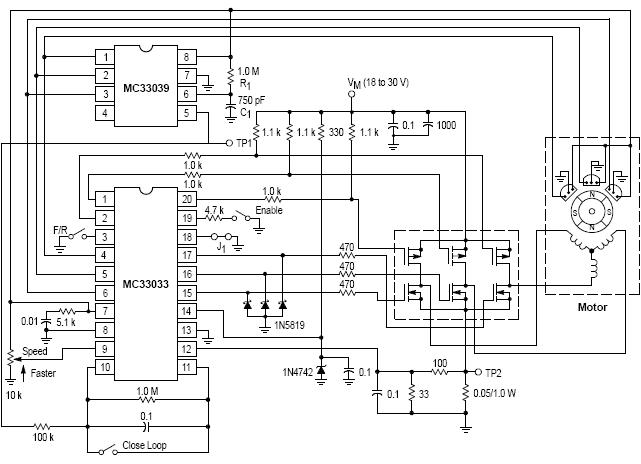

A leírásod szerint nekem egy BLDC motornak tűnik. Esetleg egy adattábla segíthetne. Az utóbbi években az ipari alkalmazásokban egyre többet használják. Működése kb. a rajz szerinti. Én 24 és 60 Voltos típusokkal találkoztam. Amennyiben a "tachonak" (enkódernek) vélt kivezetések száma 4 vagy 5, akkor 3 db. Hall IC adja a pozíció szinkronizálásának jeleit. Üdv mgy A hozzászólás módosítva: Márc 22, 2013

Nagyon köszönöm a segítségedet! Bár ahogy említetted, ismerősen cseng a BLDC meghatározás, pontos elképzelésem nem volt róla, alapból készíteni egy ilyet nem volt esélyem és nyilván ezért siklottam át anno fölötte. Itt azonban egy komplett készülék, semmiféle adattábla a cégjelzésen kívül nincs. A nagy vezérlő panelen egy csomó processzor, IC, az látszik a típusokból, hogy ezt nagyjából 15-20 éve kitalálták már. A 6 db teljesítmény kapcsoló felfedezhető a hűtőbordán és a nagy teljesítményű áramfigyelő ellenállás is. Tegnap megpróbáltuk a motort egy frekiváltó V/Frekvencia egyenesére ráültetni, majdnem teljes sikerrel. ![]() Nagyon alacsony fordulatnál még nem jól terhelhető. Ha túlgerjesztettük az állórészt, nagyon nagy (2x) árammal és zajosan ment, ha alá, akkor a mágneses forgórész ellentétes forgásirányba rándult időnként és voltak kritikus frekvenciák, ahol szintén rángatott. Tehát, ha be tudnánk állítani a frekiváltón áramgenerátoros üzemet, így is használható lenne "közönséges" motorként. Ám ez a szerkezet nyilván többre hivatott. A mellékelt séma nem tűnik túl bonyolultnak, csak a tachogenerátor összesen 3 kivezetéssel rendelkezik, az a negyedik érintkező a motor testpontjának tűnik, de rámérek. Nagyon erős és pontos hajtás lehetett, varrógépen, amiket néha láttam, csak fix fordulatok voltak ilyen elektronikus vezérléssel, de abból több is és egy kód-lábkapcsoló határozta meg a sebességet, forgásirányt. A hozzászólás módosítva: Márc 22, 2013

Annyira profi nem vagyok a BLDC motorokban.(sőt, legfeljebb a készet be tudom kötni) Szerintem freki váltóval nem igen fog menni. Nincs szinkronozási visszacsatolás és terhelés esetén még bizonytalanabbá válik. Talán ki lehetne deríteni , hogy az encoder (tacho) a főáramkörtől függetlenül milyen jeleket szolgáltat. (Hall érzékel, vagy csak optokapuk) Amennyiben felismerhető a 120 fokos eltolású jelsorozat, akkor kipróbálható MC33033-mal. Nem tudom milyen feszültségről üzemel, mert olyan 3 fázisú FET hidat kell hozzáépíteni. Információ nélkül ezeket nehéz megoldani. Amit egy mérnökcsapat sorozatgyártásra kifejlesztett, azt egy hobbista zseni nem biztos, hogy kitalálja. Azért írd meg, ha valamire jutottál. Üdv mgy

A fentebb vesézett gép egyik alkatrészén találtam némi adatot. A motor 700W, 6000 fordulat.Ehhez a fordulathoz keresem majd meg a legmagasabbra beállított frekvenciát és egy jól eltalált szabályozási arányt a frekvenciaváltón. Már látom, abszolút nem ilyen módra lett kitalálva ez a kefe nélküli kommutációjú motor, hanem a jeladó vezérelné igazából a pólusok átkapcsolgatását. Tehát frekiváltóval sosem lesz tökéletes, de némi megalkuvással igába fogható lesz a darab. Eredeti szabályzójában 120A 600V-os IGBT-k eregették az áramot. Ezután egy 750W-os frekiváltó lesz a kapitánya.
