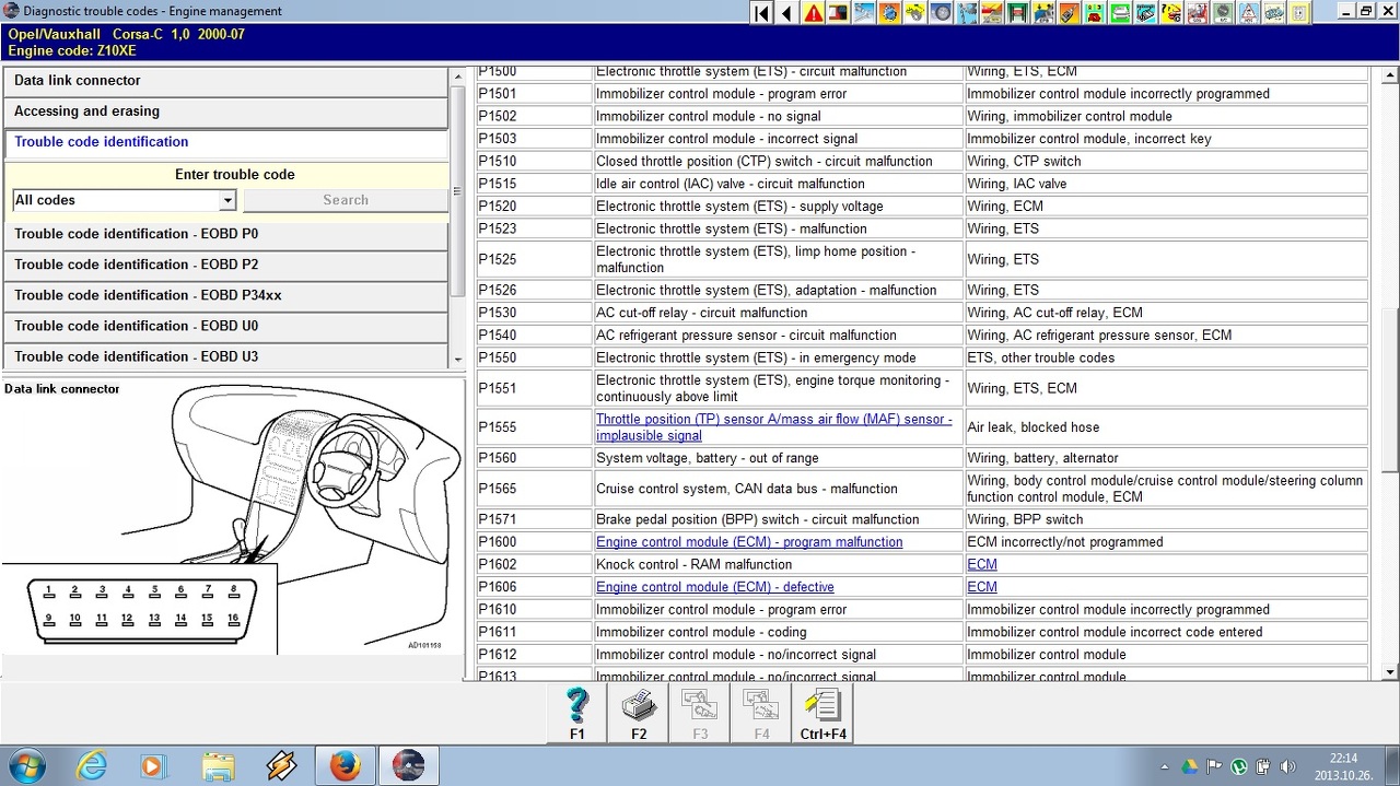

Tisztelt Autos Tarsak! En egy 2001-es evjaratu Opel Corsa C 1.0-at hajtok. Ugy esett, hogy be kellett bikazni, azota vilagit a szerviz-lampa, illetve NEM reagal a gazpedalra...Szoval indul a motor, van alapjarat, de erhette valami az elektromos gazpedalt inditaskor,elso korben rendeltem egy akkumulatort (mivel nem elso alkalommal merult le egyik naprol a masikra) egyeb eszrevetel, tapasztalat, tanacs?? barmi megteszi, sokathasznalom az autot es most nem tudom mozditani. Elore is koszonom! Udv: Attila
Nem hiszem hogy a pedál pozíció érzékelőnek lenne baja de ezt tudod ellenőrizni, csatoltam hogy milyen értékeket kell mérni a csatlakozóján. A hozzászólás módosítva: Okt 25, 2013

Szia! Kivillogtad már a hibakódot? Ha nem tudnád hogy kell leírom. Beülsz a kocsiba fék meg a gáz pedált nyomd be egyszerre. Tedd be a kulcsot és fordítsd a 2-es pozícióba. El kezd villogni a kis motorvezérlő ikon. Számold a villogást és meg lesz a hibakódod. Négy számjegyesek a kódok tehát 4 szer fog villogni 2 másodperces szünetekkel. Pl: P0110 a hibakód akkor villog 10-et (10 = 0); szünet villog 1-et; szünet villog 1-et; szünet villog 10-et. Ha meglesz a kód hátha többet tudunk.
csakhogy nem talalom a hibakodok kozott..
talan 1525, megyek megnezem megegyszer..
P1523 elektromos gázpedál hiba.
Egyébként mivel volt megbikázva? Simán rákötve egy akku? Az a baj, hogy ezek már nem minden esetben szeretik a bikázást, elképzelhető vezérlő hiba is. Bővebben: Link A hozzászólás módosítva: Okt 26, 2013
