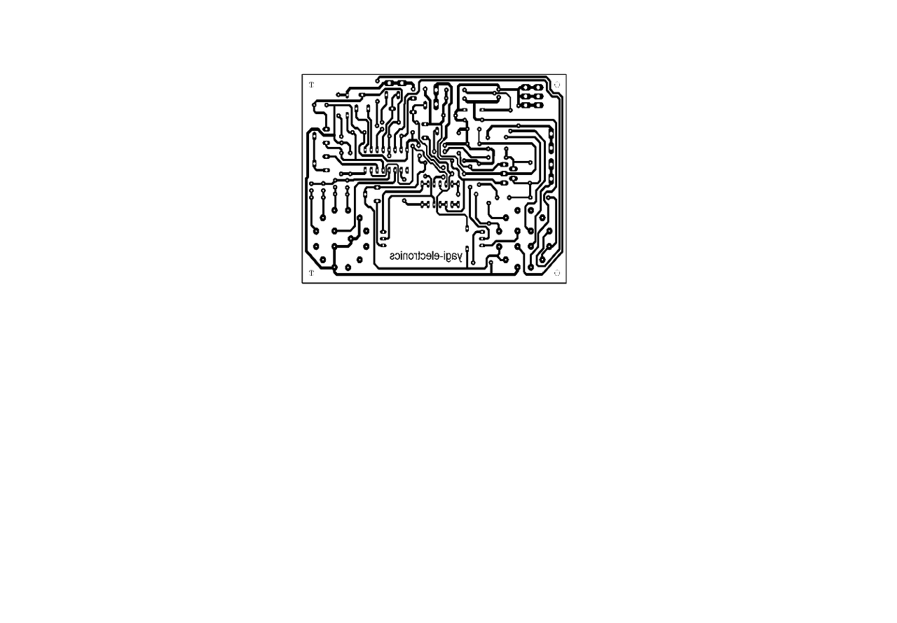

Szeretném megépíteni Ezt a kapcsolást! csak az a problémám,hogy nem tudom mérethelyesen kinyomtatni a nyákrajzot a linken szereplő kép alapján.Tudna segíteni valaki,hogy felrak egy már mérethelyes képet?
Próbálkoztam ugyan de már fogyóban van a tónerem és még kellene lamináljak
Nagyon köszönöm előre is a segítséget!
(#) eyess válasza pilotitalia hozzászólására (») Okt 28, 2013 /
Az a baj , hogy ez png be van , és nem pdf be jó lesz úgy is ?
(#) _vl_ válasza pilotitalia hozzászólására (») Okt 28, 2013 /
Esetleg azt próbáltad már, hogy azt megkeresed, aki oda azt a rajzot felrakta? A hozzászólásba írtak alapján ő megrajzolta azt a panelt, valószínűleg odaadja szerkeszthető, nyomtatható formátumban is.
A hozzászólás módosítva: Okt 28, 2013
(#) pilotitalia válasza eyess hozzászólására (») Okt 28, 2013 /
Természetesen jó lesz,csak a lényeg,hogy ne kelljen méretezgetnem.
Hanem már nyomtatás után mérethelyes legyen,normál esetben megcsinálnám,de sajnos talán annyi tonerem van még,hogy letudom gyártani!
Tessék parancsolj 9x11,3 a helyes mérete.
Nagyon szépen köszönöm a gyorsaságodat és a segítségedet!
Sikeres után építést hozzá.

(#) eyess válasza pilotitalia hozzászólására (») Okt 29, 2013 /
Elkészült neked ez a rajz remélem , így már jó lesz.Mérethelyesen pdf be .Csak simán nyomtasd ki nem kell semmit állítani.Megcsináltam negatívba is hátha neked , vagy valakinek esetleg , így kellesz . Jó építést kívánok hozzá.
