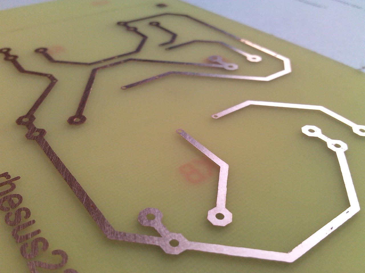

Első nyákom ilyen lett. A vasalásos technikát választottam, később kipróbálok mást is. Nem lett hibátlan, de majd belejövök.
