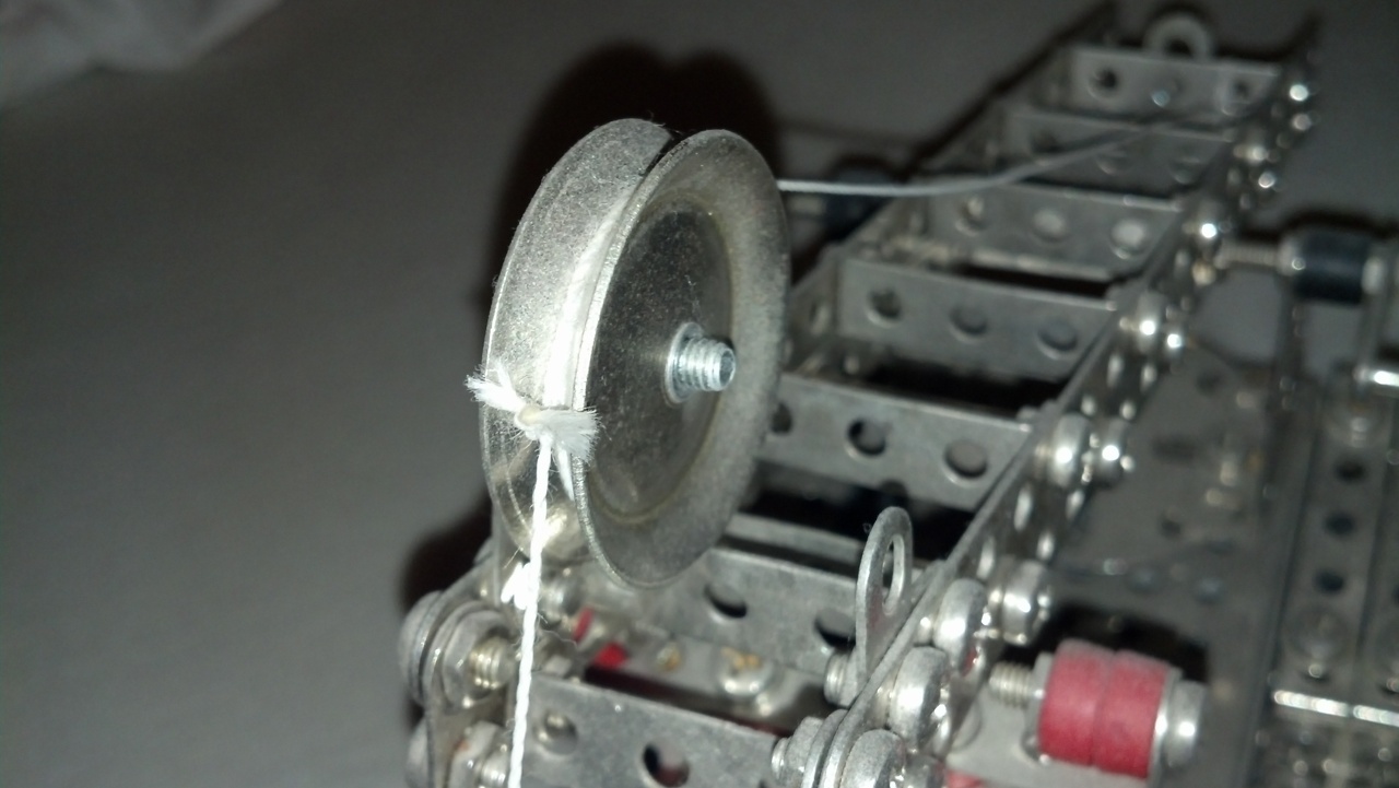

Sziasztok. Kis segítségre lenne szükségem. Öszinte örömömre sikerült szert tennem egy 6363S-re és hozzá két Videoton DC2550-es re ingyen . Annyi baja van hogy a skálavilágítás nem megy mert kiégtek az izzók, illetve a skálahúrozás le van esve mert egy zsinórgörgő hiányzik és sajnos nem találtam meg benne. Az érdekelne hogy honnan tudnék bele görgőt szerezni meg hogy kell e benne valamit cserélni pl kiszáradt elkók meg ilyesmik. Előre is köszi.

Ja és itt van a kért kép (ez nem az enyémről készült de a lényeg ugyan az) , bekarikáztam a hiányzó alkatrészt.
(#) pauer98 válasza tuccer hozzászólására (») Okt 23, 2013 /
Hát olyat jó nehéz lesz találni esetleg van ez a construction nevű fémépítős játék abba van ilyesmi ott a kép (menetre szorítható), a lezárót meg lehet barkácsolni valahogy. Inkább akkor vegyél hozzá egy RT6303 tunert vagy rosszat abba is ilyen van ha jól tudom.
