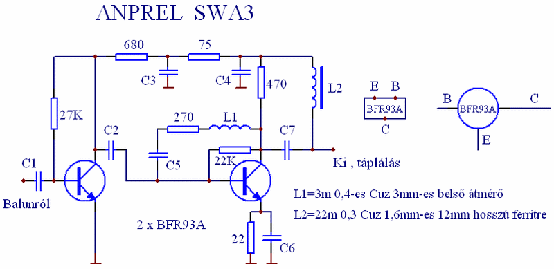

(#) rigidus hozzászólása Jan 11, 2012 /
Az alabbi FM antennaerositot szeretnem megepiteni. Az ellenallas ertekek azok latszanak viszont a kondenzatorokra csak saccolni tudok. Jol sejtem hogy azok 1n es 100n kozott lehetnek? Mennyire szamit? Mert ha jol latom csak DC szurokrol van szo.
A tranzisztor tipusszama az szinten kerdojel szamomra, bar ettol fuggetlenul el vagyok latva veluk itthon ugyhogy bisztos talalnek belevalot. Ez NPN vagy PNP lehet?
Tap mekkora kell neki?
Ha nem a kimenetrol akarom taplalni hanem a ket belso +- tuskerol akkor az atkotest le lehet hagyni?
A segitseget elore is koszonom.
(#) kadarist válasza rigidus hozzászólására (») Jan 11, 2012 /
Keress egy kapcsolási rajzot is, mert ez a fénykép elég kevés az utánépítéshez.
(#) pucuka válasza rigidus hozzászólására (») Jan 11, 2012 /
A C1, C2, 1 nF, a C3, C4 10 nF lehet, az átkötést akkor kell alkalmazni, ha távtáplálod, ha külső tápról, akkor nem. Ha külső tápról használod, az árkötés csak zavart, zárlatot okoz, mert az átkötés használatánál a lenti véget egyenáramúlag le kell választani.

Sziasztok! Lenne egy problémám. Az antenna jel erősítő kábel leszakadt a panelről. Vissza szeretném forrasztani, de nem tudom hova kell. Töltök fel kettő képet, valaki be tudná nekem jelölni mit hova forrasszak? Előre is köszönöm a segítséget.
(#) kadarist válasza Backrau hozzászólására (») Júl 22, 2012 / 1
Csatolom a bekötést.
