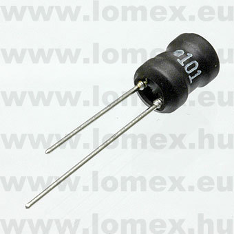

Egyébként bármilyen tekercset be lehet tenni ide? Pl ilyet is? 100 uHy (?) 0,32 A.

(#) Ferkógyerek válasza fgabor87 hozzászólására (») Ápr 7, 2014 /
Igen meg lehet próbálni az említett induktivitást. Esetleg ha tudnál egy fényképet készíteni a tápfeladóról, könnyebb lenne tippet adni a lehetséges hibaforrásról, illetve kizárni párat.

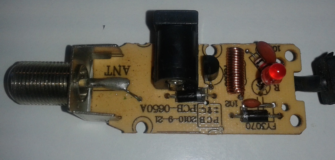

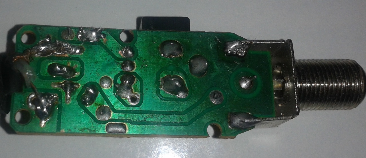

(#) fgabor87 válasza Ferkógyerek hozzászólására (») Ápr 7, 2014 /
Itt van 2 kép róla. Tisztában vagyok vele, hogy nem egy profi cucc, elég rosszul van megtervezve a nyák is (szerintem). Nem is akarom tökéletesre megcsinálni, csak jó lenne, ha a gépem bekapcsolását elviselné. Ha meg nem lehet, akkor sincs világvége.
Igazából amit nem tudok, hogy miért van egy dióda a koax ágon. Vagyis tipp, hogy ha esetleg a TV felől jönne tápfesz, azt ne engedje tovább... bár akkor nem tudom, hogy a vele párhuzamosan kötött kondi nem engedné-e át... Mindenesetre ennek az alkatrésznek nem sok értelmét látom, szerintem simán elhagyható lenne. Igazából a led is tök felesleges, de ilyen apróságokon most nem akadok fenn.
A kondiknak elég hosszú lábuk van, de a nyák felépítése miatt sajnos ezen nem lehet változtatni, ennél rosszabb volt a helyzet, volt, ami 1 centire is kiágaskodott. Ezen a képen még nincs rajta a stabilizátor IN ágára kötött hidegítő. Azt is kipróbáltam már, hogy az OUT ágon lévő hidegítőt átraktam közvetlen a stab IC lábához, de az nem javított a dolgon, sőt, talán egy picit még rosszabb is lett. Ebből következtettem arra, hogy nem az IC-ből jön a zaj.
A kondenzátorral párhuzamosan kötött diódát nyugodtan vedd ki. A kondenzátor nem engedi át az egyenfeszültséget, a dióda a TV irányából igen. Talán azért lehet benne, ha meghibásodik a táfesz feladó, annak kiiktatása nélkül, a kábelre a TV felé elhelyezett újabb feladóval megoldható az erősítő energiaellátása, de ez csak egy tipp.
Az induktivitásban nem látom van-e mag vagy üres? Ha üres, a fénykép alapján saccolt méreteiből az értéke az 1uH-t sem éri el, akkor mindenképpen cserére érdemes.
A stabilizátor bemenete és a föld közé 100nF, a kimenete és a föld közé 100nF + 1µF kondenzátorokat szoktak a gerjedés megakadályozására tenni.
Az induktivitás tápfeszültség felöli vége és a föld közé akár több különböző értékű kondenzátort is lehet tenni párhuzamosan 100pF-100nF között. Minél rövidebb lábakkal vagy ha lehetőség van rá SMD kondikat.
A több párhuzamosan kötött pl.:1nF+100nF kondiknak ránézésre nem sok értelmük van (akkor miért nem rakunk 101nF-ost?).
Viszont mint ahogyan a többi alkatrész, a kondenzátorok sem ideálisak. A kapacitás mellett van nekik induktivitásuk is, ez a két tulajdonságuk azt eredményezi, hogy van olyan pontjuk ahol ez a két érték rezgőkört alkot, rontva ezzel a rezonancia frekvencián a kondenzátor hidegítő képességét. Több különböző értékű kondenzátor párhuzamos kötésével ezek a rezonancia pontok mindegyiknél máshol lesznek, így minden frekvencián lesz olyan kondenzátor amelyik el tudja látni a hidegítő szerepet.
Bocs a hosszú eszmefuttatásért, de látom érdekelnek a miértek is.

(#) fgabor87 válasza Ferkógyerek hozzászólására (») Ápr 8, 2014 /
Köszönöm a részletes választ! Jól láttad, érdekelnek a miértek is.
Az induktivitásban nincs mag. Az értéket onnan vettem, hogy alatta a nyákon van egy felirat, persze ez nem garantálja, hogy tényleg akkora.
Mindenféleképpen kipróbálom akkor ennek a cseréjét, meg még megnézem, hogy miket lehet megvalósítani azokból, amiket leírtál. Jövő héten tudom beszerezni a szükséges alkatrészeket.

(#) Ferkógyerek válasza fgabor87 hozzászólására (») Ápr 8, 2014 /
Nem ismerem, írásod előtt nem is hallottam róla, mentségemre legyen szólva nem nagyon foglalkozom ilyesmivel.
Az induktivitás értékét a fényképről saccolt méretekkel számoltam. 4mm közepes átmérő 17menet 10mm hossz, ezek alapján 0,5uH alatt van az induktivitás.
(#) fgabor87 válasza Ferkógyerek hozzászólására (») Ápr 16, 2014 /
Tegnap megvettem az induktivitást, meg a Könczöl tápfeladót is.
Először a javítandó tápfeladóról: Kicseréltem az induktivitást, először még nem vágtam le hátul a kilógó lábait, kipróbáltam úgy, ahogy van. Nagyon sokat javult a helyzet, de közel sem volt tökéletes, úgyhogy más hibái is vannak. Ezután levágtam a kilógó lábakat, és visszatettem a műanyag házába. Innentől kezdve megint teljesen rosszul működött, mintha hozzá sem nyúltam volna. Ezt nem tudtam hova tenni.
