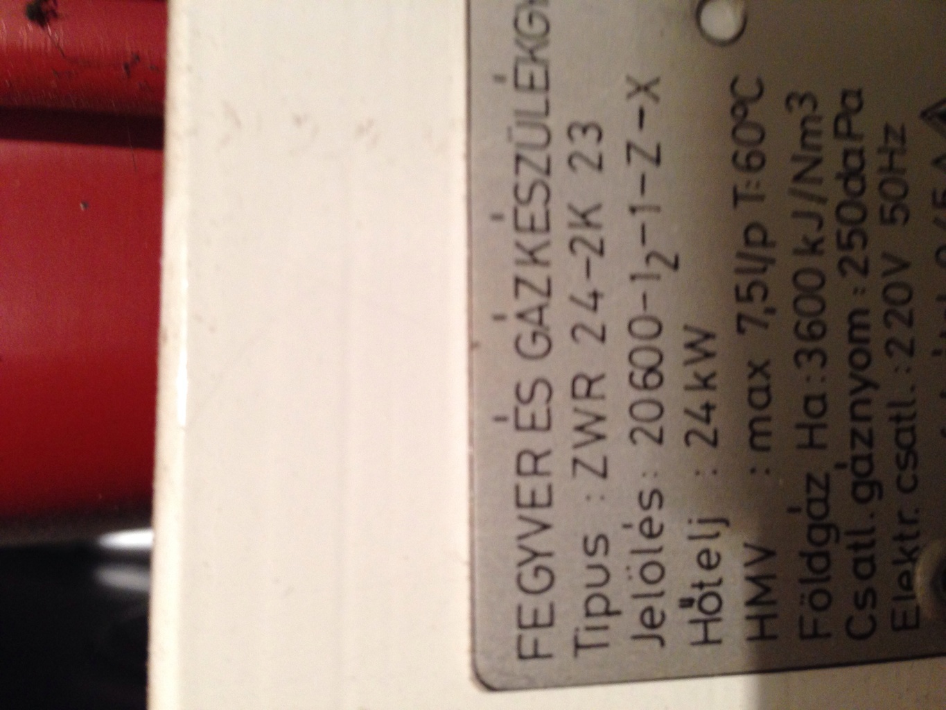

(#) Dudas0Istvan válasza VIM hozzászólására (») Okt 31, 2013 /
A Programozhatósága miatt vettem itt a kazán típusa lefotóztam, tudhat ez lángmodulációt, vagy bármit ami több a kikapcsolás-bekapcsolásnál? És ha mégis bekötném azt melyik pontjaira tegyem a kapocsnak? Mert hát az 1-2-4 az ohne junkers... Illetve melyik a leggazdaságosabb programozható junkers termosztát? Köszönöm a válaszokat !
(#) VIM válasza Dudas0Istvan hozzászólására (») Nov 1, 2013 /
Mivel nem ismerem ezt a készüléket és nem tudok németül sem, mégis azt mondom, hogy amit be akarsz kötni (Q7-t) termosztátot, szerintem nem jól fogja működtetni a kazánt, sőt ronthat az elektronikában a panelen, mivel egyenfeszültséggel megy ezen része a vezérlésnek és a Q7 csak két pont vezérlést tud megvalósítani egy záró kontaktus révén. Ezt semmiképpen NE hagyd ki a számításból! Ahogy "néztem" ezt a készüléket, már akkor is profi készülékeket alkotott ez a márka és az elektronikai párosítás hozzá, biztos, hosszan tartó kifogástalan működést eredményezett. Ha ragaszkodsz a programozható szabályzóhoz a mellékletben az 5. oldalon van a választék. Nem olcsó de a köztes megoldás (ami NEM kompatibilis) lehet, hogy többe kerül majd a végén, mert a kazán vezérlőpanelja kb. kétszer annyiba kerül ha attól hibásodik meg.
(#) aszodi válasza Dudas0Istvan hozzászólására (») Nov 1, 2013 /
VIM válaszában minden benne van. A kazán sokkal többet tud, mint egy kétpont szabályzó.
A kora ellenére már folyamatos szabályzásra készítették. Sajnos a leírásból nem látszik, hogy milyen jellel megy, de valami szabályzójel várható, ha rámérsz. (mondjuk 0...10V vagy 4...20mA). A termosztát a 3 vezeték közül valemelyik 2-n vár 24 V tápot. a maradék harmadik lábon meg a folyamatos szabályzó jel megy vissza a kazánba.
Szerintem ne kísérletezz. Van a junkersnek egy mázsa termosztátja. Van RF-es is. Én a guglin 5-öt találtam most hirtelen. Sőt, van olyan inteligens is, amely már CAN-bus.-os. Persze ilyen bonyolult nem is kelle neked.
A kazánod csak folyamatos szabályzásos termosztátot fogad el. A Q7 (RF) az pedig nem az. A Q7 családnak nincs folyamatos szabályzásúja. Ezek 2-pont "kapcsolósak".
Üdv: Pali

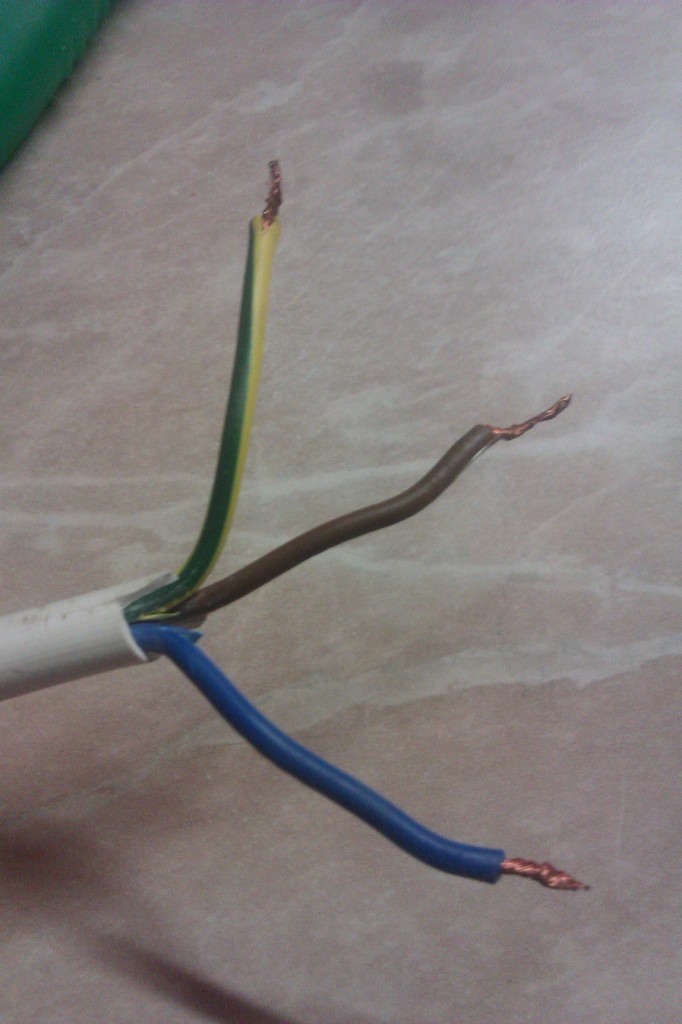

(#) Zsanett hozzászólása Nov 4, 2013 /
Helo mindenki! elég amatőr vagyok a témában, a bekötési sorrend érdekelne, így néz ki a termosztát és amit bekötnénk, előre is köszi!
A hozzászólás módosítva: Nov 4, 2013
(#) VIM válasza Zsanett hozzászólására (») Nov 4, 2013 /
Szia! Ez egy Q3-as termosztát és kellett, hogy kapjál hozzá használati utasítást, amiben le van írva, hogy mit hová kell kötni. A vezeték másik vége az érdekes, hogy ott melyik erek vannak felhasználva a kazánnál. Talán feltételezhető, hogy a barna és a kék lesz az és ebből az következne, hogy akkor az 1. és 2. pontra kellene bekötni őket.

(#) Zsanett válasza VIM hozzászólására (») Nov 7, 2013 /
Köszönöm a gyors választ, nekem is ez volt a gondom, hogy nem tudom mi honnan ered, közben jött még át vki aki jobban ért hozzá, de még nem sikerült teljesen beállítani a fűtést. Azt nem tudom, hogy a harmadik drótot is be kell e kötni ebben az esetben...
A hozzászólás módosítva: Nov 7, 2013
(#) VIM válasza Zsanett hozzászólására (») Nov 7, 2013 /
A Q3-nak nincs külön földje így okafogyottá válik a zöld-sárga szál felhasználása.

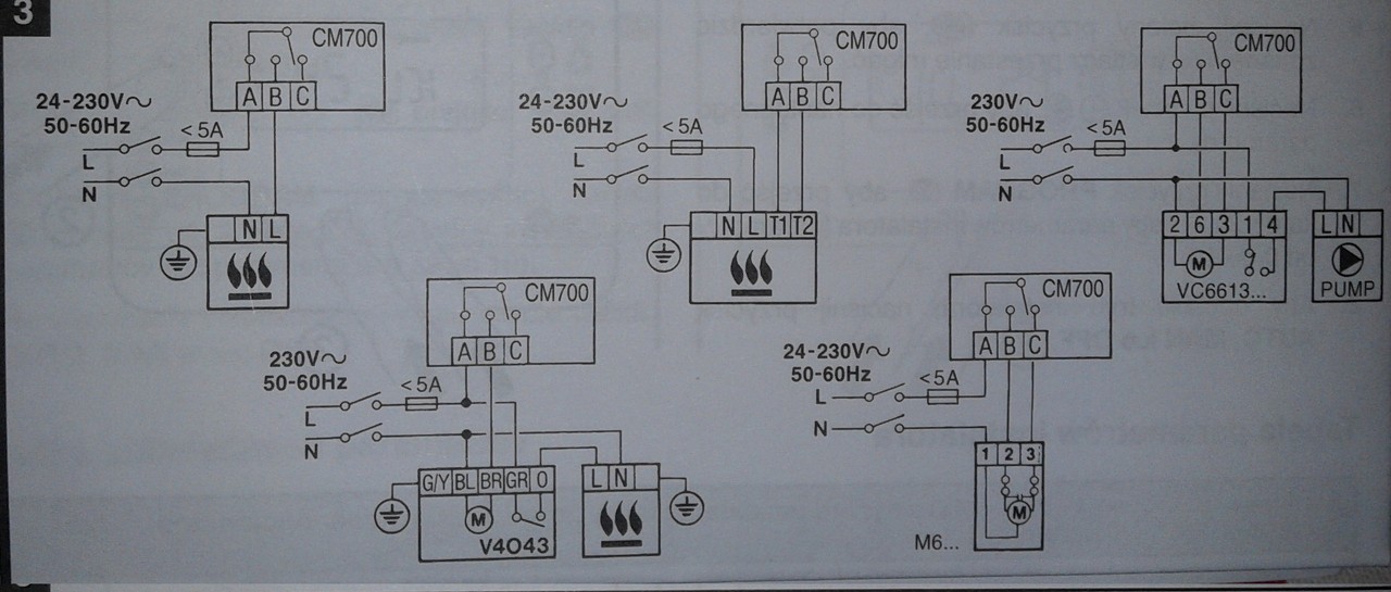

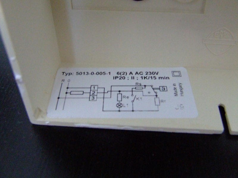

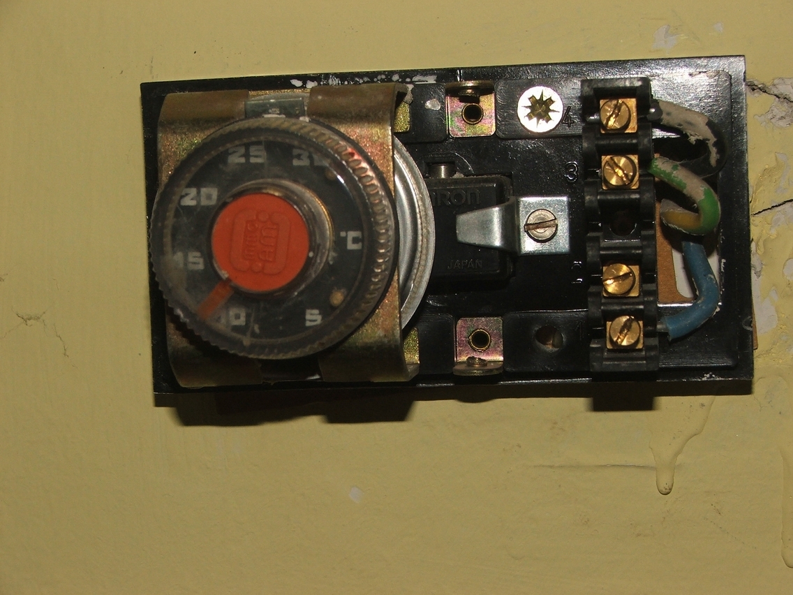

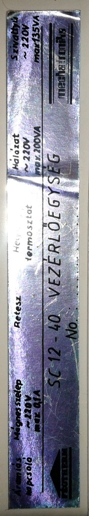

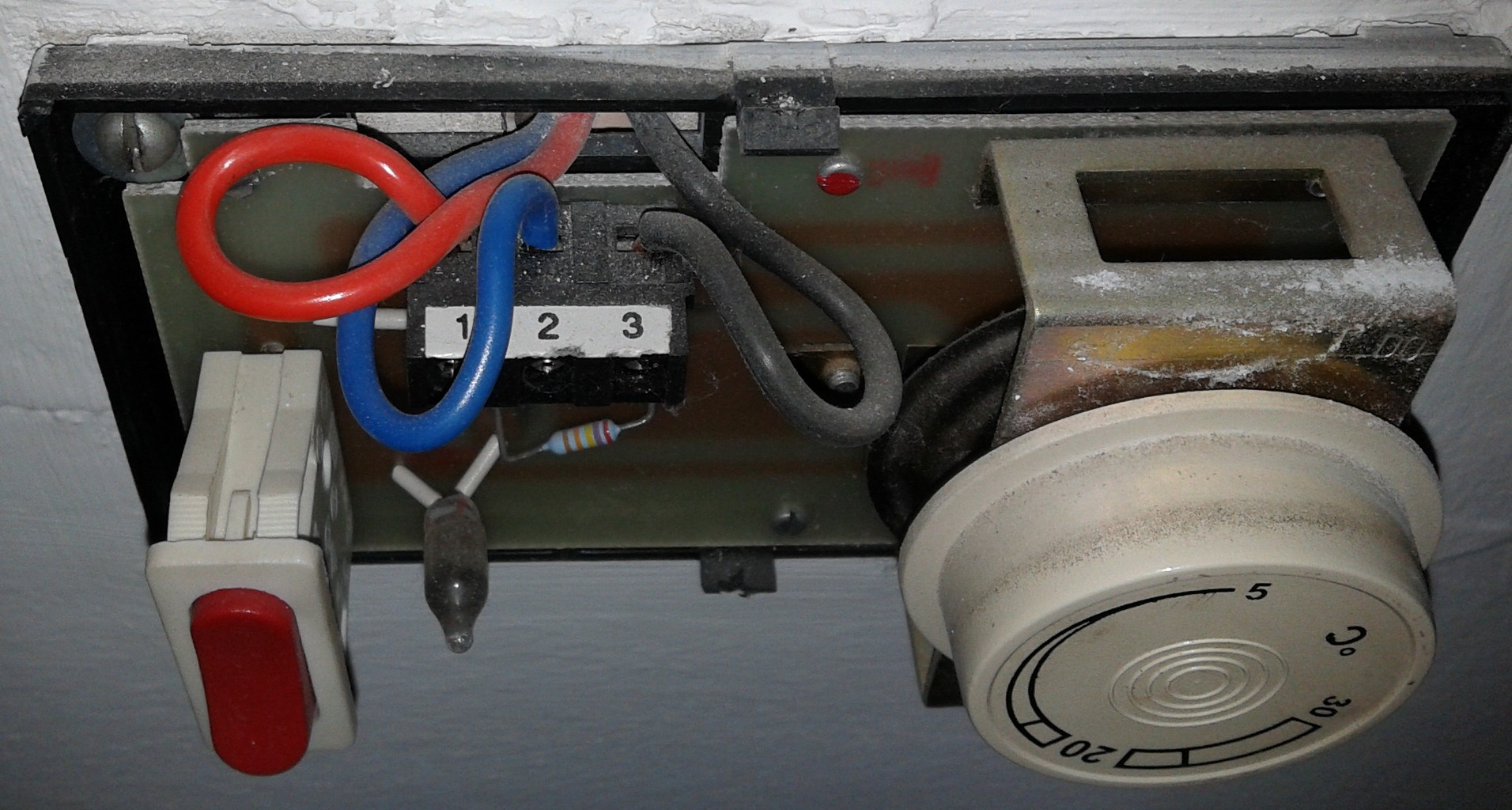

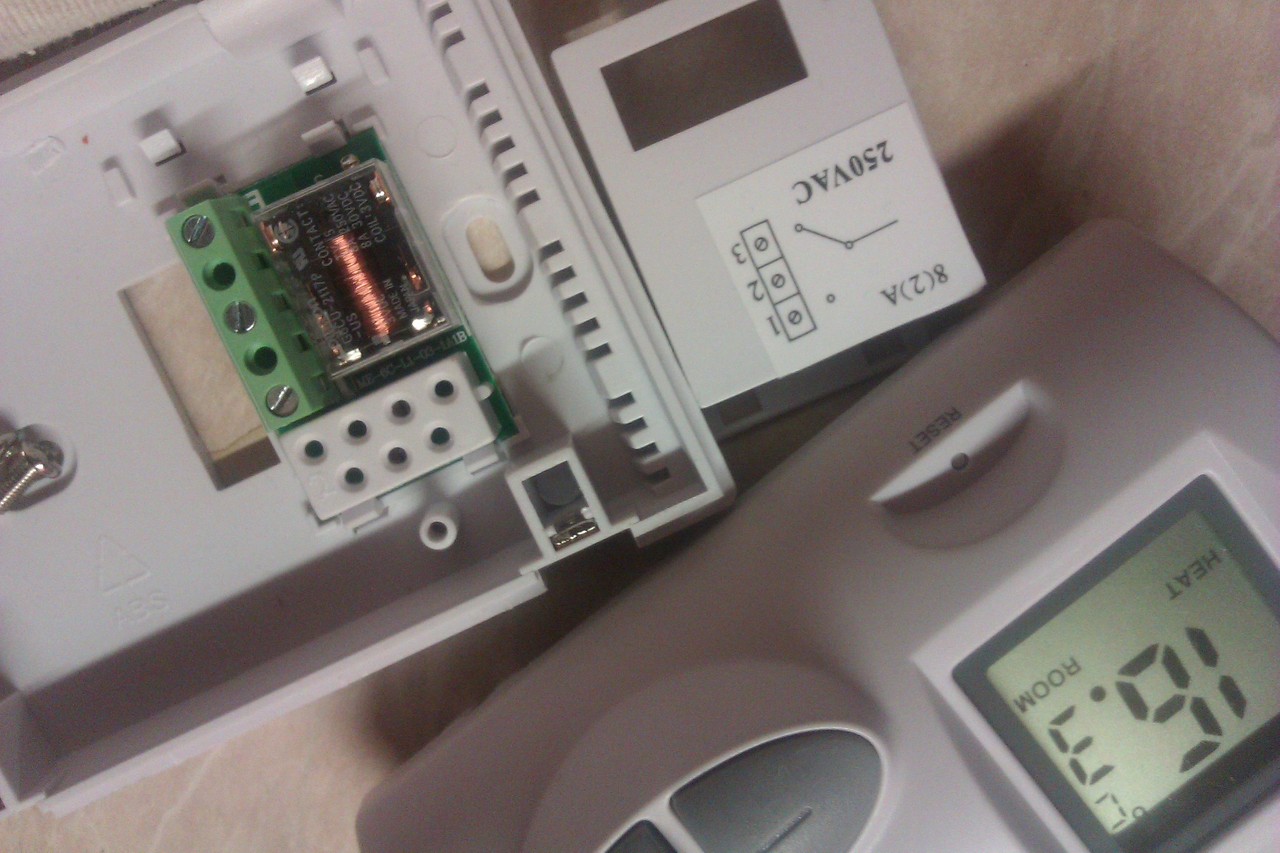

(#) makimaki1 hozzászólása Nov 23, 2013 /
Segitseget szeretnek kerni termosztatcserehez. Egy feg sc 12-40 kazanhoz szeretnek tarsitani egy cm 707-et. a regi termosztat 3 vezetekkel van bekotve, amelyek 123 szammal vannak jelolve. az uj termosztaton viszont abc csatlakozok vannak.
Par kepet csatolotam, hogy egyertelmubb legyen a problema.
Koszi a segitseget.
(#) uniman válasza makimaki1 hozzászólására (») Nov 23, 2013 /
Hello.
A fedelében van (volt?) egy rajz... De csak kettő szál vezetéket kéne bekötnöd: a 2+3-ast az A+B-re

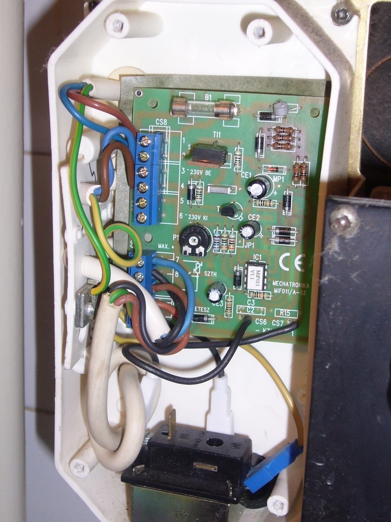

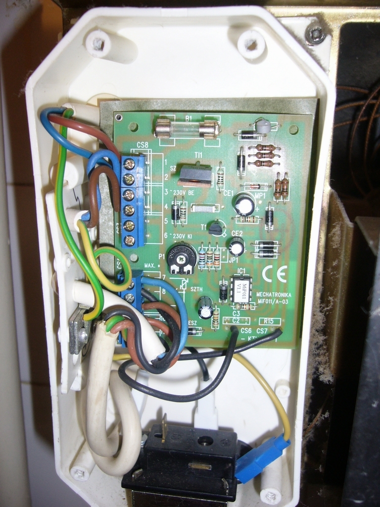

(#) Zsinor hozzászólása Nov 24, 2013 /
Segítséget kérnék egy MMG termosz, Computherm Q7-tel történő frissítéséhez, és egy C12-40-es kombikazánhoz való csatlakoztatásához. Ugyanis az MMG-n igen izgalmas feszültségeket mértem és így leálltam a cserével, hátha valakii közületek tud valami használható megoldást erre a problémára.
Előre is köszönöm a segítségeteket.

(#) moele válasza Zsinor hozzászólására (») Nov 25, 2013 / 1
Szia !
Itt a bekötési rajz !
A 8-9 pontra kell kötni az új termosztát a (No) 1 és a (Com) 2 pontját !
Üdv.: moele
