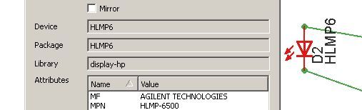

Szeretnék készíteni egy kapcsolást az Eagle-ben. Olyan problémám akadt, hogy mi után elkészítettem a sematikus kapcsolási tervet, ügyelve, hogy minden alkatrészlábon legyen csomópont jelölés, illetve mindenhol erre odafigyelve 100%-os a kapcsolás, a NYÁK tervező nézetben nem jeleníti meg a kondenzátorokat és ellenállásokat. Volt már hasonló problémám egy TDA IC-vel is, azt a projektet ez miatt jegeltem. Van erre valami megoldás? Az ERC-ben megnéztem, van pár pont a kapcsoláson, ahol azt írja, hogy "Egy PIN van bekötve" pl a negatív ágon.. Valamit én csinálok rosszul? -Mellékeltem egy példát, így csinálom meg a Sematikot, és a nyákterv mindig hiányos.
Hello probáld meg bal oldalon(nyák tervezőben)A displayra (kék piros zöld kocka jele van)katintanni az ősszes nézetet bepipálnni
Az alkatrészeket el is kell nevezni , és értéket is adni kell neki , azért nem jelenik meg a pcb nézetben , mert így minden kondenzátor , vagy olyan alkatrész amit nem nevezel meg , és nincs értéke , azt egynek veszi.És így nem tudja mihez megcsinálni a gumi hálózatot sem.

Jó lett volna ha magát az sch fájlt teszed fel ide.
Idézet: „minden alkatrészlábon legyen csomópont jelölés,” Alapvető rajztechnikai hibákat ejtesz, ez az egyik fő probléma.
Ez ebben a formában nem igaz.
Az alkatrészek automatikus megkülönböztetéssel jönnek létre a name rétegen (U$1.....U$x) amit aztán a felhasználó kedvére átnevez ha akar. Nyilván érdemes egy ellenállásnak a nevét U$1 helyett R1 -re keresztelni...stb. Név nélküli, vagy név duplikációt a program nem enged, tehát egyedi azonosító nélküli alkatrész nincs, a hiba forrása nem ez. A hozzászólás módosítva: Nov 7, 2013
Sorolj fel ezekből párat légy szíves, mert nem értelek. Az EAGLE-ben még soha nem volt elég annyi adatot bevinnem, amennyit egy papírra vetnék tegyük fel egy egyszerű kapcsolási rajzon. A csomóponti jelölőt csak oda teszem, ahova szükséges. Ez esetben adj tanácsot, hova és mit rajzoljak. Üdv
Ezzel még tényleg nem volt probléma, a 3915 alapú VU meter elkészítésekor sem adtam meg adatokat és mégis komplett nyáktervet kaptam.
Tedd fel légyszi azt az sch fájlt amiről a kép készült.
Azon keresztül el tudom mondani mit hibáztál
Több probléma van.
1. olyan alkatrészeket is használtál aminek nincs PACKAGE azaz nyomtatott áramkör lenyomata (kép _1). Kép 2 mutatja azt az alkatrészt ami tartalmaz PACKAGE-t. Az az alkatrész aminek nincs pack-je az nem jelenik meg brd nézetben mert nincs minek megjelennie + a wire sem kapcsolódik hozzá. Ha mozgatod az alkatrészt látni fogod, a wire nem tapad. 2 kapcsolódási pontok. Tömegével használod feleslegesen, mert az alkatrészek lábai alapból csatlakozásra vannak kitalálva, tehát a wire ragad hozzá. Kapcsolódási pontok automatikusan jönnek létre két wire találkozásánál, oda sem kell kézzel tenni pontot. 3. Alkatrészekre érkező wire helyes kapcsolása, mindig az alkatrészlábbal párhuzamosan érkezik, sosem merőlegesen. csatolt sch rajzon nézd meg a különbséget. |
