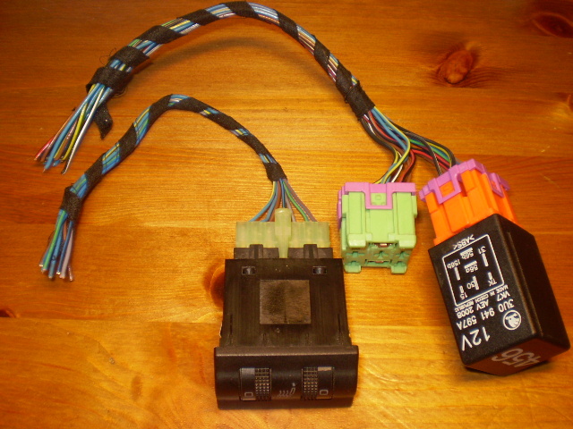

Szia! Ne haragudj de alig találtam olyan sorozatút ebből a márkából amiben ilyen komfortelektronikás megoldás van. Hát ez a progi nem a színeitől (színhasználatától) lesz majd közkedvelt de használható a rajz. Mutat mindkét ülésfűtéshez vezérlő elektronikát is de azt a másik helyen kell megnéznem, hogy mi is az. A biztosítékok az a "választható felszereltség" (5. számú 7.5A) és az ülésfűtés (44.számú 15A) amiken keresztül kapja az áramot az egész. Érdekesség, hogy a "relésekről" nem találtam még kapcsolási sémát, mert az R5 és az R6 a jobb és bal oldali ülésfűtéshez külön-külön van a relétábla kiosztásában megjelölve.
(#) karikaon válasza VIM hozzászólására (») Nov 8, 2013 /

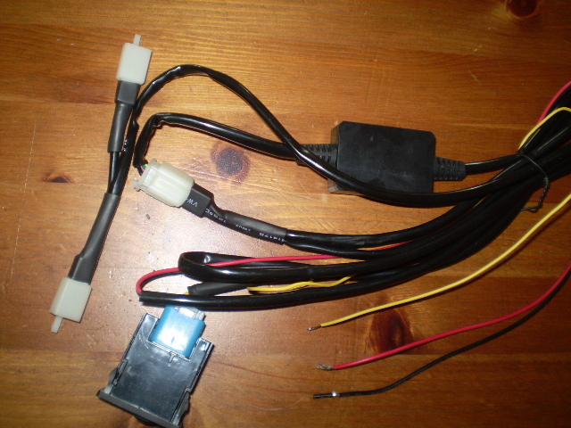

Hogy ne haragudjak?? Inkább hálásan köszönöm neked kedves VIM, hogy időt szakítasz a segítségemre. Ahogy nézegetem a rajzot első látásra ez egy vezérlő elektronikás megoldás. Valójában ezt: http://www.metroman.hu/product/Auto-felszereles/Ulesfutes-futheto-u...sfutes
akarom összehozni az Octavia gyári ülésfűtés kapcsolójával. Ezen a készleten van egy elektronika, amit ki is hagyhatok ha a gyári 2db 456-os (3U0 941 597) reléket beszerelem hozzá. (mondták a bontóban). Eredetileg az ötletem az volt, hogy az ülésfűtés készlet kapcsolóját vágom le és a gyári kapcsolót használom fel. A képeken látható, hogy mik vannak meg ehhez a művelethez. (a reléből kettő van) Azért várom ha ráakadsz a relés változat kapcsi rajzára. Szóval nem tudom mi legyen a megoldás. A vett készletet, vezérlő modulostul gyári kapcsolóval valahogy összehozva, vagy, ahogy a bontós mondta, vágjam le a készletről az elektronikát és kössem be a reléket mint ahogy az gyárilag van megoldva. Ebben az esetben a két relé veszi át a szerepét az elektronikának. Vagyis fölösleges.

..... hát nincs olyan vagy nem találtam központi vezérlő egység nélküli rajzot. A VW- nek ITT van a gyári rajza angolul és ez egy jó hely a böngészésre. A vezérlő relé-n láthatóak a bekötési pontok, hogy mit hová kell kötni. Ennek az oldalnak az alján vannak még képek segítségül de nem nagyíthatók fel.
(#) VIM válasza VIM hozzászólására (») Nov 10, 2013 /
.... a 455- ben a kettő együtt van nem kölön-külön.

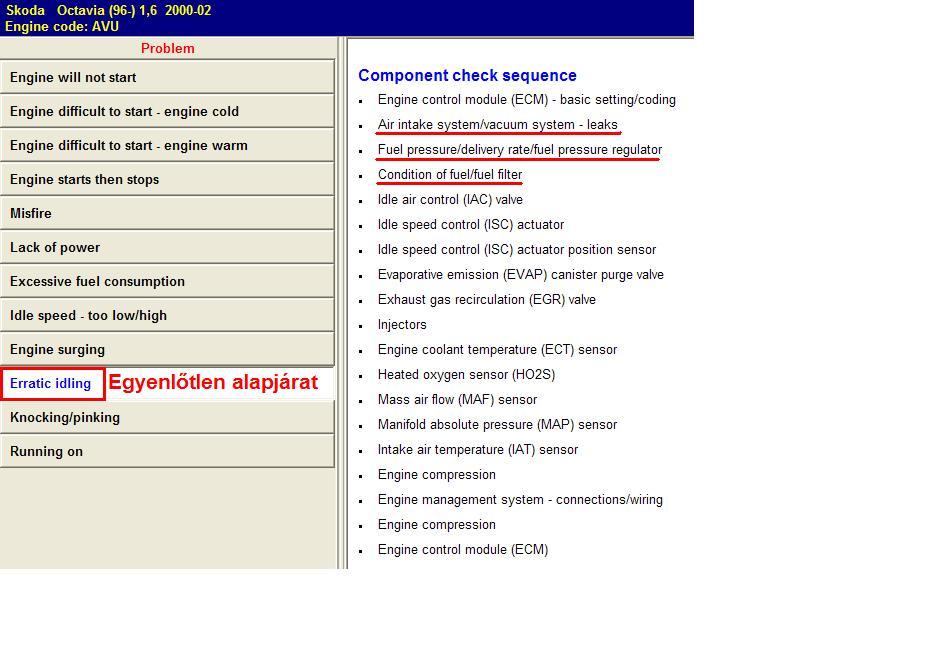

(#) Stuk hozzászólása Nov 13, 2013 /
Van egy AVU motorkodu 2001 -es 1.6-os Oktaviam.
A problema a kovetkezo:
Nem tudom a motorfordulatot egy adott tartomanyban tartani. Ha adok egy kis gazt, eloszor nem reagal semmit, majd ujabb kis gazadasra (ezt talan millimeterekben lehet merni) Felporog a motor kb 3000 -ig, majd tartott gazpedal allas mellett visszaesik alapjaratra! Gyakorlatilag minden alkatresz ki lett mar cserelve, vagy be lett ellenoriztetve. Most mar ott tartok, hogy 5 liter benzin, jol meglocsol es meggyujt! Segitsetek kerlek S.O.S.
Koszonom
(#) VIM válasza Stuk hozzászólására (») Nov 13, 2013 /
Szia! Mielőtt még többet költenél az alkatrészek csereberélésére, ki kellene olvastatni a hibatárolót, mert úgy még mindig olcsóbban jössz ki ha legalább tudod mit kell kicserélni mint így, hogy nem, pedig már majdnem új minden. A Simos 3.3 motorvezérlős kocsid bizonyára valahol a levegővétellel viaskodik vagy az üzemanyaggal. A levegős csőrendszeren repedés lehet valahol és talán ez okozhat problémát, vagy az üzaszűrő berakódott vagy a rendszernyomás nem megfelelő.
(#) karikaon válasza Stuk hozzászólására (») Nov 14, 2013 /
VIM kolléga helyesen látja a dolgokat... Ezeket a köröket azért még fusd le mielőtt hatalmas és látványos máglyát építenél. Ha mégis, azért kérünk róla felvételt...

(#) Stuk hozzászólása Nov 14, 2013 /
Ezeket a koroket mar vagy tizszer lefutottuk , ezert vagyok tanacstalan. Hibakod tarolo eloszor lambda szondat jelezte.kicserltuk. aztan folytoszelephaz szenzor. bevizsgaltattuk. stb stb. a sort sorolhatnam, de mar tulajdonkeppen minden alkatresz uj, vagy be van vizsgalva
Amugy az auto Benzin-gaz uzemu, es mindket uzemanyaggal ugyan azt produkalja, tehat az uzemanyag rendszer kilove
Az egesz szivo oldalt bevizsgaltuk repedest keresve ( egy direkt erre a celra keszult , nem olcso geppel) A karter oldalrol szinten.
Amugy az alapjarat tokeletes, a hiba az, hogy nem tudom fordulaton tartani a motort ( 2000-3000 kozott) , ha az auto allo helyzetben van.

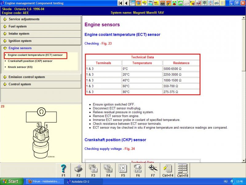

(#) aki81 hozzászólása Nov 17, 2013 /
Lenne egy Oktavia I 1.6 2000. AEE benzines drágaságom. A jelenség a következő: (csak meleg motornál csinálja) ráindítok, önindító teker, motor nem indul, nagy nehezen zakatolva elkapja, fekete füstpamacs. A motor felpörög 3000-ig,1,5 perc bőgés után visszaáll alapjáratra. Ha nem várom meg hogy visszaáll és elindulok vele az autó erőtlen, rángat. Ha visszaállt az alapjárat,szépen húz az autó nincs gond vele. Hideg motornál semmi gond. Persze ha szerelőnél van az autó gyönyörűen működik.Fojtószelep kipucolva, bár a hibakiolvasás valamiért nem sikerült(nem kommunikált az olvasó a fedélzeti számítógéppel). Egyenlőre itt tartok.Lenne valami ötlet?Előre is köszönöm.
(#) VIM válasza aki81 hozzászólására (») Nov 17, 2013 /
Szia! Valószínű, hogy a motorhőfok érzékelővel lesz a probléma, mert meleg motornál is dúsítja a keveréket, nem tudja figyelembe venni (megmérni) a meleg motort. Az időintervallum letelte után "1.5perc" (mivel nem áll rendelkezésre mérhető ellenállás a hőfokmérő felől az ECU részére) múlva megszüntetésre kerül a dúsítás és visszaáll a rend. A hőfokmérő adatai már egyszer le lettek közölve, sőt a többi részről is sok infó van becímezve ehhez a motorkódhoz "A csak képek keresése" címszó alatt.
