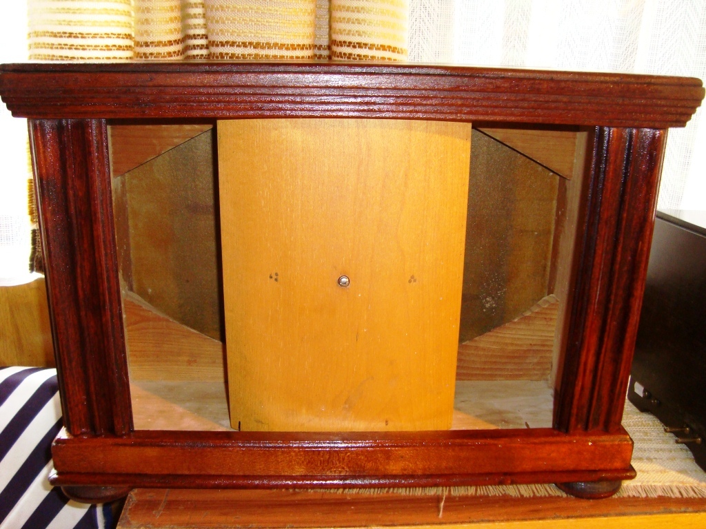

Üdv mindenkinek. Még máj. 5-én írtam erről a lengőnyelves selyemmembrános hangszóróról, most jutottam oda, hogy be van fejezve, fel van újítva. Kalandos egy dolog volt, akkor panaszkodtam rá, hogy ritka ronda hangja volt, és valójában azért nem haladtam vele, mert csak szobadíszt nem akartam csinálni belőle. Mivel a lengő nyelv közvetítőcsapjai, csavarjai hiányoztak, valójában azt sem tudtam, hogy hogyan működött eredetileg. Hosszas kísérletezés után jöttem rá az eredetí működésre, vagyis arra, hogy a lengőnyelv valójában nem csak a selyemmembránt, hanem a hátsó hajlított dobszerű furnírlapot is kell hogy rezgesse, össze kell hogy kötve legyen vele, és ott lehet állítani a légrést is, ami egy ilyen hangszórónál alapvető követelmény. A dobozt teljesen szét kellett szedni, darabonként lecsiszolni, és összerakva újralakkozni. Mivel nagyon tagolt volt az alakja jó sok meló volt vele, vagy egy hétig csak csiszoltam. Szóval most kész, viszonylag elfogadható torzításmentes hangja van, állítom, hogy szebben szól egy néprádiónál. Időközben hozzájutottam egy eredeti 20-as évek béli ládarádióhoz, majd írok arról is, és a kettőröl együtt csinálok videót, hogy bemutassam hanggal együtt.
