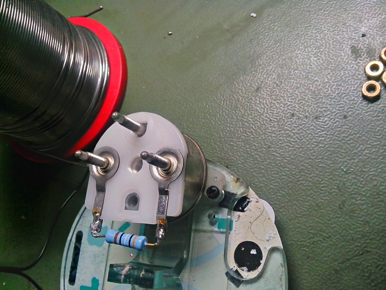

Van egy fiat punto 1 em, és az lenne vele a bajom hogy a benzin tank mérő óra kanyarban elkezd lengedezni és nem a helyes mértéket mutatja!!! a mellékelt képeken látszik az óra, ami tekercses. valami pontosító ellenállást be lehetne-e rakni vagy nem tudom ! kérlek segítsetek! A hozzászólás módosítva: Nov 21, 2013
Idézet: „vagy nem tudom !” Én leginkább erre szavaznék ![]() A kérdés az, hogy az autó új korában is ezt csinálta-e (ehhez kéne találni valakit, aki akkoriban is rendelkezett ilyennel, és meg tudja mondani). Ha igen, akkor kb. értelmetlen ellene küzdeni. Ha nem, akkor meg nyilván valami alkatrész tönkrement azóta, azt kell megkeresni és kicserélni.
Ez az autó már újkorában is ezt tudta. Ahogy köbzoli írja is egyenes úton nézegesd ne kanyarban.
