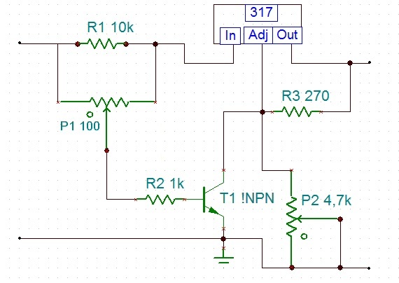

Készítettem egy kis vázlatot. Nagyjából ugyan az a logika, viszont ebben az esetben ténylegesen lecsökkentené a feszültséget 1,5V-ra. A kérdés már csak az, hogy jó-e a gondolatmenetem?
Nagyon nem! Ha megnézed az eredeti rajzot, ott a sönt ellenálláson eső feszültség vezérli (nyitja) T1-et. Nálad nem.
Ezen kívül az IC felé csak a 100 ohmos potin át tud áram folyni, mert a 10 kohm nagyon nagy. Viszont még a 100 ohmon is már 100 mA is 10V-ot ejt, nem marad feszültség a kimenetre. Vagyis már a feszültség szabálytós rész is ellehetetlenítetted ezzel! Alapvető dolgokat kéne előbb helyre tenni, megérteni (ohm törvény, tranzisztor működése), és majd azután ráérsz új áramkört tervezni!

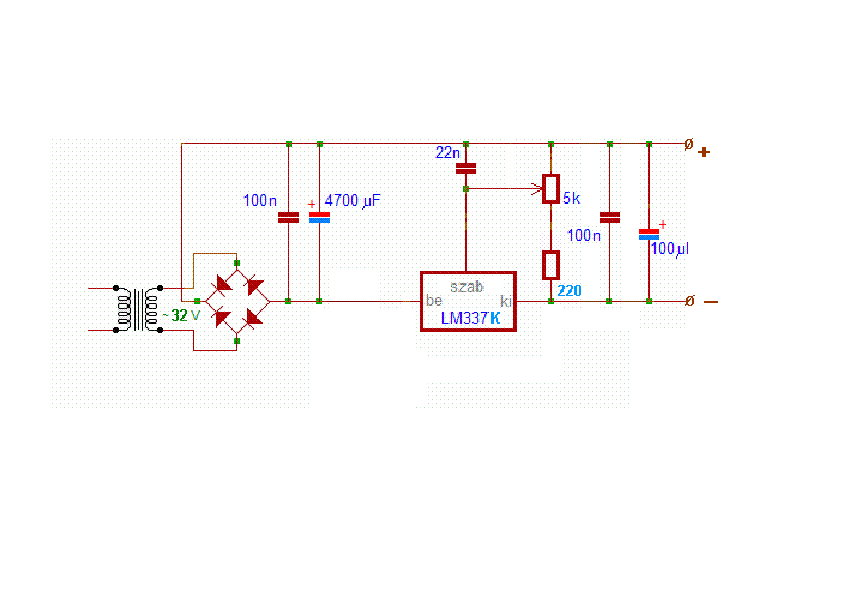

Éppen most van nekem is az asztalomon ilyen táp, csak éppen 337-es és TO 3-as tokban, tehát jobban terhelhető. Önmagában használom, kerülő tranzisztor nélkül. Ha az alapkapcsolást megépíted, működni kell szigorúan. Na viszont engem az egyik gyártmány megviccelt, hasonló dolgokat csinált. A kimeneten egy állandó 560 ohmos ellenállás,de nem ment fel 24 V fölé, néha ingadozott a feszültség, valamint rövidzárban leült olyan 300-400 mA körüli értékre. Akkor egy másik gyártmánnyal próbáltam, az van ráírva a legvégére hogy "steel" ezzel viszont ragyogóan működik a leírtak szerint, 1,5 - 37V között és rövidzárban 1,5 A fölé is ment és tartotta.Most építek is neki dobozt. A szabályozást úgy változtattam a gyári rajzhoz képest, hogy a poti csúszkája a feszültségosztó, ezáltal a szabályozó feszültség árama a szabályozástól nagyjából független. Nekem ragyogóan működik. Hajszál pontosan így néz ki a kapcsolásom;

No, végre volt időm foglalkozni a tápegységemmel. A baj pedig nem volt más, mint hogy sok volt neki a puffer kondenzátor. 2db 2200µF volt a 317-es előtt. Amint kiforrasztottam az egyiket a kimeneti feszültség ugrálása megszűnt. Most már terheletlenül is egyenletes a kimeneti feszültség.
Az nem lehet hogy sok volt, nekem 10000 mikrós van rajta, inkább az egyik kondenzátorod hibás volt. A kimenetre viszont tegyél egy 20-30mA-es terhelést, mert nem tud rendesen szabályozni különben. Üdv.: Glitter
Pedig nagyon úgy tűnik, hogy azzal volt. Miután elolvastam a hozzászólásodat újra variáltam kicsit a kondenzátorokkal. Azt tettem bele vissza, amelyiket kivettem előzőleg, és az került ki, amelyik benne volt. Ebben az esetben is tudta pontosan tartani a kimenő feszt, tehát nem volt rossz a kondenzátor, amit elsőnek kivettem. Ezután visszaraktam mellé a másikat, és bizony, amikor mindkettő benne van, akkor a kimeneti feszültség fél voltnyiakat ugrál.
A kimeneten még nincs terhelés, de azért teszek bele valamit (igaz így is halálpontosan szabályoz).
Hát ez érdekes, ilyent én még nem tapasztaltam sose hogy ha sok a pufferkondi az galibát csinál.
