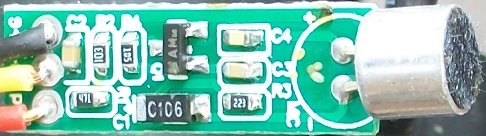

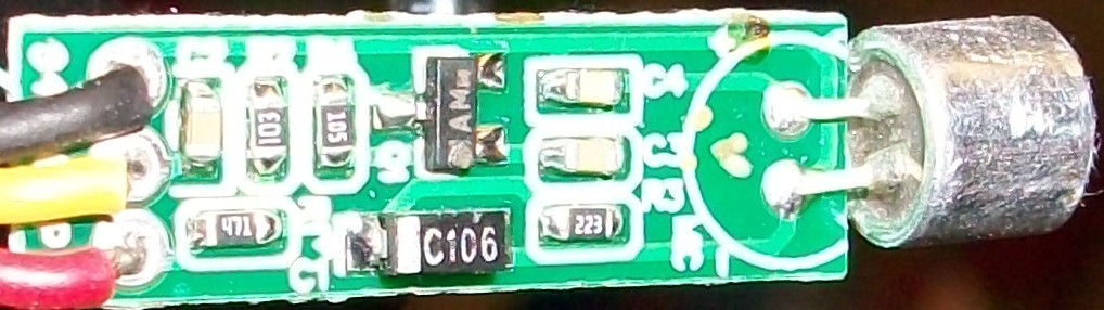

(#) zolka100 hozzászólása Okt 22, 2013 /
Van egy kamerarendszer aminek az egyik csatornájához tartozik hang. Van hozzá egy mikrofon egy kis előerősítővel, viszont elég halk a hang. Nem szeretnék külön építeni egy másikat ezért arra gondoltam, hogy valahogy állítani kellene az erősítésen (már ha lehetséges).
Mellékelve csatolom az előerősítő fényképét (sajnos ennél jobbat nem tud a fényképezőm).

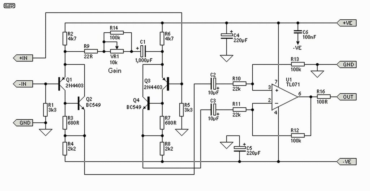

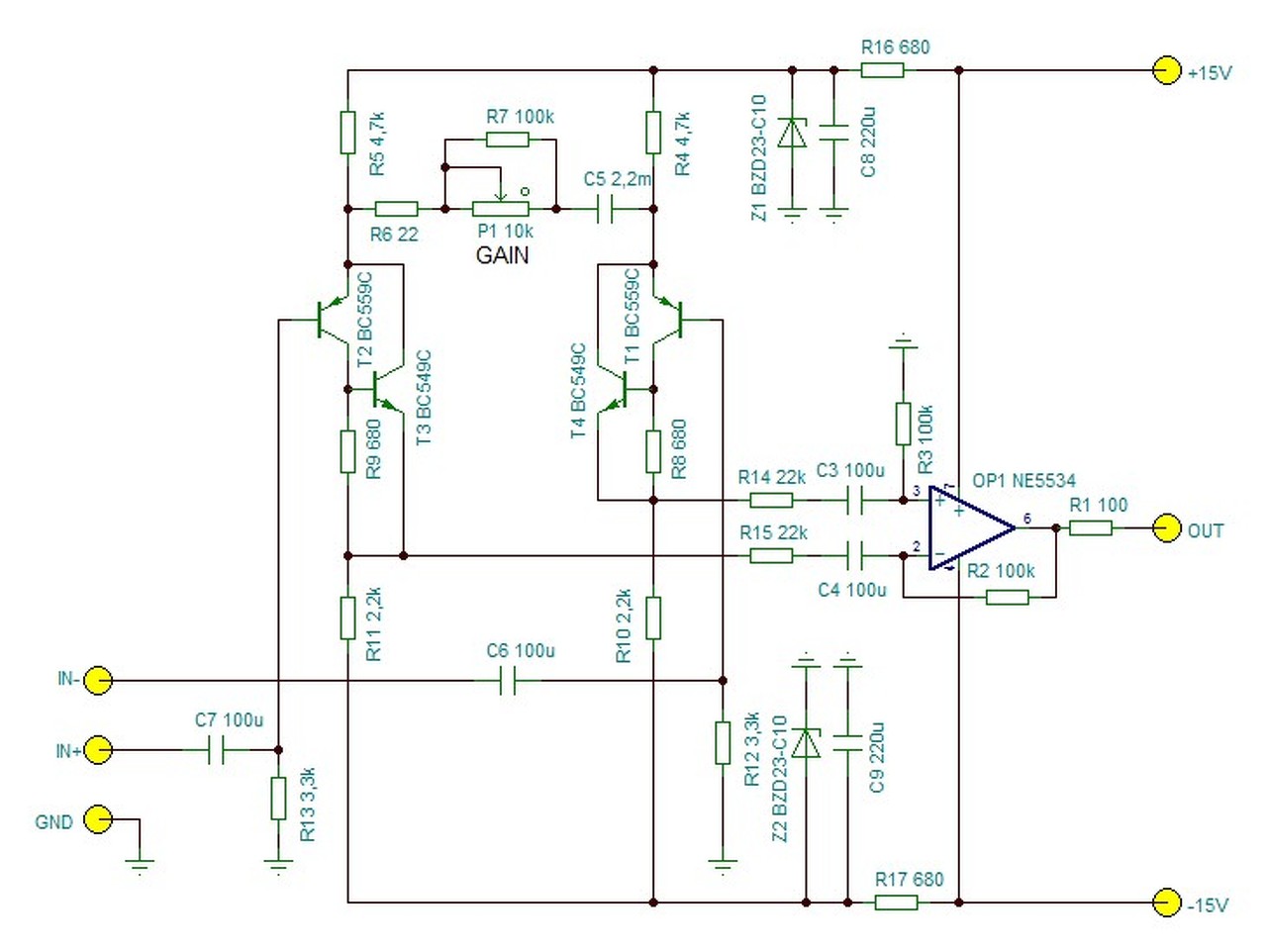

Szeretnék egy mikrofon előfokot építeni. A legjobb hangminőség a cél amit műveleti erősítőből ki lehet hozni. Tudtok valamit ajánlani?
(#) steelbird válasza bali00 hozzászólására (») Júl 22, 2014 /
Nekem ez van megépítve, jó és kicsi a zaja.
Összehasonlítottuk egy 16 csatornás Soundcraft Spirit mixerrel, annak csak az előfokát használva, ennek kisebb a zaja.
Az IC előtt van még egy kiszajú diff. erősítő, ezáltal jobb lett a jel/zaj viszony.
Érdemes a bemeneti fokozat tranzisztorait párba, és zajra válogatni.
(#) bali00 hozzászólása Júl 23, 2014 /
Jónak tűnik, lehet meg is csinálom. Még azon gondolkozok ,hogy egy kapcsolható fantomtápot hogyan lehetne bele építeni. Esetleg ha van nyákterved hozzá elkérném azt is.
(#) steelbird válasza bali00 hozzászólására (») Júl 23, 2014 /
Nyáktervem nincs, ez még a tusrajzolós korszakban készült, jópár éve...
Fantom tápra rengeteg rajzot lehet találni a neten, ez például lágyindítós, egész jónak tűnik:
Fantom táp

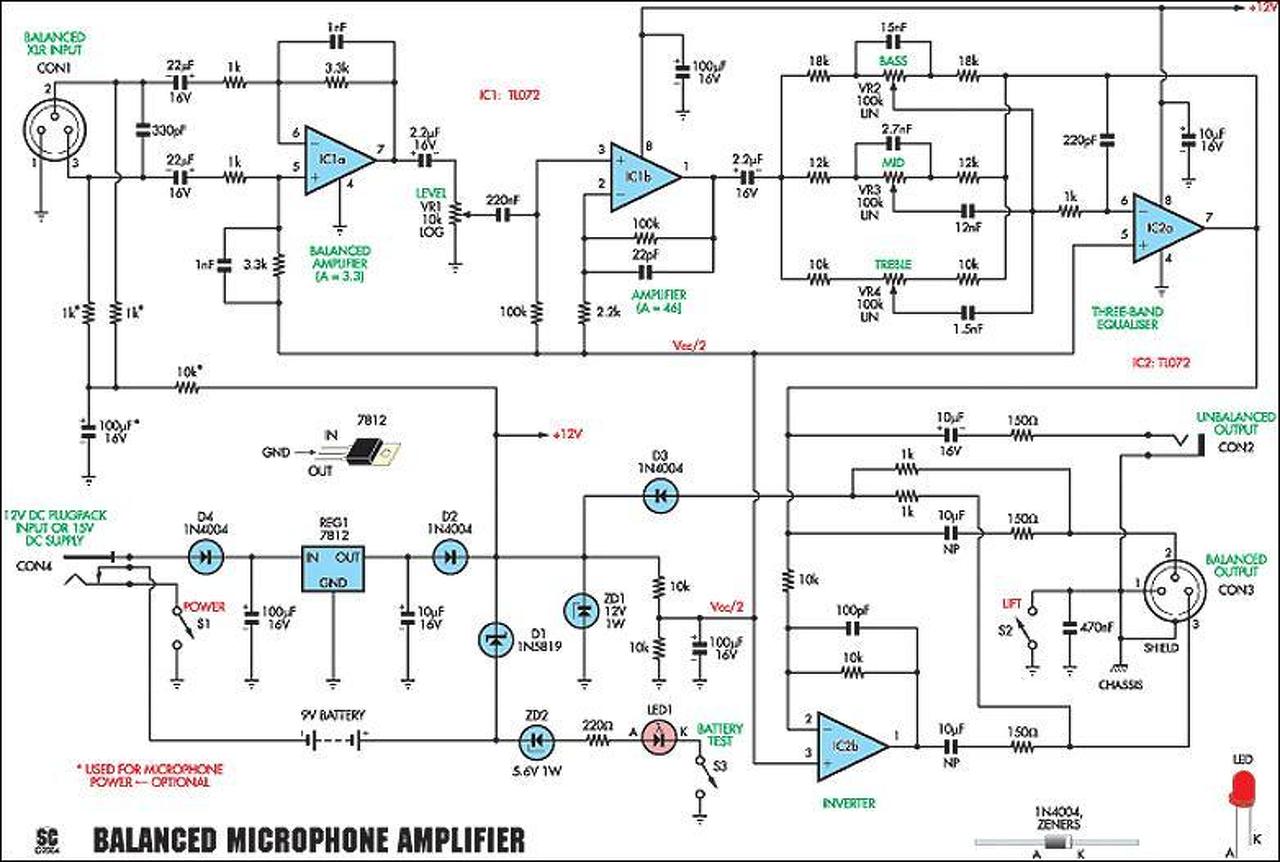

(#) Fantasy hozzászólása Szept 14, 2014 /
A mellékelt kapcsolást át lehet alakítani asszimetrikus kimenetűvé?
(#) kadarist válasza Fantasy hozzászólására (») Szept 14, 2014 /
Persze, hagyd ki az IC2b-t- Egyébként van aszimmetrikus kimenete: unbalanced output (con2).
A hozzászólás módosítva: Szept 14, 2014

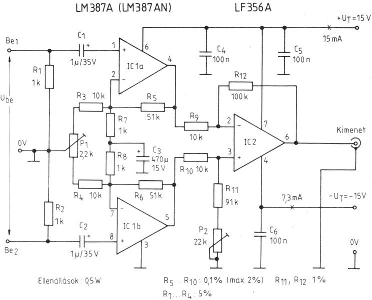

A mellékelt rajzokból melyik lenne a legjobb választás a legkisebb zaj szempontjából? Az LM387 és LF356-tal felépített előerősítőről nem tudja valaki véletlenül, hogy melyik Rádiótechnikából való?
(#) Fantasy válasza kadarist hozzászólására (») Szept 14, 2014 /
Köszi.
(#) steelbird válasza Fantasy hozzászólására (») Szept 15, 2014 /
Zaj szempontjából a bal oldali (mic preamp kapcs.jpg) a legjobb választás.
(#) Fantasy válasza steelbird hozzászólására (») Szept 15, 2014 /
Köszi, ezt fogom megépíteni.

(#) Fantasy válasza steelbird hozzászólására (») Szept 28, 2014 /
Megépítettem, nagyon jó,szimmetrikus mikrofonhoz tökéletes, alig-alig van csak zaj. Az R9, R14 ellenállást és a VR1 potmétert nyugodtan ki lehet hagyni, hogy csak a C1 kondenzátor maradjon.
(#) steelbird válasza Fantasy hozzászólására (») Okt 1, 2014 /
Én ezt használom már nagyon régen a hangfelvételeimhez.
Jó, kicsi a zaja, szépen szól.

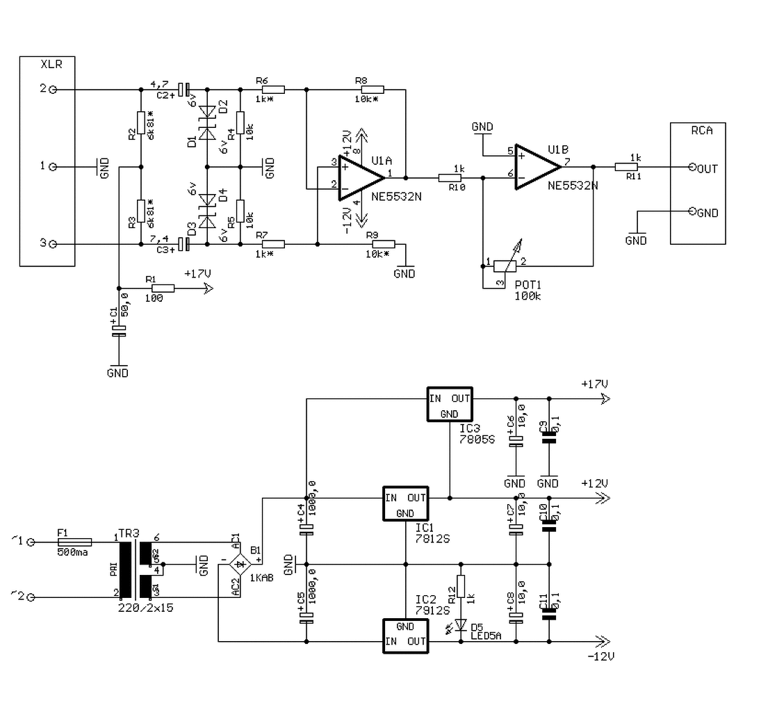

(#) Davidd hozzászólása Nov 30, 2014 /
Sziasztok! Elkészítettem a mellékelt mikrofon előfokot, és nem tudom miért, de mikor a kimeneten a potit elkezdem tekerni(volum) akkor nagyon csúnya búgó hangot ad az erősítő bemenetelére. Stabil 12V tápja van, és emiatt nem értem meg honnan van a búgás. Tina szerint jó a rajz. Próbálkozzam zéneres megoldással?
(#) reloop válasza Davidd hozzászólására (») Nov 30, 2014 /
Szia! Nem jó az illesztés a két fokozat között, az R8 pedig egyenes rejtély a számomra. Keress másik rajzot!
(#) Davidd válasza reloop hozzászólására (») Nov 30, 2014 /
Ezen kellene valamit alakítani. Ez már elvan készítve stb. Az r8 csak azért van ott, hogy töltse fel a kondit, gondolom ilyenkor már nem lenne rá szükség ha így írod.
Táp, árnyékolás, bármi lehet, de maga a terv sem jó. Milyen mikrofont szeretnél elékötni?
