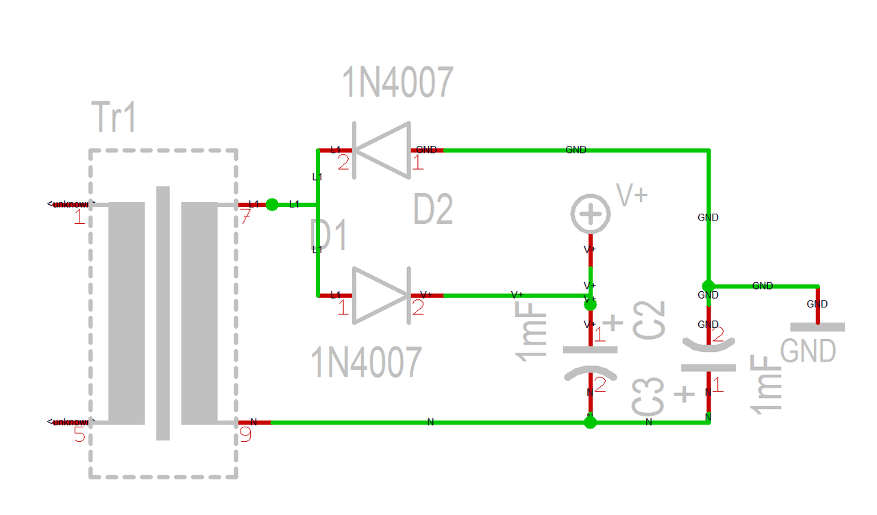

(#) kérdező hozzászólása Nov 18, 2013 /
Van egy 220/12V-os kis trafóm, de nekem stabil 24V 100mA-ra van szükségem. Ha egy feszültség háromszorozó egyenirányítással csinálok olyan 35V körülit, majd beteszek egy 7824 IC-t, megoldható a 100mA?
(#) nedudgi válasza kérdező hozzászólására (») Nov 18, 2013 /
Lehet úgy is, de megoldható egyszerűbben is. Nem kell háromszorozó.
*A hibás kép törölve!
A hozzászólás módosítva: Nov 18, 2013
(#) Alkotó válasza nedudgi hozzászólására (») Nov 18, 2013 /
Ez így nem lesz "stabil", és ha jól figyeltem az lenne az igény.
A diódák rosszul állnak, és a pufferek is megfordultak! Vagy a polaritást kell megfordítani, és akkor jók az alkatrészek.

(#) Csupasz válasza kérdező hozzászólására (») Nov 18, 2013 /
Egy step up konverterrel stabil lesz...
(#) kérdező válasza nedudgi hozzászólására (») Nov 18, 2013 /
A "mF" mikrofarad akar lenni? A polaritást megfordítom, és ezután jöhet a 7824?
Igen. Még nem sikerült úrrá lennem a rajzprogramon.
A kondenzátor kapacitása az áramtól, és a felhasználástól függ. 1mF az 1000uF. A 7824 jó lehet, de nem tudjuk, milyen trafód van, mi a felhasználás célja.
