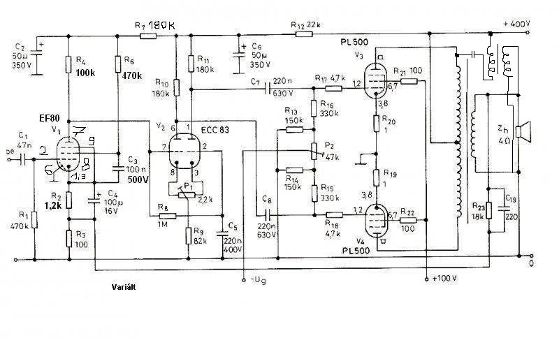

(#) kérdező hozzászólása Nov 19, 2013 /
Ha egy erősítő bemenetén a leválasztókondi 47nF-os, és helyette egy 10nF-osat teszek be, milyen változás lesz? Csak simán csökken a jelszint, vagy romlik a mélyátvitel, stb.
Konkrétan a képen látható kapcsolásra gondoltam.
(#) kadarist válasza kérdező hozzászólására (») Nov 19, 2013 /
Igen, romlik a mélyátvitel.
(#) kérdező válasza kadarist hozzászólására (») Nov 19, 2013 /
Ha nagyobbat teszek be, (és csökkentem a jelszintet egy feszültségosztóval, hogy ne legyen túlvezérlés) akkor nő a mélyátvitel? Pl. 47n helyett 100n?
Egy bizonyos kapacitás felett már nem erősödik a mélyátvitel és szerintem a tervező be is állította az időállandót ezzel a 47nF-al, ami felett mát nincs mélyerősödés. De majd megszólalnak az erősítő-specialisták is.
