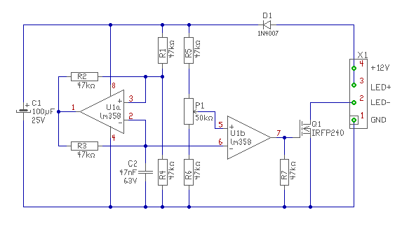

Szia! Sziasztok! Megépítettem ezt a kis áramkört az NE555 el. Egy 12V LED szallagot tettem rá ami 18-20W teljesítmény felvételre képes teljes fényerőn. Abban kérem a segítségeteket, hogy mit ronthattam el , mert nem tudom teljesen levenni a LEDek fényerejét. A LEDszallagon minden 3-4 LED után előtét van. Mit kell módosítanom az áramkörben? A poti 50K -s a 100nF már kicseréltem 10nF -ra, de nem történt változás. A LEDszallag fénye amikor le van tekerve teljesen, 4.3V ot mérek. Szép estét Nektek.
FETnek IRFP240 et tettem be. A hozzászólás módosítva: Dec 19, 2013
Bocsánat, de a szalagot 2 LL írtam. Elnézést.
Hello! Ha teljes tartományban szeretnéd szabályozni a Led-eket, akkor ez az 555-es áramkör nem jó választás. Mert egy kondit sem kisütni, sem feltölteni nem lehet nulla idő alatt. Javaslom inkább, hogy a mellékelt áramkört építsd meg helyette. Ebben ugyan kicsit több alkatrész van, de sz sem komplikált. üdv!

Hello! Én nem használok Sprint-et, de mivel karácsony van, megrajzoltam.. üdv!

Szia Gábor! Megépítettem, szépen működik. Ennél amikor majdnem letekerem az 50K potit elkezd villogni kis fényerőn. Alkatrészben egyedül a 47nF helyett 100nF ot tettem be. A többi stimmel. Illetve a poti ahogy a kezemben van vagy valamelyik részéhez hozzáérek, akkor mászkál a fényerő. Gondolom ez normális és a LED nyítófeszültsége a leszabályzás alsó határa, de valahol ott kezd el villogni. Köszi.
Szia! Ha nincs 47nF-od rakd össze kettőből, vagy használj kisebbet. Úgy nézem a 100nF már látható vibrálást eredményez alacsony kitöltésen.
R5, R6-ot cseréld kisebbre, hogy a neminvertáló bemenet az oszcillátor amplitúdóján kívül eső értéket tudjon felvenni. A FET meghajtó műveleti erősítő nyílthurokban erősít ez valóban lehet érzékeny. P1 csúszka és a test közé használd el azt a 100nF kondenzátort mely az oszcillátorból kijön

Pisti! A 100nF kisebbre cserélése a fény leszabályozását javította. A NYÁK érzékeny maradt egyenlőre, ha a FEThez érek hozzá akkor azért mászik el a fény. Ha a poti bármely lábához érek hozzá akkor is ez a helyzet. Mondjad nyugodtan, hogy miért tapogatom! Plána a legkisebb fényerőn nagyon érzékeny szegény jószág.
Hello! A frekvenciának köze nincs a leszabályozáshoz, mert azzal a kitöltés nem változik. A tapogatásra való érzékenység azért van, mert magas impedanciásak a körök. De nem kell tapogatni! Ha valahol megfogod, brummot viszel a komparátorba, ami változtatja a kitöltést. Ha ezt a poti középállásban teszed, akkor a változás kiátlagolódik. Ha minimális kitöltésnél, akkor nem, mert sötét alá nem tud menni a fényerő csak növekedni képes.
Ha a poti messze lenne az áramkörtől, (de miért lenne messze,) akkor ahogy Pista írja tegyél kondit a csúszka és a GND közé. Pont úgy kell eljárni, mint egy erősítő építésnél. Azt sem tapogatod üzem közben.. Mert ha a szemedbe nyúlkálnak, te is érzékeny vagy. Nem? üdv!
A Q1 drain-re köss egy csatolókondit, arra pedig a hangkártya szkópot! Tanulságos lesz mi történik a poti tekergetésekor. A végállásokban ki kell simulni a vonalnak.

Szia Gábor! Előre bocsánatot kérek Tőled amiért felteszem az ajándék kapcsolásnak a megépített képét is meg a Lay. Sprint formátumot. Megoldást keresek erre az érzékenységre. A poti felé közelitek és valami gerjedésbe megy át szegénykémben. Remélem a NYÁKot nem rontottam el. A Test és a P1 re kötött 100nF kondi sokat javított a helyzeten.
A hozzászólás módosítva: Dec 20, 2013
Pisti benne van a 100nF kondi a potin, de még nem 100-as a dolog. A legkisebb fényen van beállítva a poti, A NYÁK aljához közelítek 10mm re és erősödik a LED fénye.
Mindjárt kidobom ezt az olcsó műanyagházas fo. potit. Jobb minőségű csak 10K om van. A hozzászólás módosítva: Dec 20, 2013
A 100nF-ot az IC 5-ös lához minél közelebb kösd be , lehetőleg rövid lábakat hagyj.
8 mm re van az IC 5-s lábtól, a NYÁK alján.
Nem lehet, hogy túlsokat várok el ettől a kis, aranyos kapcsolástól.
Pisti én ezt így hagyom, szerintem jól működik, egy rendes poti kell hozzá. A Gábor NTC-s ventilátor szabályozását használom az erősítőmben is, hibátlanul működik. 50 forintos poti nem poti. Köszi a segítségetek.
