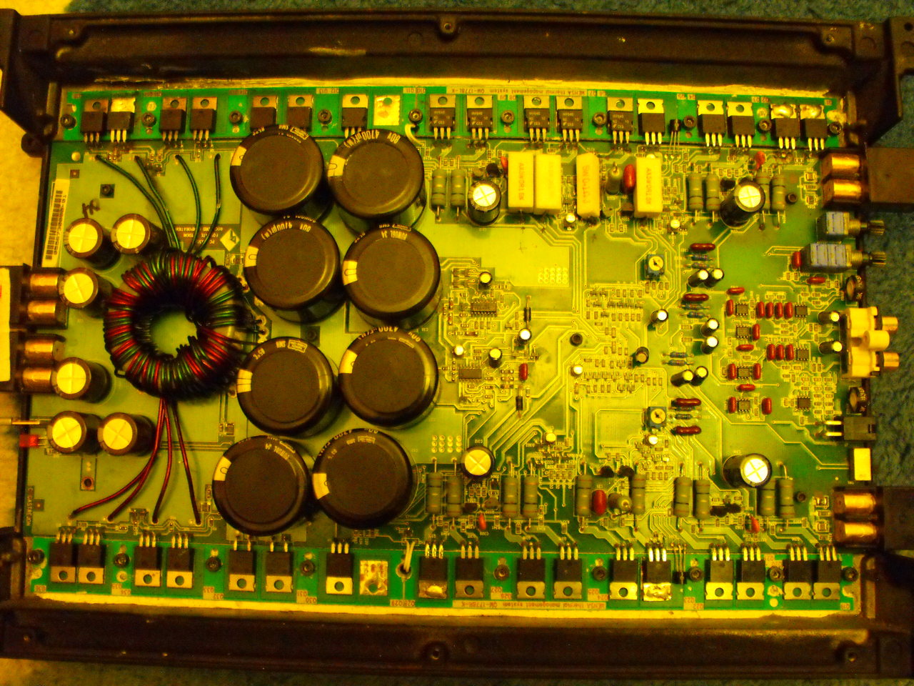

(#) mondeo2008 hozzászólása Nov 17, 2013 /
Elég sokat olvasgattam,de nem találtam megoldást a problémámra.
Lenne egy rockford fosgate 800a.2 erősítőm,a jelenlegi problémával vettem.
Első gondom,hogy a toroid sípol benne bekapcs után(2 választ találtam.1 a tekercs lakk szigetelése elöregedett.2 vmelyik kondi miatt nem tud "fölrezegni" és ez így nyilvánul meg),ha
kissé mozgatom a tekercset akkor a hang frekvenciája változik.
A másik része,hogy mint a képen is látszik már jó pár alkatrészt kicseréltek,nem túl szépen.
a gondom az,h ennek az erősítőnek szét kéne szedni az autómat,de magasabb hangerőn elgyengül,a mélyek elvesznek.Halk és normál hangerőnél szebbek a mélyek(700W rms nyomót hajtok 4ohm-on),de hallható olyasmi mintha egy kontaktos potit tekergetnék.A multiméterem meghalt,holnap veszek egyet,szkópom nincs.Igazából az érdekelne h merre induljak el?Mindkét oldal szól,de nem szépen,ráadásul hídba kötve össze-vissza üti a hangszórót és úgy vettem észre,helyes polaritásnál is inkább befelé húzza a hangszórót.25-ös táp 20as negatív közvetlen akkuról,1F kondi.Válaszokat ,hozzászólásokat előre is köszönöm.Van kapcs rajzom vhol.

(#) pinyó39 válasza mondeo2008 hozzászólására (») Nov 22, 2013 /
Nagy valószínűséggel az egyik oldala megint kifi...-gott. De látszik is hogy mindkét oldalon a végfokokban cseréltek alkatrészt. Ez már tökéletes csak nagy meló után lesz.
A hozzászólás módosítva: Nov 22, 2013
(#) mondeo2008 válasza pinyó39 hozzászólására (») Nov 22, 2013 /
Helló,az gond lehet h a táp fetek-ből egyet korszerűsítettek az oldalankénti 4-ből(IRF3205-re)?
Mi az amit cserélni kell?Rámérni mindenre és ami rossz?Mitől sípolhat a trafó?Köszi a választ,üdv.

(#) Ge Lee válasza mondeo2008 hozzászólására (») Nov 22, 2013 /
Első körben meg kellene nézni a kapcsolási rajz és a beültetési kép alapján, hogy egyezik-e a rajz azzal ami neked van. Ha igen az nagy szerencse, mert akkor már csak méregetni kell.
(#) mondeo2008 válasza Ge Lee hozzászólására (») Nov 22, 2013 /
Ezt találtam róla,a nyákon a verziószám megegyezik.
Akkor innét már gyerekjáték.
Minden esetben ki kell forrasztani a mérendő alkatrészt?Multiméter elég hozzá?A fetekre rámértem,egy volt ami kicsit nagyobb értéket mutatott(alsó sor,jobbról a harmadik asszem IRF9640,az egy kicsit meg is van füstölve),a többi nagyjából egyforma a két oldalon.Mértem jobbról-balról,úgy tűnt h nincsenek elszállva.Mind fix értéket mutatott egy-egy irányban.
Nem kell, de ez a kapcsolástól is függ, hogy mi van vele még sorosan vagy párhuzamosan kötve. A feteket nem tudod multiméterrel kimérni. Vagy egy AVR-es tesztert kell használni, vagy ezt. Ahogy tekergeted a potit (vagyis változtatod a gate feszt) úgy kell a LED-nek felerősödni, illetve elhalványodni. Ha nem azt csinálja, akkor kuka.
