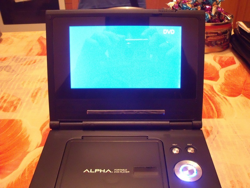

Kaptam egy hordozható DVD lejátszót. Annyi problémája van, hogy nem jelenít meg képet. Bekapcsoláskor kék képernyő jelenik meg, kiírja, hogy DVD. Elindítja a lemezt, illetve le is játsza. Hang is van, viszont a képernyőn csak kékség van. Tudnátok segíteni, hogy merre induljak el javítás tekintetében. Csatoltam pár képet. Köszi a segítséget... Üdv.: Szabi
