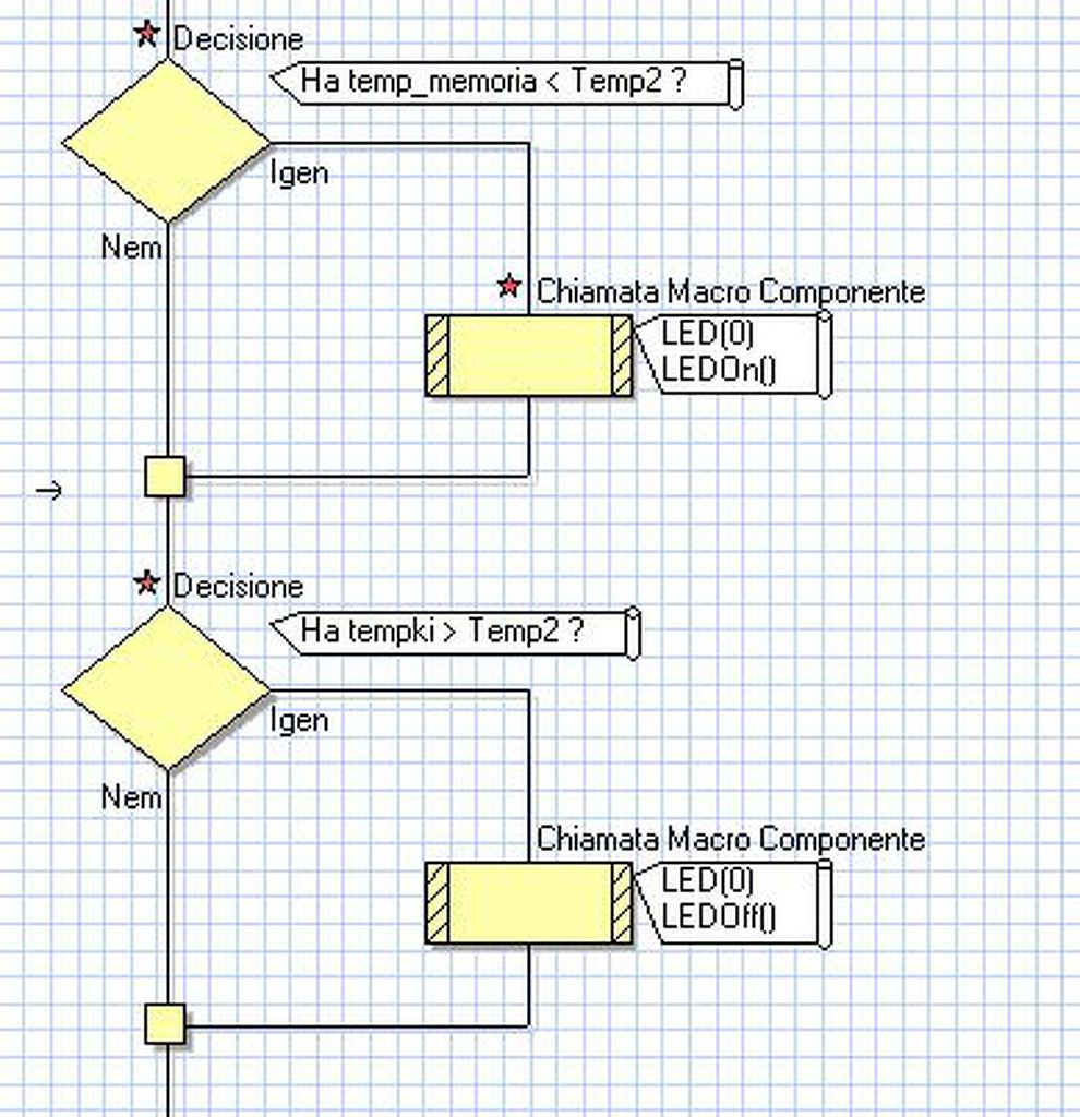

(#) bubuszoft válasza kokozo hozzászólására (») Feb 19, 2015 /
Az eprom beolvasás megvan, de a menü nem akar menni sehogy sem. Hogy szokták megoldani a hiszterézist? Nem jövök rá arra, hogy amikor a kimenet aktív és hül a rendszer, csak akkor legyen aktív a tempki értékéig a kimenet. Most úgy működik, hogy már tempkl felett bekapcsol, és nem nézi, hogy elérte-e a temp_memóriát. Tudnál ebbe segíteni?
Köszönöm szépen.
(#) kokozo válasza bubuszoft hozzászólására (») Feb 19, 2015 / 1
Két feltételes elágazás egymás után, egyikbe a ha temp>bekapcs ágban bekapcsolod a másikban meg a temp<kikapcs igen ágába kikapcsold.
Meg tudnád csinálni, a feltett fcf fájlal, mert nem értem, hogy hogy mondod. Én úgy gondoltam el, hogy csinálok egy LED változót. Ha a kimenet aktív akkor a LED=1 ha viszont a kimenet nem aktív akkor a LED=0 a második elágazásnál ha a LED=1 akkor a hiszterézist csinálja, ha eléri a 25 fokot a kimenet nem aktív a LED=0 lesz. Szerinted müködhetne így? LED változónak hogy tudok számot adni, és változtatni a programon bellül?
Köszönöm előre is.
A hozzászólás módosítva: Feb 19, 2015
Ahogy én mondtam azt alól láthatod.
(#) bubuszoft válasza (Felhasználó 15355) hozzászólására (») Feb 19, 2015 /
Kiprobáltam, de honnan tudja a rendszer, hohy most hül a rendszer vagy melegszik. Mert a leírásodból arra következtetek, hogy ha a bekapcsolás és a hiszterézis alsó értékéig minden esetbe aktív lesz a kimeneten. Ami nem jó.
Szia.
És ez csak akkor lesz aktív, ha egyszer már felmelegedett a bekapcsolási hőmérsékletre, és hül vissza, vagy mindíg ha az érték tempki és a bekapcsolási hő között van?
Köszönöm szépen.
El kezd melegedni -> semmi,
eléri a bekapcsolási hőmérsékletet- > bekapcsol
el kezd hűlni-> bekapcsolva marad
lehűl a temp ki alá-> kikapcsol
el kezd melegedni -> lásd szia után

(#) kokozo válasza bubuszoft hozzászólására (») Feb 20, 2015 / 1
Lehet ám használni egy feltételes elágazásban több szabályt is. Pl nem kell külön (Temp2 >Riaszt) (Temp2 = Riaszt) lehet így is (Temp2 >= Riaszt) vagy (Temp2 > Riaszt or Temp2 = Riaszt)
