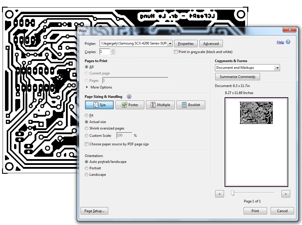

(#) pjg válasza saraha hozzászólására (») Nov 28, 2013 /

Köszi. Én a Hutale féléhez keresek nyák tervet.
(#) eyess válasza pjg hozzászólására (») Nov 28, 2013 /
Talán ez lesz az .
(#) pjg válasza eyess hozzászólására (») Nov 28, 2013 /
Igen! Ez az. Nekem is megvan, csak reméltem van valakinek egy kicsit szebb, Sprint Layoutos fájlja. Akkor tennék rá lötstopp fólíát. Ráadásul ez nem méretarányos. Az IC-k lábai szerint.

(#) hotib válasza pjg hozzászólására (») Nov 28, 2013 /
Az IC-k lábai szerint méretarányos...
(#) pjg válasza hotib hozzászólására (») Nov 28, 2013 /
Mekkora a nyák a 4 sarkánál mérve? Nálam 10,4 x 7,1mm.
Akkor vagy valamit nem jól mértél , vagy nem jól írtad.
Saroktól sarokig 109,4 x 74,1 mm
Saroktól sarokig 10,9 x 7,4 cm.
Nálam ezek az értékek.Ugyan nem nyomtattam ki , de ezeket az adatokat adta a gép.
Ezt mértem, csak cm-ben. Kinyomtatva.
104 x 71 mm.

(#) pjg válasza pjg hozzászólására (») Nov 28, 2013 /
Nagyítottam rajta 5%-ot. Így már jó. Köszi.
Én 109,2 x 74,1 mm-t mérek, ezek a jelölők külső sarokpontjai. A nyák határoló keret mérete: 108,5 x 73,5 mm. Ezeket a FoxIt távolság mérőjével mértem, 6400x nagyításban helyezve el a mérő pontokat.
A keret egyébként 308,62 x 209,2 pont méretű. A pdf 72dpi felbontású, ha ebből számolom, akkor 108,87 x 73,73 mm jön ki. De nem voltam nagyon pontos, mert 25,4-gyel szoroztam a coll méretet, nem több tizedessel.
(#) hotib válasza hotib hozzászólására (») Nov 28, 2013 /
Reagálva a saját írásomra, több tizedessel számolva így nézne ki a szorzó: 25,4000...
Mindettől függetlenül úgy gondolom, válaszolva az eredeti felvetésre: a nyák terv pontos. Ha bármit kell vele csinálni, hogy a nyomat is pontos legyen, az nyomtató / driver kérdés.
Az zavart meg, hogy eddig ezzel a beállítással bármit jól kinyomtatott. (pdf) Kivéve ezt.

(#) hutale hozzászólása Nov 30, 2013 /
Szia, a nyakterv pontos. Altalaban a pdf-ben a nyomtatasnal a meretet (skalazast) kellene beallitani 100%-ra. Az Acrobat Reader csereje az ujabb verziora is segithet.

(#) pjg válasza hutale hozzászólására (») Nov 30, 2013 /
Adobe Accrobat pro 11-et használok.
Figyu! Mekkora a nyák pontos mérete a 4 sarok markernél mérve?

(#) hutale válasza pjg hozzászólására (») Nov 30, 2013 /
Szia, a nyák mérete (a külső vonalak távolsága) pontosan: 108.5mm x 73.5mm. Nálam így (ld. kép) beállítva nyomtatom ki.
