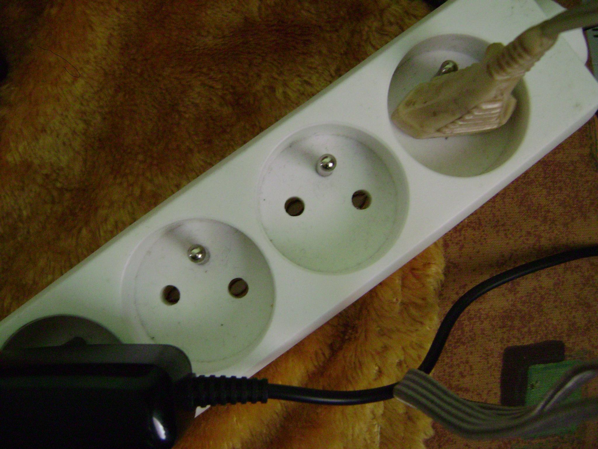

Megvan a megoldás. Azért ilyen fura dugó, mert ez egy igazi ritka valami. A mellékelt képen szépen látszik, hogy nem hálózati aljazat, hanem 48 voltos biztonsági hálózatra van tervezve.
(#) kristikoma válasza elektroncso hozzászólására (») Dec 3, 2013 /
Tényleg, ott a felirat: 48V/10A akar lenni. Igen, arrafelé más szabványok voltak/vannak.

Az a dugó valóban eredetileg törpefesz.-re szolgált, de alkalmas a hálózatira is, merthogy a lábtávolság ugyanaz. A rádióhoz nem kellett védőföld, de a földelt konnektorba csak így lehetett bedugni, tehát a dugót valaki "megfúrta" (de ezesetben pozitív célból).
