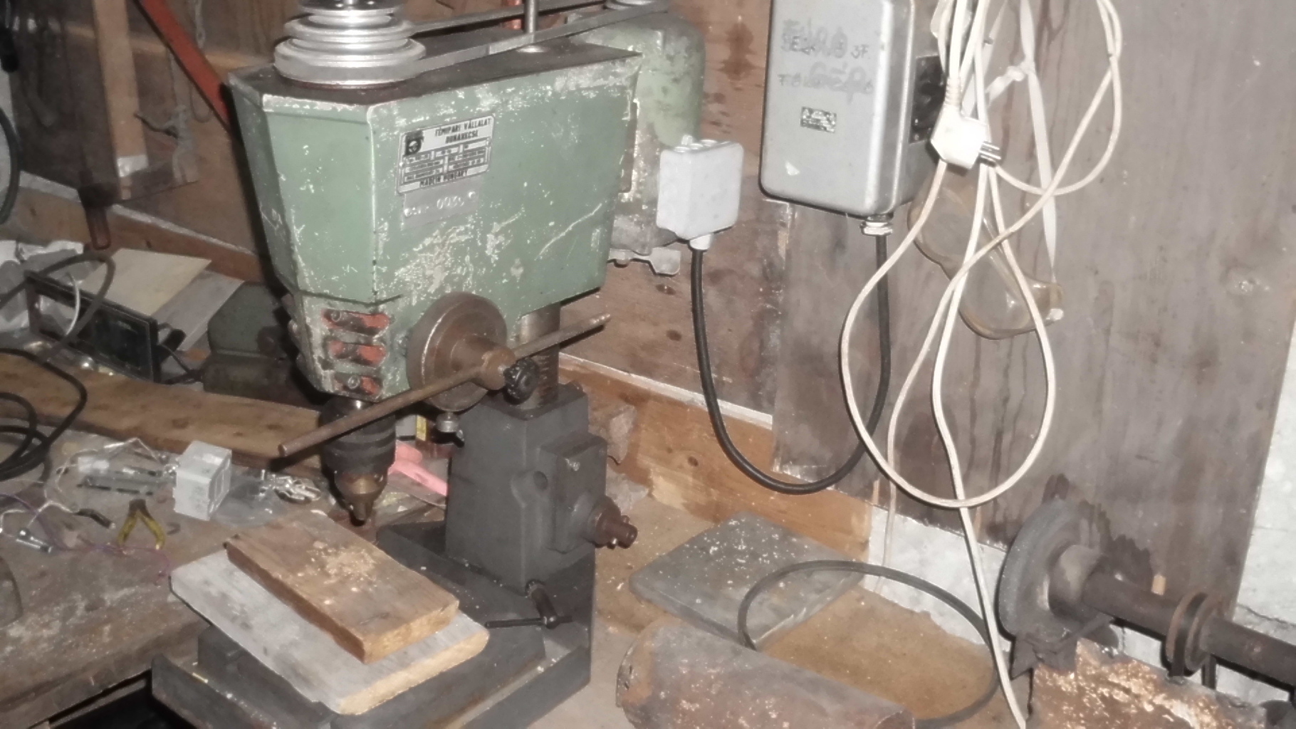

Ma szert tettem egy egy asztali állványos füróra,mely a mindíg változó műhelyem lakója lesz.Igaz van még mit csinálni rajta,hogy hadrafogható legyen. A hozzászólás módosítva: Dec 4, 2013
Ez így igaz,de elméletileg a tengelynél volt most felújítás.Atöbbi meg már rám vár,de szerintem így is többet ér mint a mostani "Kinai" csodák.
Jó darab ez. Kár hogy így leharcolták. De majd rendbe teszed, szinte örök darab.
Remélem én is.Igaz a motort amit kaptam hozzá nem hozzá való,de a lényeg,hogy müködjön.

Ha a tengelynél volt felújítás, akkor már pontos. Szerezz be hozzá indiai (kulcs nélküli) tokmányt és a szíjáttételes fordulatváltást cseréld le egy fokozatmentes thyrisztorosra. Örök darab lesz. Sok sikert hozzá.
Jó választás volt. Nekem is ez van oszloposban. Örök darab. Az enyém 1976-óta hadrendben van.
Ez már műhely! Én is ilyet akarok majd csinálni. Viszont 80-as asztal az még kevés lesz, nekem most az van, de kicsi. Következő 90-100cm mély lesz.
Köszönöm Feri van még mit csinálnom rajta,de most már nem sopánkodni kell hanem cselekedni.
Szerintem csak tartsd meg a régi ékszíjas váltót.
1. Nem csak fordulatszámot, de nyomatékot is vált. Majd megtudod, ha 20-as fúróval kell fúrnod, vagy éppen körkivágóval vágsz ki bakelit vagy alu lemezben 100-120-as lyukat. 2. Akadás esetén, ha nem állítod túl feszesre a szíjat, megcsúszik és nem vágja szét a kezed, vagy a műhelyed, van időd kikapcsolni. Ez nem vicc. !!! Egyébként egy örök darab.
Ezzel együtt a tirisztoros szabályzót is beépítheti, ha nem kell nagy nyomaték, csak lassítás, egyszerűbb egy potmétert tekerni mint az ékszíjat átszerelni.
Szeretek mindent eredetiben feléleszteni és használni.Amúgy meg nem véletlenül találták ki és alkalmazzák az ékszíjas változatott szerintem.A másodikhoz meg volt szerencsém,de megúsztam sérüléswk nélkül meg a többiek is hála istennek.igaz az egy állványon lévö pisztolyfúrógép volt.
Persze igazad van, nem véletlenül találták ki az ékszíjas váltót. Akkoriban még nem léteztek félvezetők
Mikor ez a gép született,már vastagon voltak félvezetők.A nyomaték sokkal fontosabb,minthogy te lelassítod a fordulatot.Egy frekiváltóval jobb lenne,de az meg ágyúval verébre...
