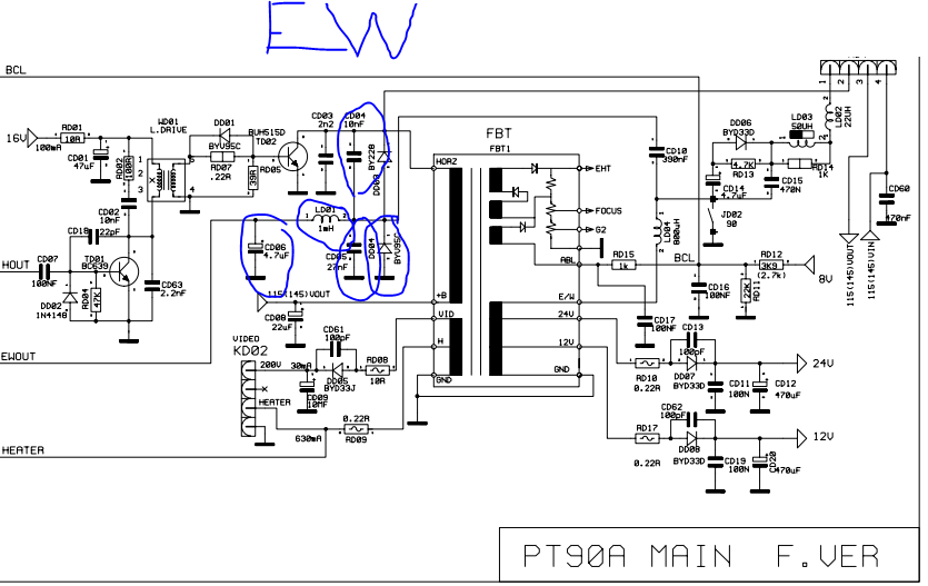

(#) Swedhart válasza HurKaa hozzászólására (») Dec 23, 2013 /
Szia ezzel a típussal sürün volt az a hiba hogy elfüstölt az eltérítő tekercs és az is ilyet produkáll .
Nézd meg van e rajta feketedés illetve nem melegszik-e nagyon.
Ha ez nem akkor az EW rész környékét kell átnézni.
A táp feszültsége megvan?

(#) BarnaPili válasza HurKaa hozzászólására (») Dec 23, 2013 /
Nézd át az EW fokozatot töviről hegyire.Lehet hogy a képeltérítő IC-t is cserélned kell,továbbáz EW tekercset.Az előttem író kollégának igaza van,sokszor megég benne az eltérítő tekercs,de akkor nem is indul el.Ne szedd le első körben.

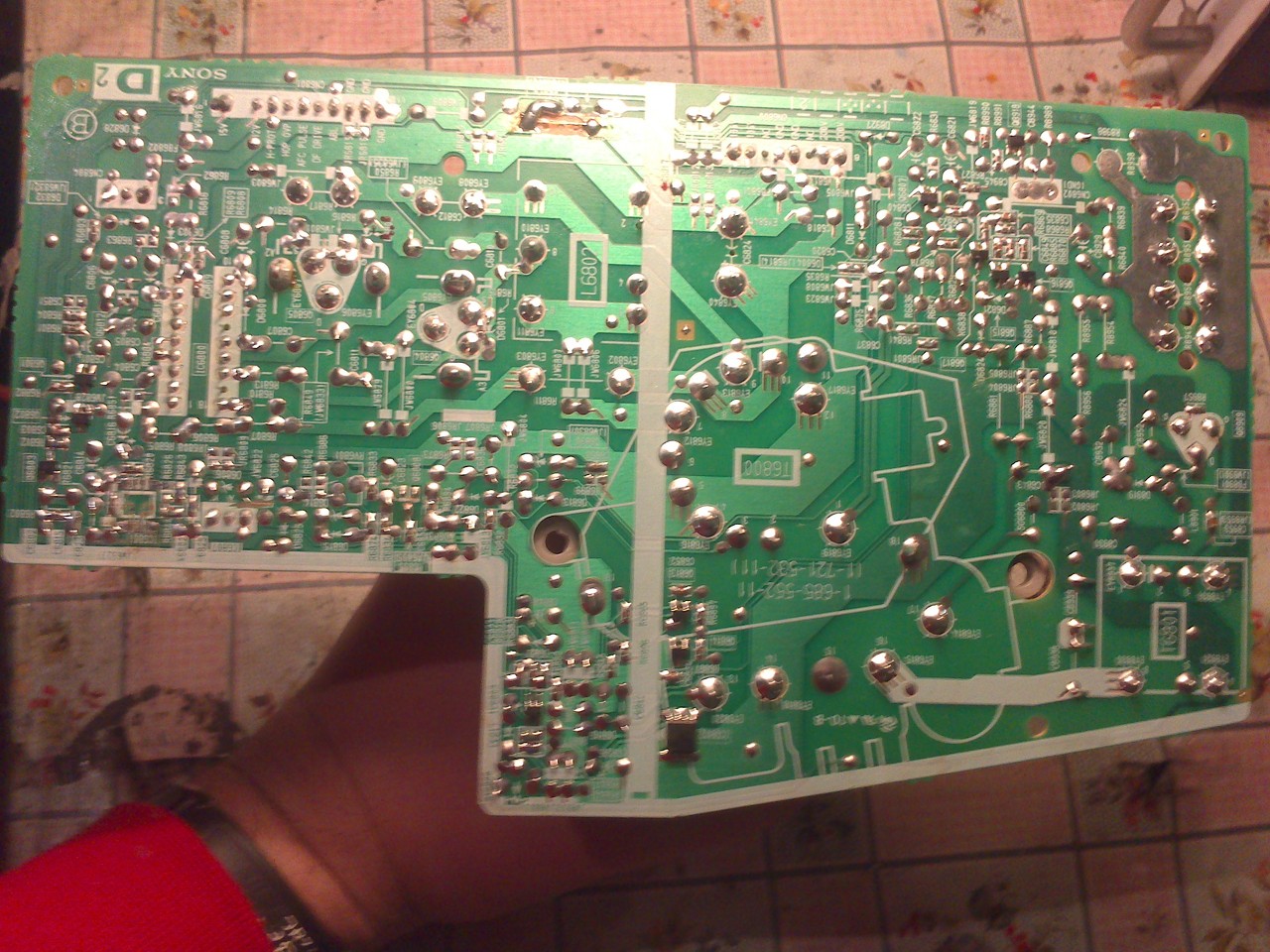

Sziasztok! Szűkségem lenne a SONY KV-32FX66B típusú tévé rajzára, mert nem lelem sehol se a világ hálón. A tévé STAND BY LED-je be kapcsoláskor 3-mat villog vár egy kicsit és megint villog. Annyira rá jöttem hogy a sorvégfok panelen az IC 6801-es integrált áramkörrel kapcsolatban lévő D6806-os zenner diódának az egyik lábát ha ki forrasztom a panelból a tévé el indul, csak nincs magasfeszültség természetesen!. A zenner dióda az jó már le is cseréltem én az IC6801-es IC-re gyanakszom. Valamiért le tilt a táp, és a sorvégfok panelen lehet a hiba.

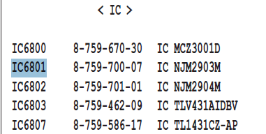

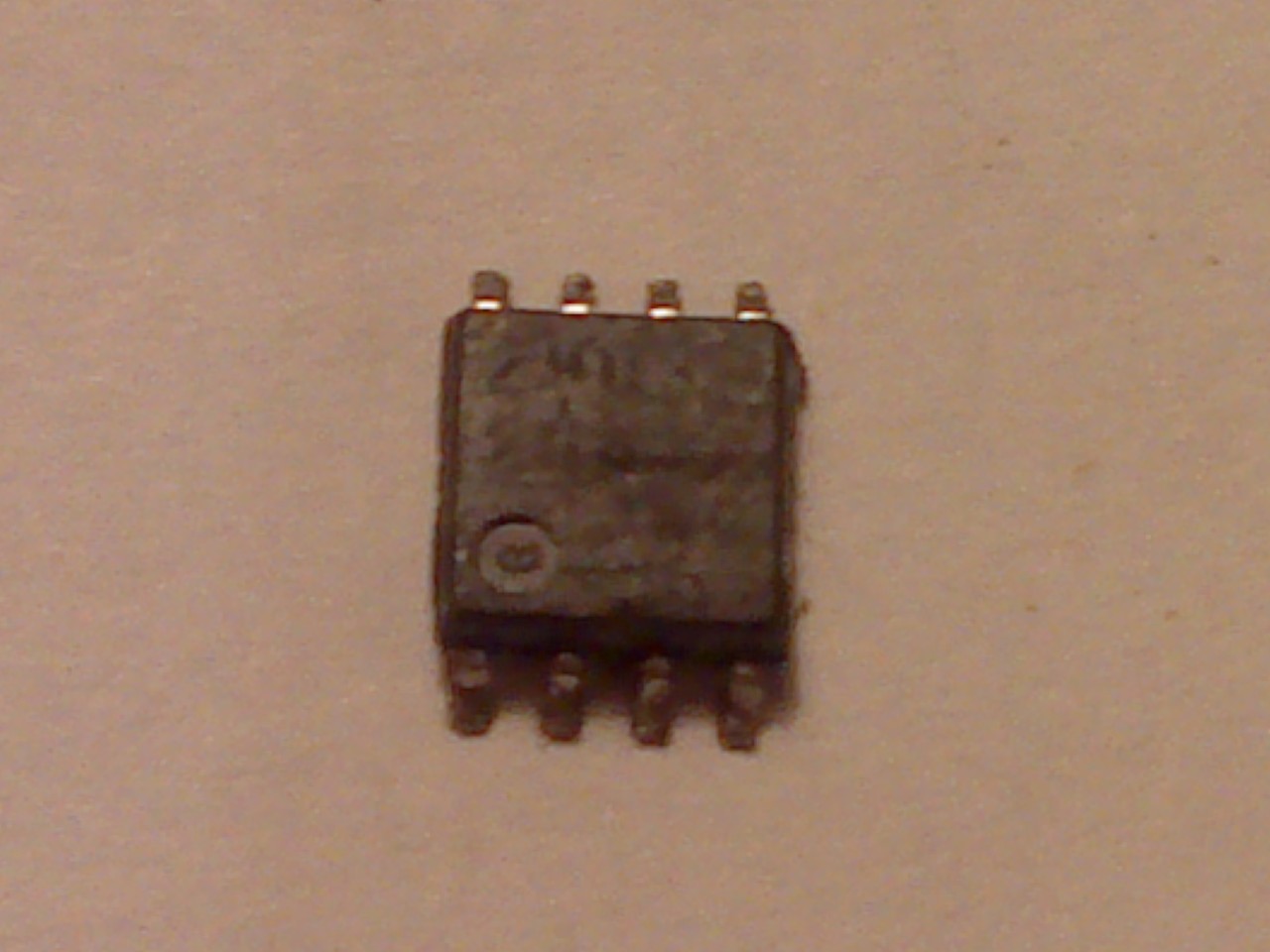

Probléma van kollégák!, egyik rajz sem stimmel a panelommal, teszek fel egy pár képet hogy hogy is néz ki a panel (sorvégfok rész). A rajzok amiket ajánltatok, és le töltöttem azok pedig kapcsolás szerint se stimmelnek és pozíciószám sem stimmel. Be kellene azonosítani nekem az IC 6801-est, mert képtelenség be azonosítani hogy mi is van rá írva, és szerintem az lehet a hibás alkatrész!.
(#) reddot válasza soos csaba hozzászólására (») Dec 23, 2013 /
Szevasz!
Abban a doksiban, amit javasoltam ezt találtam. A többit rád bízom!
Egyébként, a Te általad megadott típus alapján kerestük ki.
