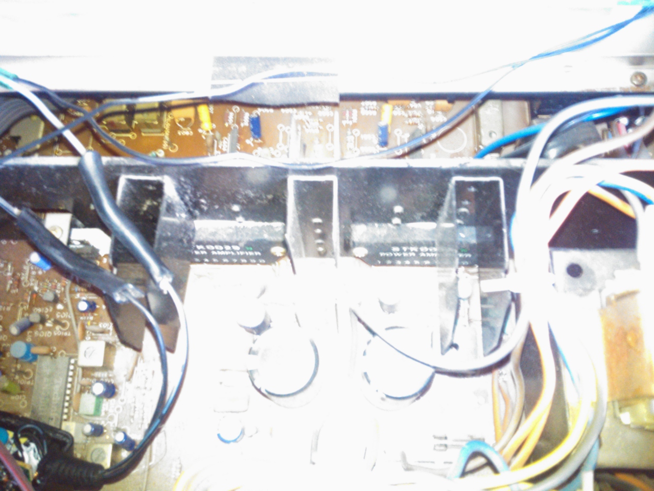

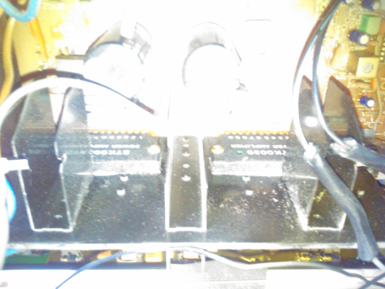

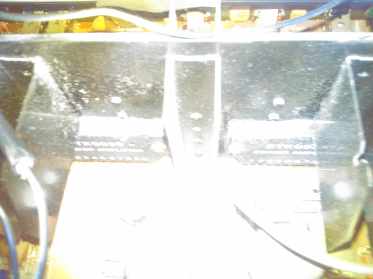

(#) pilka hozzászólása Dec 30, 2013 /
sziasztok
nekem van egy technics sa202 erősitőm
bátyámitt volt tergnap és kelett neki hangszóró kábel mondtam vágjon le a hangfalébol de kapcsolja ki az erősitőt
de nem kapcsolta ki és mikor elvágta történhetett valami mert mikor visszakötöttem a hangfalat a bal oldali csatorna nem szol
mi lehet a baja ?
a végfok mehetett ki?
segitsetek pls
(#) vipera1997 válasza pilka hozzászólására (») Dec 30, 2013 /
Hát ha a kimenetet rövidre zárod nagy valószínűséggel oda lesz a végfok!
(#) pilka válasza vipera1997 hozzászólására (») Dec 30, 2013 /
ez lenne az?
és melyik a bal oldali ?
ha kicserélem jo lesz?
Az stk-k erre nagyon allergiásak is!Szerintem ha kicseréled akkor biztos menni fog!Hogy megtudd hogy melyik a bal oldal keresd vissza a kimenettől a vezetéket vagy egy multiméterrel nézdd meg a lábakat!
rendben köszönöm és ilyen ic-t hol lehet kapni ?
(#) balazska1987 válasza pilka hozzászólására (») Dec 30, 2013 / 1
Google
Esetleg a HQ-ról küldenek neked, de ha van valami elektronikai bolt akkor ott rendelj egyet de azt mondd hozzá hogy nem kínait akarsz!
köszönöm a segitséget.
