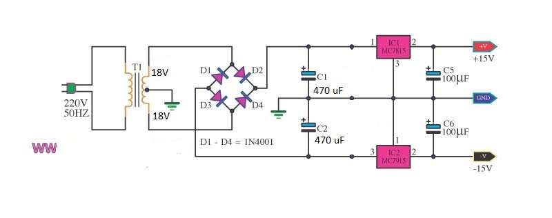

(#) havranarpi hozzászólása Jan 2, 2014 /
Megépítettem a képen látható tápegységet ,de valamiért nem jó.
A 7915 és a GND- között megvan a 15 V de a 7815 és a GND között 35V jön le.
Illetve a trafóra 2*18V van írva ,de 26V ,(de szerintem csak azért mert nincs rajta terhelés)
Mi lehet a gond?
(#) Gyimate válasza havranarpi hozzászólására (») Jan 2, 2014 /
A trafó középkivezetését összekötötted a GND-vel, ami a kapcsoláson van? A 26V pedig teljesen normális, hiszen, hogy ha a 18V-ot, ami a trafóról lejön (váltóáram) egyenirányítod és puffereled, akkor megközelítőleg 26V egyenfeszültség lesz belőle. Esetleg egy képet tudnál mellékelni az általad épített szerkezetről?
(#) havranarpi válasza Gyimate hozzászólására (») Jan 2, 2014 /
A trafó kivezetéseit igen összekötöttem.Sajna már váltóban 26V jön le róla.
Képek: Bővebben: Link Bővebben: Link Illetve felteszem a LAY fájlt is.
(#) Gafly válasza havranarpi hozzászólására (») Jan 2, 2014 /
Azt ugye tudod, hogy a két IC-nek nem ugyaz a bekötése?
(#) havranarpi válasza Gafly hozzászólására (») Jan 2, 2014 /
Igen tudom a LAY fájlban látszik is
Furcsálom, hogy a kondenzátorok közös pontja nincs rákötve a GND-re, így a két kondin különböző feszültség lehet. A diódahíd utáni kondenzátorokra gondoltam.
A hozzászólás módosítva: Jan 2, 2014
(#) kadarist válasza havranarpi hozzászólására (») Jan 2, 2014 /
A 7815 középső lába a GND-re megy?
(#) havranarpi válasza kadarist hozzászólására (») Jan 2, 2014 /
kadarist: Igen.
Gyimate:A Valóban nincsenek összekötve.lehetséges hibaforrás?
Minden GND-pontot össze kell kötni egymással, tehát a trafó közepét a pufferekkel is össze kell, mert így nem lesz referenciafeszültség és aszimmetrikusan sem lehet terhelni a tápot.

(#) enree válasza havranarpi hozzászólására (») Jan 2, 2014 /
Még annyit hozzátennék, hogy a stab IC ki és bemenetére tegyél egy-egy100nf-os kerámia kondit, sok bosszúságtól megkímélhet. Illetve, ha már úgy is újra csinálod, a kimeneten levő kondit egy diódával vissza kéne kötni a bemeneten levőre, hogyha elmegy a táp a "visszafolyó"áram ne a stab IC felé menjen...
