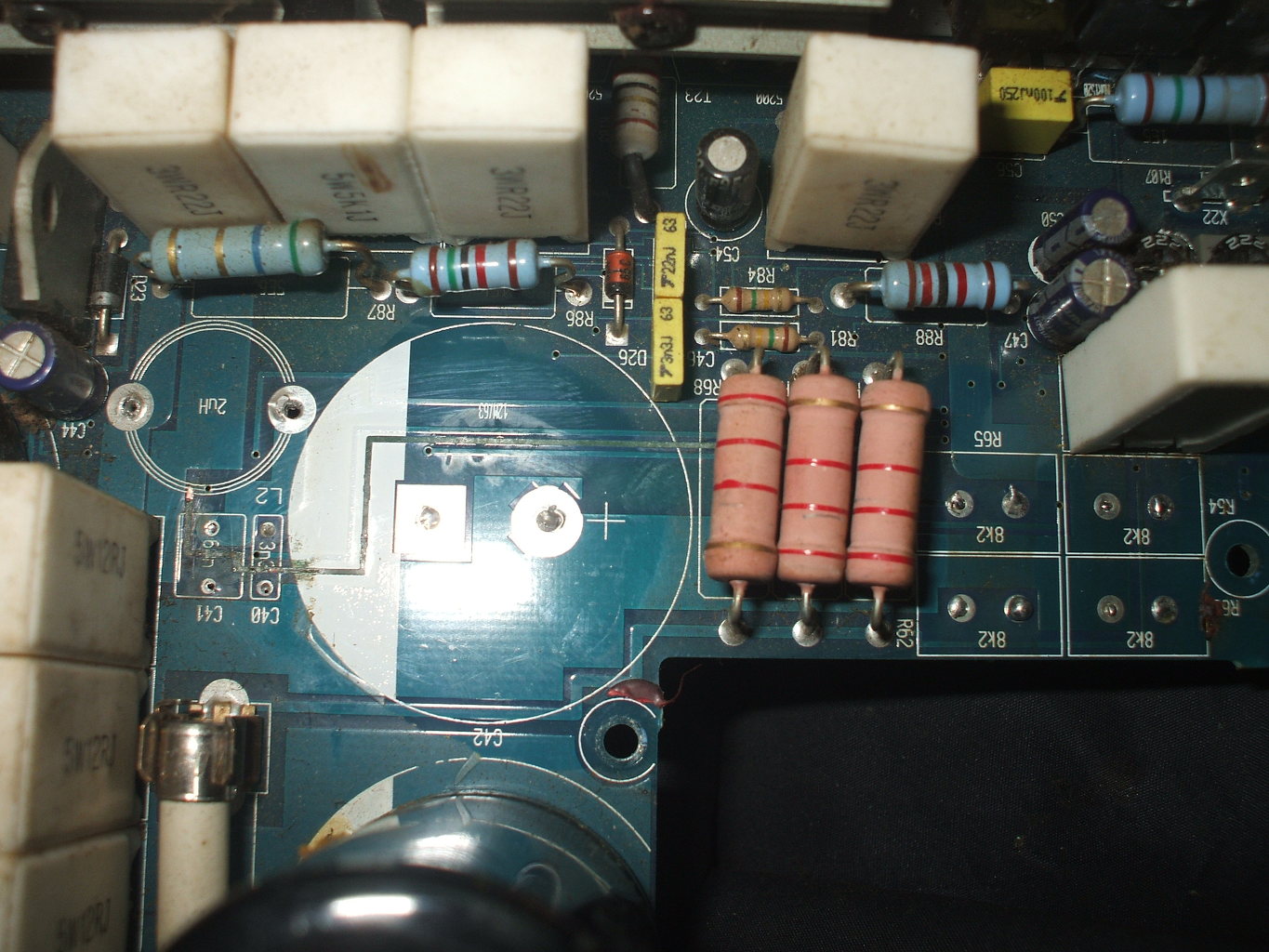

Melyik az a vezetősáv amelyik megégett, de nem égett el?

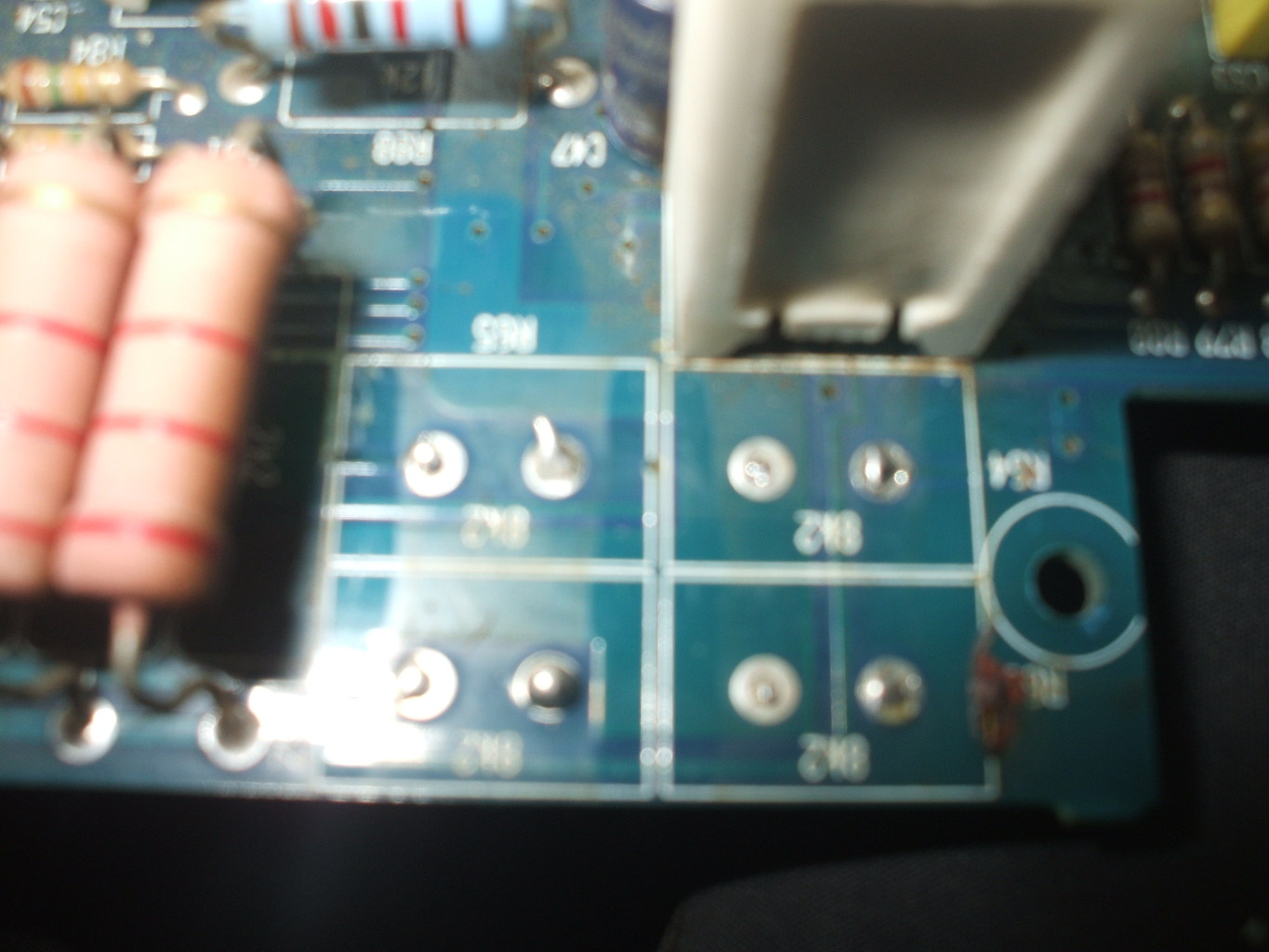

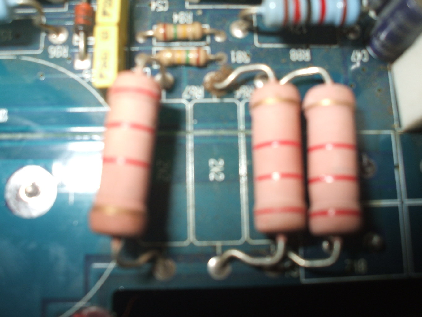

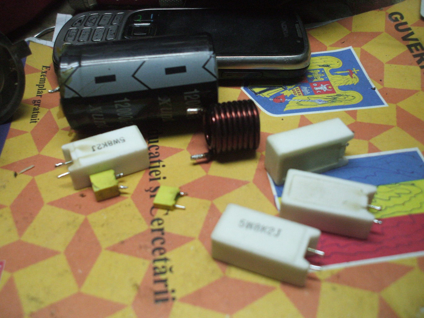

Mélyen tisztelt reloop az erősítőt sikeresen beindítottam ismét Amolyan bújócskázdit játszottam. Felszedtem a 8k2 es ellenállásokat mivel a panel 2 oldalú. S megnéztem hogy mi van alatta. Elindultam egy szálon felszedtem a szűrőkondikat ,tekercset ,kis kondikat és rátaláltam a tekercs alatt egy szép szakadásra. Beiktatam oda is egy szálat visszatettem a dobozba és tökéletesen megy.
Köszönöm szépen a fáradozásaid a kitartásod Meg végül szerviz sem kellett Szpisti.

El kell ismerni, ügyes voltál

Ha az elején is az lettem volna nem kellett volna megjavítsam. : De talán igy jobb is nyertem egy adag tapasztalatot még egyszer köszönöm. Néhány fotó bújócskázás közben.
