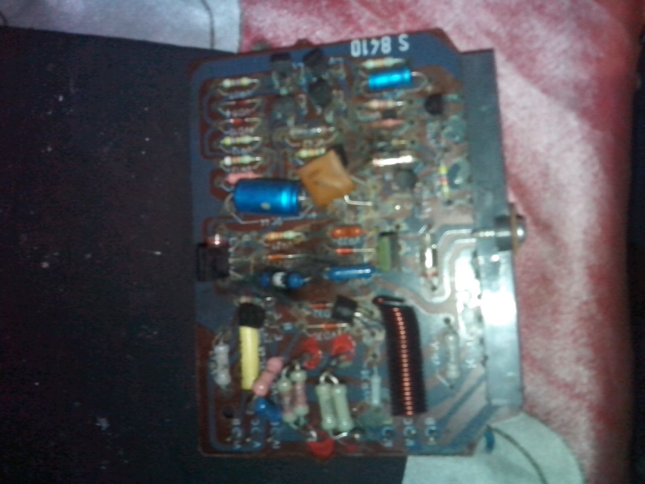

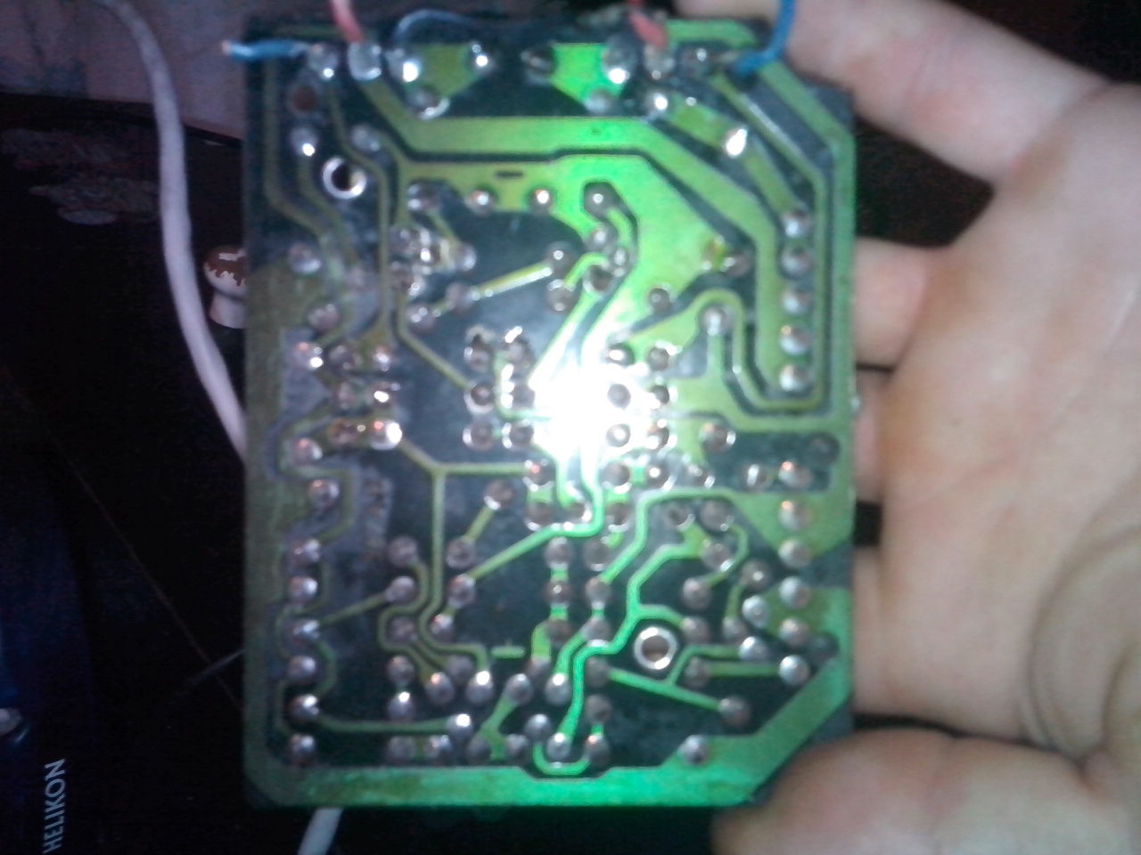

kaptam egy ien erősitőt de az egyik végfok modul teljesen szét van esetleg lenne valakinek egy elado ó panelje? elöre is köszönöm
Szia! Tennél fel egy képet a cserélendő panelról?Talán javítható!
A hozzászólás módosítva: Jan 8, 2014
a forr szemes oldaláról gondoltam.Ha tudok szívesen segítek.
No csak azért kértem a másik oldaláról képet,mert van nekem ilyen modulom,az se 100%-os és meg nézném hogy a tiéd jobb-e vagy az enyém.
Egyébként olyan 2-3000 Ft-ból újratudnád építeni, ezt a végfokot, nem kell hozzá nagy hozzáértés, ha a fólia nem sérült nincs felszakadva, megégve, akkor panelt nem is kell újragyártanod a tekercs a kép alapján jó, a 2db 3-5wattos ellenállást 8 asszem 40-50 ohm körül van azokat érdemes lenne megnézni hogy jók e, ha nem azokat is cseréned kell. van kapcsolási rajz is, de ha kell küldök beületési rajzot ( mi milyen érték ( mvel tudod helyettesíteni stb) a legdrágább elem amúgy a 2db BD809-810( ha jól tudom) ezt tudod helyetesíteni pl BD911 BD912 párossal.
amint látom már javított ez a végfok mert pl a 2 db 40-50 ohmos ellenállás is cserélt. A hozzászólás módosítva: Jan 8, 2014
a hatulja egész jo
köszönöm a tanácsot megprobalkozom vele ha esetleg elakadnék irok még.
tiszteletel janos A hozzászólás módosítva: Jan 8, 2014
Na megnéztem neked a VR39 és a VR40 az nem40-50ohm hanem 0,47ohm.
Az alkatrészek kiforrasztásakor használj ónszívó szalagot, vagy ónszívót, újramelegítéskor tehetsz rá egy kevés folyasztószert, és egy pici ónt így gyorsabban olvad, illetve ha ónszívót alkalmazol biztos hogy nem fogod túlmelegíteni a fóliát így nem fog "delaminálódni"(felhólyagosodni) illetve az új alkatrészeket is könnyű behelyezni. A NO-Clean termékeket ajánlom, ezek után nem kell takarítani pl. isopropyl alkohollal.
Még ennek a panelnek,egészen jó a fóliás oldala,csak rendbe kell szedni.

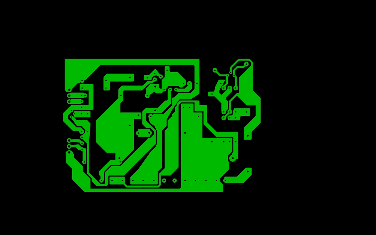

Sziasztok! Itthon előkerült egy videoton EA 6380-S típusú erősítő. Kiderült, hogy valamikor régen elfüstölt az egyik végfoka és el is kallódott azonnal. A másik elvileg működőképes. Kerestem sokáig hátha tudok venni egyet bele, de nem találtam semmilyen hirdetést, ezért arra jutottam, hogy újraépítek egyet a benne lévő mására. Kivitelezhető? és ha igen akkor szeretnék benne segítséget kérni. Mik vannak benne? Hogyan kössem? mennyibe kerülne? Vagy találhatok-e olyat aki megépíti nekem?
Előre is kösz!
Rajza itt. De ha veszel egy működőképes használtat, lehet olcsóbb.
Egy teljes végfok újraépítése nekem kb 5-6000 Ft volt a nyákkal együtt ha jól emlékszem akkor a VL45 egy 25 menetes tekercs 6mm-es légmagon 1mm-es cuz huzallal. VR39-40 0,47R 5 Watt VR47-46 4,7R 2-3 Watt ha jól emlékszem. VT03 azt hiszem elhagyható ( némításért felel )
Bocsi figyelmetlen voltam teljesen más a két végfokmodul. de szerintem nem lehet sokkal több az anyagköltség, sztem a végtanzisztor helyettesíthető a bd911-12 párossal is igaz az nem 6A 65W 80V hanem 15A 90W 100Volt de max többet fog bírni a végfok.
Szia készítettem egy nyáktervet azér érdemes átnézni de elvileg jó
Nincs mit, ha vasalod akkor a nyáktervet alkatrész-felőli nézetben nyomtasd, így a tükörképe kerül rá a nyákra, ha fotózva készíted előtte a nyáktervet tükrözni kell.
