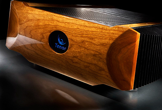

Fából érdemes műszerdobozokat készíteni? Gondolok itt labortápra, erősítőre, stb. Persze ami zavarra érzékeny, azt fémmel burkolni. ~230 PE kimarad, ha csak nincs a transzformátoron kivezetés. Tárgyaltátok már ezt a fórumon?
Elég sok dobozolást látni fából.Legutóbb Alkotó mester tett fel képeket a labortápjáról a "Ki mit építettben".
Attól függ, egy erősítőnél mindenképp (akár részben, akár teljesen fából), ott szép tud lenni, de szerintem egy labortáphoz nem passzol.
A hozzászólás módosítva: Dec 30, 2013
Szia, szerintem szimpátia, és szakértelem kérdése. Vannak ugye "vasasok" meg "fásak", ki mire rendezkedett be otthon. Ha ügyesen festik, vagy burkolják, lehet akár ugyanolyan mindkettő, de a fadoboz érintésvédelme ugye jobban biztosítható. AZ előlapot azért a pontosság kedvéért javallom mindenképp fémből vagy műanyagból készíteni.
A hozzászólás módosítva: Dec 31, 2013
A fa egyszerűen megmunkálható, és olcsó... de te is írtad, minden extra igényt külön kell megoldani.
Nem lehet forrasztani, nehezebb ragasztani, és ugyanolyan szerkezeti szilárdsághoz nagyobb méret tartozik. Ezen felül a párásodás is megviccelhet hálózati feszültségen is....
Esztétikailag azonban, tagadhatatlanul van helye a kasznik között.
![]() Hogy olcsó, avval vitáznék. Ha megfelelően megmunkálod, felületileg lekezeled, a többszörösébe kerül mint a fém. A Tenoron pl. 10 rétegű csak a lakkozás. Alatta impregnálás alapozás, pólustömítés, pácolás. És még nem beszéltünk a közbelső polírozási fázisokról. Olcsó? Hát egy cseresznye, vagy bambusz ami megfelelően szárított, és feszülésmentes, nagyon nem olcsóbb mint a fém. Egyszerűen megmunkálható? Nem kevésbé mint a fém, ha megvan hozzá a géppark. A hozzászólás módosítva: Jan 1, 2014
Valami nagyon hasonlót írtam...
)A lényeg, hogy egy konyhaasztalon is fel lehet dolgozni, (nem úgy az acéllemezt,) de mire felveszi azzal a versenyt, rengeteg energiát és költséget felemészt, hogy megbízható és szép is legyen.
