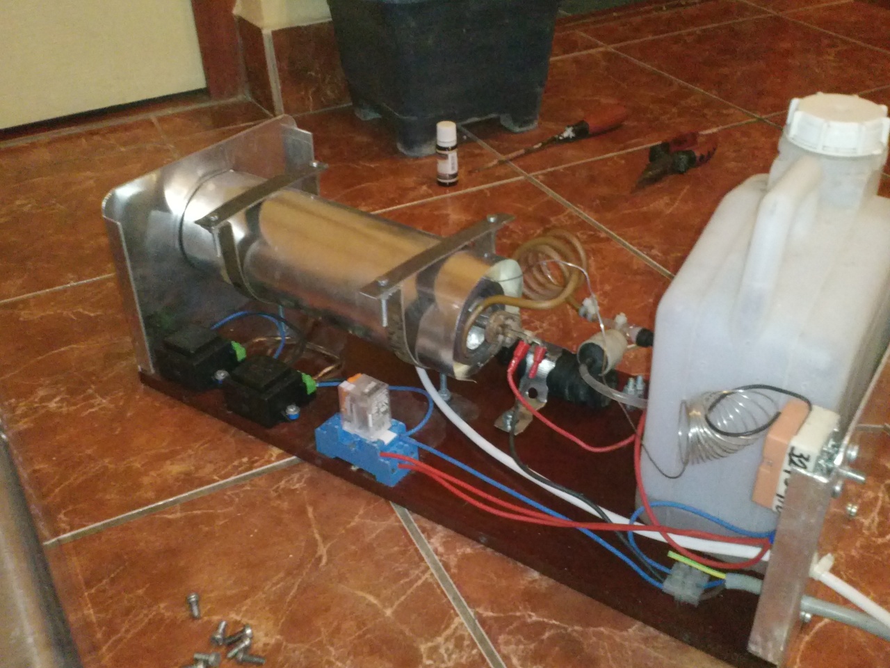

Köszi a dicséretet. Látom te írtál a videómhoz, de még mindig nem jutottam oda, hogy leírást csináljak. De talán már nem is lesz rá szükséged, úgy látom kezded érteni a lényegét. A felépítés amit leírtál, így elsőre jó lehet. Az esetleges hibák úgyis majd építés közben jönnek elő, majd korrigálsz akkor. ettől szép a házi (hobby) építés. A következő kazánom már biztos olyan menetes lesz, mint a gyári. Fogok egy alu tömböt és fúrok bele egy lyukat. Majd esztergáltatok bele egy passzos átmérőjű rudat (szintén aluból), amire esztergályossal csináltatok trapéz menetet. Melegen összeillesztem, betétnek lyukat kimarom és kész is a kazán. Sokkal egyszerűbb, nem is tudom miért nem így csináltam??? Na de teszek fel néhány képet, már majdnem végleges a füstgépem. A két kis trafót kell kicserélnem egy nagyobbra mert egy nem bírja el a szivattyút, meg kell bele biztosíték, főkapcsoló. A többi rendben, ja meg festés a burkolatnak!

Sikerült végre egy talán értékelhető videót készítenem a gépemről működés közben. Mostmár kész van teljesen. Festés hiányzik még esetleg, meg gondolkodom, hogy a szivíttyút (most autó ablakmosó szivattyú van benne) le kellene cserélni egy 48W-os ulka rezgőszivattyúra. Ezen felül tökéletesen működik, mostmár a hőfokot is sikerült nagyjából belőni olyan pontra, ahol még nem égett szagú a füst, de nem is köpköd egy cseppet sem a gép. A videó ITT látható!

Hát elkeseredtem kicsit úgy tűnik kicsit túlméreteztem a dolgot ugyanis sok anyag kell bele úgy ahogy gondoltam 10 kg ólom ment csak a kicsi részbe ahol a fűtőszál van az alapján kéne még vagy 20-25kg a magasabbik részbe (ahová a rézcső megy majd) ugyhogy lehet kicsit szüneteltetve lessz a én projctem mert most 20-25kg ólmot nem tudok venni,de ha egyszer kész lessz remélem atom lessz és csak úgy nyomja majd afüstöt talán megállás nélkül is ha akarom mert ha kilessz öntve majdnem 40kg ólommal abban lessz tartalék sztem. Nem?Az biztos, hogy combos lessz a drágasáág.És mien ház fogja majd ezt elbírni huhh.Ez már inkább ködgép így nem?mien alternatív ötletetek lenne ólom helyett? Mégegyszer grat rejtettlámpás szép nagyon. Kép a kisebbik feléről a kazánnak holnap meg beleteszem a nagyobbikba a rézcsővet valahogy csak még nem tudom hogy varázsolom bele

Miért nem csinálod úgy, hogy laposra tekered fel a rézcsövet és egymásra téve a fűtőszállal, szorosan összefognád két vastag alumínium lap közé? Utána becsomagolod üveg gyapotba és kész. Tartaná az a hőt rendesen!

igen értem mire gondolsz hogy merőlegesen a fütőszál párhuzamos meneteire én is erre gondoltam de ha csak 1-1,5m megy bele akkor még lehet hogy nem ugy hajlítom meg ahogy eddig volt hanem 45fokban elcsusztatva és akkor nyerek magasság csökkenést,(nem akarom hogy köpködjön, kicsit sem) mégis megmarad majdnem a 3m hogy tutira szublimáljon nekem a lötyi, holnap kipróbálom a szilikoncsővel ha ok a menethossz ahol megy a lötyim majd, akkor kiegyengetem a rézcsövet(óvatosan persze ne törjön el és ugyanot nem hajlítom ujra ez volt az alapötlet is csak miközben hajlítottam a csövet ahogy most van jobbnak tünt így de hát a költséghatékonyságra ugye néha ráfarag az ember mert többet enne meg, mint elötte)és ujrahajtogatom kisebb magasságban mint eddig és akkor kevesebb ólom is elég lessz majd meg hejtakarékosabb is lenne
Az ólmot miből nyerted? Ha van lehetőséged, akkor méhtelepen talán tudsz venni akksit abban van. Valami 1000/db áron szokták átvenni annyiért talán el is adják.
Mondjuk szerintem a 40kg-os cucc nagyon sok. Azt a mennyiségű fémet fel is kell fűteni rendesen ami nem kevés idő. De az is lehet, hogy annyi hőt elvisz, hogy nem lesz képes egy 2KW-os fűtőszál felmelegíteni.

az ólmot igen mlhtelepről de nem a méhteleptől vettem hanem mázlim volt és éppen hozott egy hapi és tőle vettem meg, fandliban olvasztotta össze és az nekem is jó volt az ujraolvasztáshoz és kell mégegyszer ennyi kell, egyenlőre azt nem tudom hogy honnan de 250ft ért veszik át az ólmot(én is annyiért vettem át),ugyhogy nem lessz 40 kg a cucc csak 20 kb. ![]() A méhtelep vezetője azt mondta ők csak vesznek nem adnak el tehát ez tényleg csak mázli volt. Jah és csökentettem a magasságát a rézcső menetnek nehéz volt ujrahajtogatni de így helytakarékosabb is ![]() Így csak 3cm a magassága és kiszámoltam még ennyi ólom és kész is van a kazánom csak addig is összeforrasztom a két kazánfelet hamár itthon vagyok a szemem, miatt ill. most segít egy ismerős.

Az a 20 kg is nagyon sok, nem? Valami könnyebb megoldást kéne szerintem alkalmazni. Tartállyal, folyadékkal, mindennel együtt nagyon sok lesz! Én maradnék az alu táblák közé összeszorított fűtésnél, illetve nálad inkább az a baj, hogy nagy területet foglal el a fűtőszál, amiatt pedig nehéz kisebb helyre tömöríteni. De hidd el, ha befognád két alu lap közé a fűtőszálat és a rézcsövet szorosan, majd bevonnád üveggyapottal, ugyan olyan jó hatásfokú kazán lenne, mert nem kéne felfűteni azt a sok ólmot is! De persze te építed, úgy ahogy te akarod. Csak jó tanács volt

Hát igen, nem egy könnyű darab lessz.Viszont egyszer ha felfűt ebben lessz tartalék az biztos,és utánna akár folyamatosan is tudja majd adni a füstöt ha úgy akarom,csak ezért méreteztem túl most mai nappal itt tartok ahogy a képeken látható már csak két csatlakozás kell a rézcsőre keményforrasztással meg az ólommal kiönteni(a menetes szár ahol van ott a kapillárcső lessz a hőfokkapcsolónak)
Jah és amugy valóban belessz tekerve üvegszövettel ahogy te is mondtad
